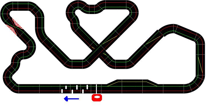

Date du message : samedi 7 février 2009 à 09h08
Là tu me lèces un gros lièvre je pense !
J'ai mis ma bas digitales, derrière mes lignes de départ.
Cela me permets de recentrer les joeurs au centre de ma pièce ...
Et puis pour les démarrages à 4 joueurs, les 2nd lignes ne pas assez vite sur la base digitale pour éviter de percuter les voitures devant en première ligne. Et ils se retrouvent bloqués sur la base digitale non alimentée...
Voici mon circuit
Je vais déjà bouger ma base pour voir si c'est bien ça !
Je vous tiens au courant !
Et bon slot
polopo
Date du message : samedi 7 février 2009 à 10h09
tof91360 a écrit :
Voici mon circuit
Et bon slot
Effectivement il suffit qu'une voiture mette plus de 4 secondes pour franchir la ligne après la premiere pour qu'elle ne soit pas prise en compte!

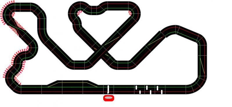

tof91360
Date du message : dimanche 8 février 2009 à 22h35
Ca maaaarche !!
Enfin pour le moment, je n'ai plus de voiture manquantes à l'arrivée
Voici les modification que j'ai effectuées après vos conseils :
Si je ne reviens pas sur le sujet, concidérez que c'est GAGNER !!!!!
et merci encore à tous et particulièrement à Carbu et Polopo
