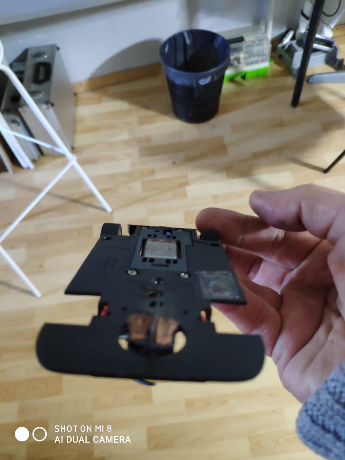

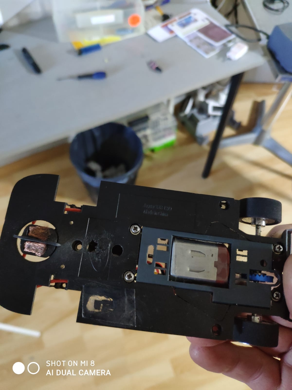

La voiture c'est une Slot-it Groupe C
Ce qui est bizare c'est que au début il y avait aucun frottement
J'essaye de faire une vidéo et des photos dans la journée
Je pense que c'est un réglage que je fait mal "je suis pas bon en mécanique" ;)
Après ma piste est très usée mais je pense pas que ça soit ça le problème car j'ai des voitures qui frotte pas
Un grand merci pour votre aide

DRT dis la même chose que moi. Là ou ça frotte, ça se voit. il suffit de regarder avec la garde au sol.
N'aurais-tu pas trop desserré le support moteur? mécaniquement, ça fait baisser le châssis et il se met à toucher.

Non justement pour le moteur j'ai tout resserer
Comment faire pour remonter la garde au sol ?
Après j'essaye de voir sur la piste mais j'y arrive pas je frotte toujours au même endroit ce qui est bizarre c'est que avant je frotter pas et je suis le seul sur plusieurs voitures
Après la piste coimme je disais est pas en super état c'est certainement la cause aussi mais comment faire pour éviter ça

Pose l'auto à un endroit où ça frotte et essaies de glisser une languette de papier par l'arrière e appuyant légèrement sur le châssis.
Si c'est bien quelque chose qui frotte, un essai avec des pneus plus grands à l'arrière.
Si le bruit est toujours là, rien ne frotte, il provient de la transmission.
