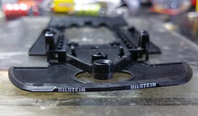

Je vais t'expliquer ce que je fais. Dès que je reçois, une slot-it out une voiture de n'importe quelle marque, je démonte tout et je regarde si le châssis est plat. Si c'est bon je remonte le tout.
Si c'est tordu comme sur la photo, je remets en place le support moteur, ils sont parfois également légèrement tordus. Je serre toutes les vis à fond.
Je place ensuite le châssis sur une plaque en métal et je place des aimants un peu partout, en faisant en sorte que le châssis soit parfaitement plat. Je place également des aimants dans les emplacements du support moteur.
Je place la plaque dans un plat, je fais bouillir de l'eau et je verse sur le châssis de sorte qu'il soit entièrement recouvert.
Je laisse refroidir une nuit et généralement c'est bon. Si ce n'est pas le cas je recommence.

, voici l'aspect du châssis de ma dernière Porsche 911 slot-it.
