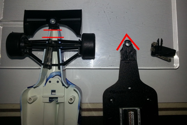

Pat51
Date du message : jeudi 7 février 2013 à 19h45
Il faut un peu bricoler avec cette méthode, mais s'il y a plus simple je suis preneur aussi
Au final cela donne ça :
Mais attention il faudra réduire aussi le diamètre des roues avants.
Guide Ninco et Salextric
Le guide scalex est particulier, le puits du coté vis est plus étroit.
Il y a juste le passage pour la vis.
Etape 1 : il faut agrandir coté vis avec un foret de 4mm.
Cela se fait à la main
Perçage
Etape 2 on va réduire le diamètre coté guide avec un manchon en papier.
Ce papier on va ensuite l'enduire de colle type "Super-glue" liquide.
Par capillarité le papier absorbe la colle et devient très dur.
Mise en place manchon
Avec un tube plastique (bâton sucette) pour le mettre en place.
Collage1
Par l'extérieur a la jonction papier plastique.
On enlève le tube au bout de quelques seconde
Par l'autre coté en enduit l'intérieur de colle qu'on répartit avec le petit tube
Il faut mettre quelque goutes de colle et l’étaler rapidement en tournant.
Collage voila ce que cela donne:
Après surfaçage et ajustage:
Avec un papier à poncer fin (+de600) roulé en tube fin
On le glisse dans le puit de guide et en tournant on enlève les bavures/épaisseur de colle.
Pour le papier il en faut un, un peu épais et absorbant.
Sur les photos c'est du papier d'imprimante mais c'est trop fin
Un papier buvard c'est l'idéal, si trop épais c'est plus facile de reprendre au foret
ou au papier à poncer.
Si c'est trop fin il faut refaire (ce que je faisais sur ces photos)
Aussi un truc important il faut que le guide est du jeu dans le puits.
Si c'est trop serré il y a risque de casse...
A++
Message modifié le jeudi 7 février 2013 à 19h47 par Pat51
walmacq
Date du message : jeudi 7 février 2013 à 23h35
ok, nickel ton explication !!
ce soir j'ai dejà séparé l'aileron avant du chassis qui se vissait sur la carro donc aucun soucis, et j'ai pu du coup faire une découpe comme toi pour pouvoir mettre un guide type ninco ou nsr.

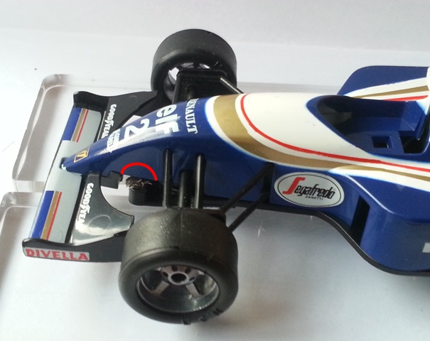

walmacq
Date du message : vendredi 8 février 2013 à 11h22
Comme promis les photo de la williams avec les modifs faites hier, pour check la hauteur chassis j'ai mis ce que j'avais sous la main en jante : ninco 15' avant et 16' arriere.
En rouge des decoupe faites et à faire.
Comment faire pour abaisser encore un peu le chassis ? je peux limer enore un peu le chassis au niveau du plat du guide, je dois pouvoir gagner 2-3 mm mais pour le guide ce sera le max avec ce dispositif.
La carroserie n'est pas encore decapée !!
Pat51
Date du message : samedi 9 février 2013 à 17h49
Tu ne peux jouer que sur les 3 points d'appuis du châssis, le guide et les roues AR
Peut être mettre des roues en 15 à l'arrière.
Pour le guide si tu gagne 3 mm c'est déjà pas mal.
Si ce n'est pas assez il y a toujours la possibilité de le rallonger vers le haut.

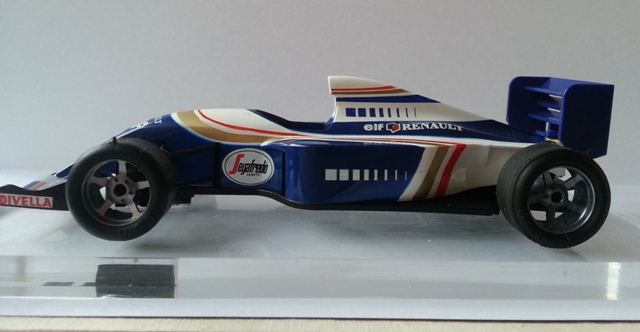

walmacq
Date du message : mardi 12 février 2013 à 10h41
MErci pour les conseils, j'ai finalement réussi à remonter le guide un peu et là avec des jantes ninco 15' avant et 16' arriere cela me donne une faible hauteur piste/chassis, par contre visuellement c'est pas top !! j'ai test avec les jantes de la F1 all slot, à l'arriere c'est nickel mais à l'avant les pneu sont trop gros.
Test de roulage dans la semaine pour voir ça !! les 2 carroseries sont en phase "aprêt" ! ça avance doucement mais déjà les 2 carosseries sont modifiées pour accueillir un guide type ninco (enfin nsr) !
les photos bientot
