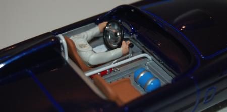

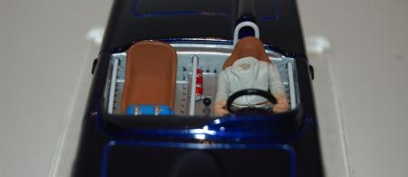

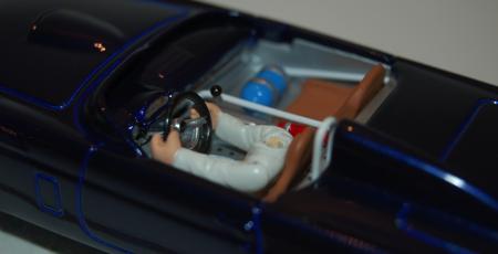

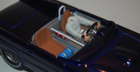

Bon, comme les photos marchent de nouveau ... place à l'habitacle avec quelques détails rajoutés (arceaux, nos, levier de vitesse, extincteur), le bas du corps du pilote et l'assise du siège en trompe l'oeil :
... une fois de plus, les petits défauts deviennent énormes en photo de près
mais en vria, je trouve que c'est pas mal.

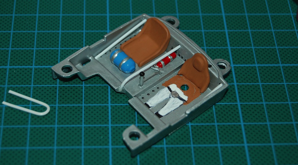

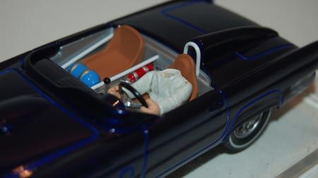

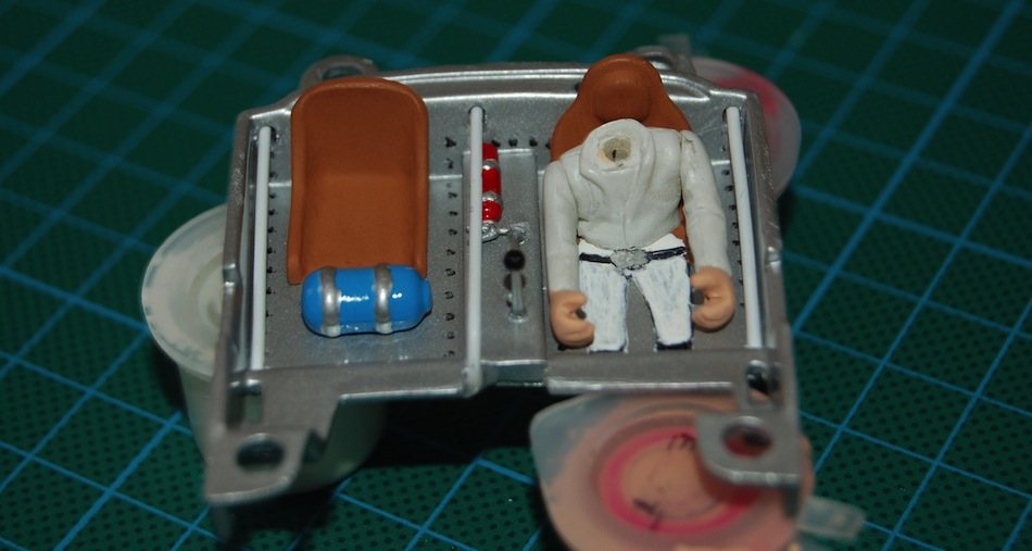

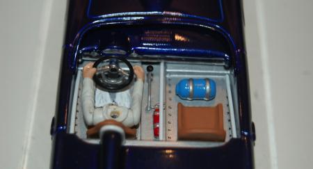

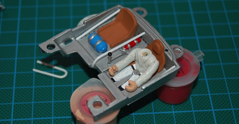

Bon ...
la suite de l'habitacle
Comme dit plusieurs fois plus haut ... je recherche toujours une tête pour mon pilote. Idéalement une tête ninco classique avec casque ouvert et lunettes ...

neortic
Date du message : samedi 29 mars 2014 à 10h36
Superbe travail
tu as peut etre ça qui peut aller
http://www.casaslotracing.com/1944-kit-pilote-classic.html
SpeedSlot
Date du message : samedi 29 mars 2014 à 10h44
Tete de pilote classic cartrix chez casaslotracing:
http://www.casaslotracing.com/596-tete-de-pilote-classic-x2.html

JohnSmith
Date du message : dimanche 30 mars 2014 à 00h02
Mais question taille, ils sont comment ? Car j'en ai des tetes ... Mais il m'en faudrait une de la taille des ninco classic. Et comme ca sur les sites, on ne se rend pas compte de la taille reelle ...
Jamais plus vite qu'à fond !
BBJOLY
Date du message : dimanche 30 mars 2014 à 09h11
je dois avoir des tetes en resine.... regarde ceux qui sont dans les kits que je t ai envoye si il te conciennent je t en envoie un
