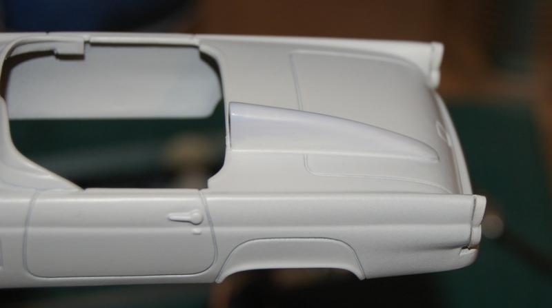

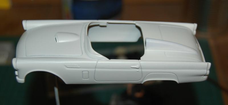

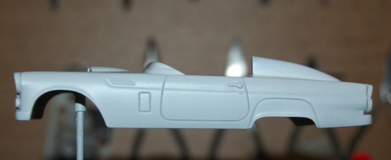

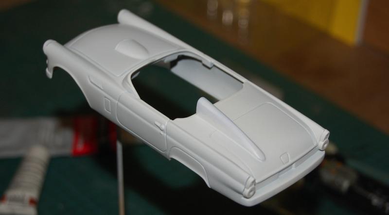

Voici la suite :
- affinage du profil arrière, finitions diverses et re-couche d'apprêt fin blanc
- également déchromage des pièces chromées (jantes, calandre, encadrement de feux arrières)
Je crois que je vais encore travailler un peu la courbure du profil arrière. Ensuite, je passe aux ajustages de hauteur de caisse et travail sur l'habitacle. ... va également falloir réfléchir à la couleur. Pas noir car c'est beau, mais je les voies mal sur le carrera, et pas crème car j'en ai déjà une crème.

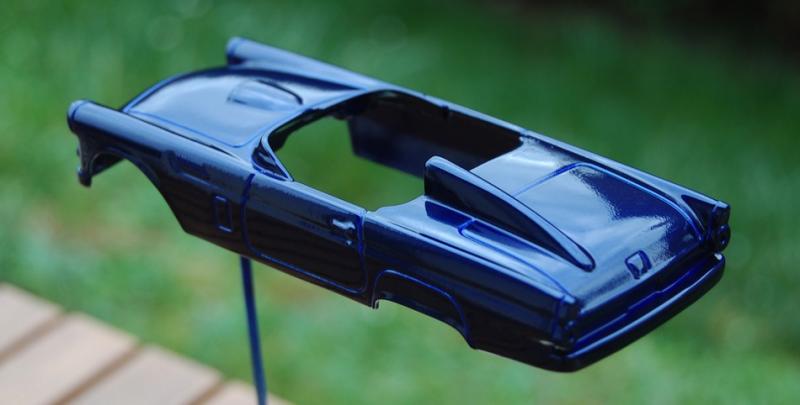

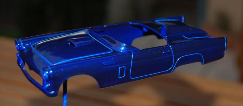

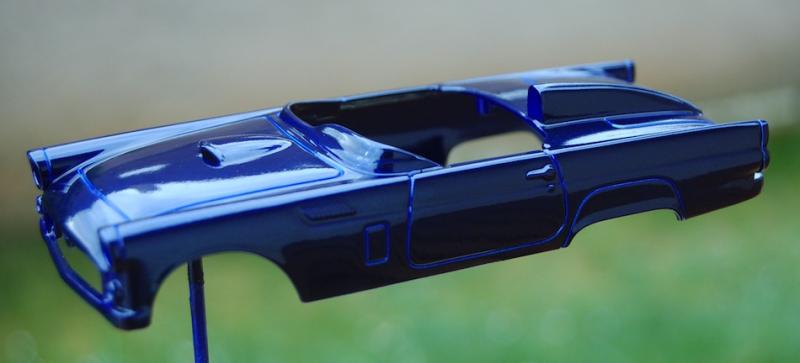

... ce sera "Racing Blue" ;)
Reste à faire les joints de porte / capot etc au jus noir ... malgré l'apprêt, la peinture n'est pas bien rentrée. Mais ce n'est pas grave, le jus va rendre ça foncé (même si en vrai, les gravure ne sont pas blanches comme sur la photo).

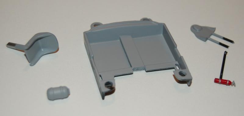

J'ai donc attaqué l'habitacle ... et comme le moteur est à l'avant et que je vais la rabaisser méchamment, j'ai été obligé de réduire la profondeur de l'habitacle de 5mm. Donc nouveau plancher et tunnel de transmission en carte plastique. Les sièges viennent de ma boite à rabiots, ... ils ont été réduit en taille et je leur ai créé de nouvelles pattes de fixation. Idem, extincteur & NOS. Je refais toujours des pattes "façon maquette", comme ça, une fois que tout est peint, les éléments s'assemblent comme un kit de luxe. Je ne sais pas de quelle couleur peindre mes sièges ... si quelqu'un a une idée :)
Sinon, ... ben comme j'étais pas content de la peinture, j'ai repassé une légère couche de ponçage ainsi que 2 nouveaux voiles fins sur la carrosserie. Maintenant le résultat est satisfaisant :)
Donc si quelqu'un a une idée pour la couleur de mes sièges ... et également, je suis à la recherche d'une tête de pilote Ninco Classic avec casque ouvert et lunettes (ceux qu'il y a dans les jaguar XK, ou dans les porsche).

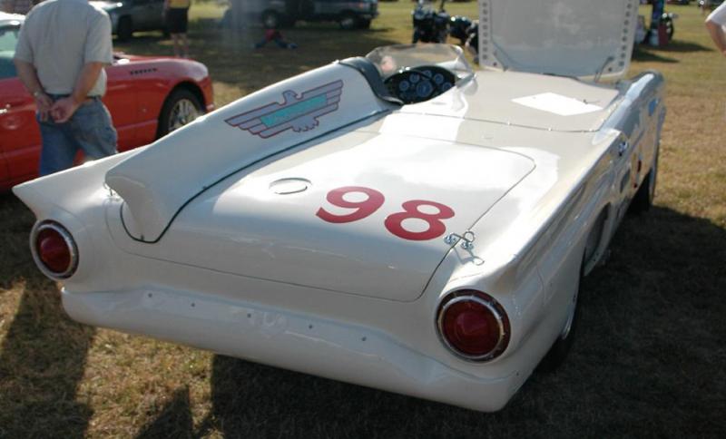

Je suis gêné par la jointure du tour de coffre, je rejoins fastwagon, je vois bien ton inspiration de la ford blanche, je pense que ton appendice caudale ( ou ton aile de requin) gagnerait à ce que le joint de coffre soit bouché.
Ce joint saute aux yeux.
Vu la qualité de ta préparation, je ne pense pas que ce détail soit difficile pour toi a récupérer.
Mon avis de pinailleur à 2 balles.
JohnSmith
Date du message : jeudi 20 mars 2014 à 03h12
Merci Sinamine ;)
Par contre, pour le joint de coffre ce sera non ... Je vais laisser comme ca sur la vraie, le coffre n'est pas condamne, donc la il ne sera pas condamne non plus :)
Je vais plutot travailler la jointure de l'appendice, essayer de faire un leger trait noir pour simuler le joint de caoutchouc.

tout à fait, pour ce type de transformation, le profilage était rapporté, et la transformation généralement visible
si on bouche le coffre, on tombe dans le custom à la Barris !

@ Fastwagon & Sinamine : Voilà une image de derrière ou on voit mieux l'appendice ... et le coffre "non bouché" :
Jamais plus vite qu'à fond !
fastwagon
Date du message : jeudi 20 mars 2014 à 16h44
JohnSmith a écrit :
@ Chris : on est d'accord
Tout à fait d'accord sur ce que tu voulais faire en voyant cette photo. Il te faut seulement matérialiser le "joint" entre l'appendice et le coffre, et ça aura vraiment de la gueule!

@ Fastwagon : j'appréhende le joint ^^
Chris
Fabricant
Date du message : jeudi 20 mars 2014 à 18h47
un coup de marqueur fin pour CD en suivant le bord, au risque de tout foirer si on glisse !
http://www.proto-slot-kit.com
JohnSmith
Date du message : jeudi 20 mars 2014 à 19h00
J'avais pensé découper un fin filet dans du scotch d'électricien noir et le coller. L'avantage c'est qu'il n'y a pas de risque de foirage et si ça marche, ça fera l'effet "relief + texture" du joint caoutchouc original.
