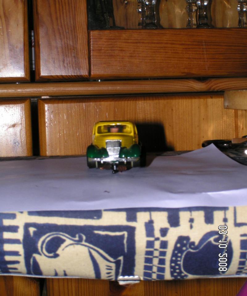

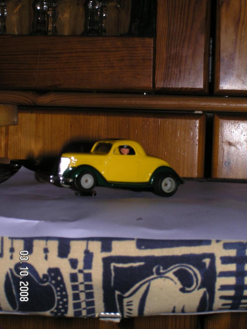

Hellow toutes et tous.
ma ford ...
voici un petit truc cool :
-Chassis jouef porsche 936 ( modiifié )
-Carosserie AMT ( modifiée )
-Train avant "perso "
-Moteur jouef (aimant d'origine, bobinage également )
-pneus silicone ( AR )
-fixations / liaison chassis -carosserie =
AR= vis de 2.5 collée dans la caisse, et sans tête, écrou limé à raz du chassis
AV= vis de 2.5 tête fraisée
_-_-_-_-_
LE PLUS
pilote = oui à droite +siege
levier de vitesse = oui ....à droite ( chromé )
peinture = non éfectuées par mes soints = ( ancien copain...! )
le montage=
une harmonie
je vous promet de photos + belles !
quel beau jouet !
Message modifié le lundi 6 octobre 2008 à 21h41 par 12gorde

Date du message : mardi 7 octobre 2008 à 20h43
[quote=F5JFS] Bonsoir 12gorde voiçi quelques une de mes anciennes Ford, des scratchs réalisés à partir de kit de maquettes plastique au 1/32éme, montés sur châssis Slot-Classic motorisé par un NC1 Ninco :
super sympatoche tes ford !
moi c'est du 1/43, j'ai oublié de le dire...
excuse mais, d'après ce que je vois, il semblerait que sur certainnes ayant le guide dans la rainure, les roues avants ne touchent pas ????????????????
cela dit, il y en a de très jolies et je ne puis dire que BRAVO
mais quels sont tes moteurs, pneus etc ( toutes sur ninco? )
pour mon train avant, j'ai ' araldité ' deux bagues en laiton de diamètre 2.7 int pour un axe de 2.5.
les transmitions jouef, sont d'origine
moteur idem
la largeur des voies AV est identique à celle d'une mini jouef
ne pouvant à cette instant montrer ma pste ( non faite )
en revanche je suis près à donner toutes infos !
quel beau jouet !
Message modifié le mardi 7 octobre 2008 à 20h45 par 12gorde
