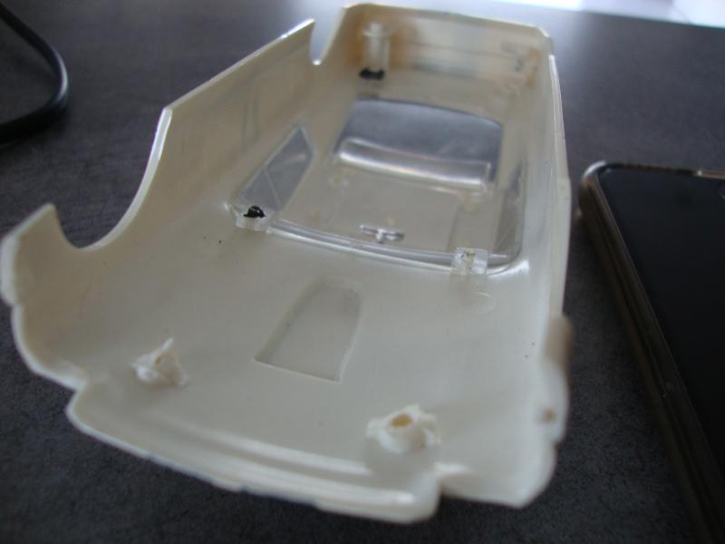

Tu peux refaire tes puits de vis en utilisant, par exemple, des chevilles plastique non fendues.(centre de bricolage)
Tu les positionnes avec un petit point de super glue et quand tu es sûr qu'elles sont bien positionnées (attention à la verticalité par rapport au châssis !)
tu fait couler à la base de la super glue que tu saupoudres immédiatement avec du bicarbonate de soude (grandes surfaces et peut-être pharmacies)
Ce composite te fera un scellement extrêmement résistant.
Après, tu as juste à limer pour ajuster la hauteur.
Trés important : avant tout collage, tu dois nettoyer (Alcool, essence C ou F,etc.) consciencieusement les surfaces. A défaut, ta colle ne tiendra pas !
