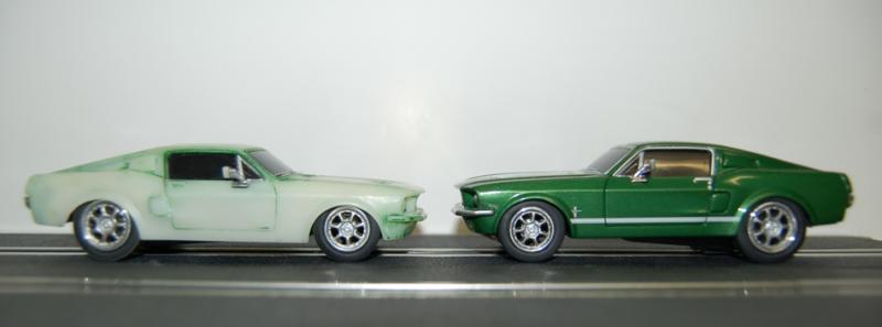

La caisse décapée et rabaissée face à la version d'origine

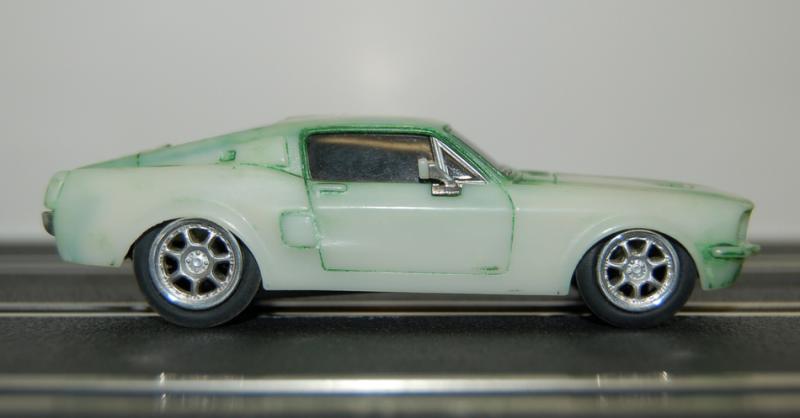

Toute seule

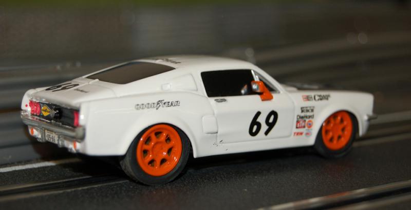

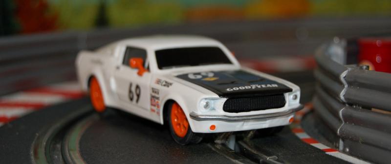

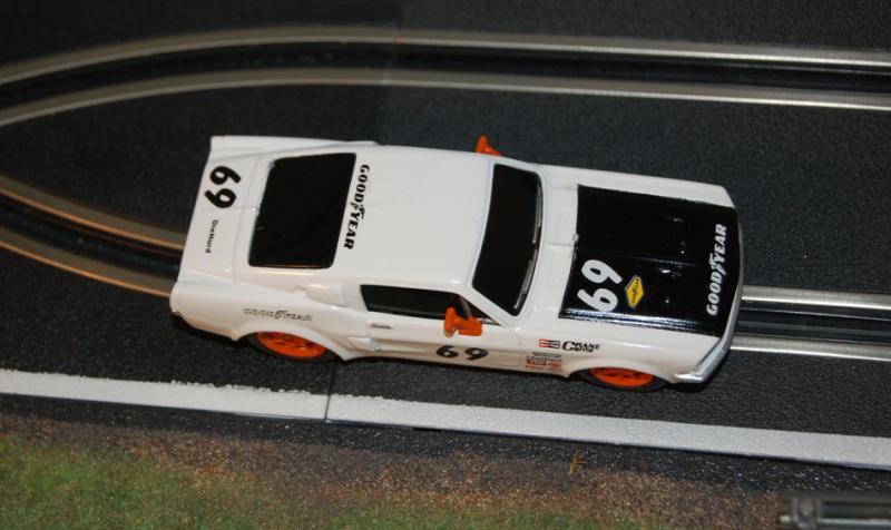

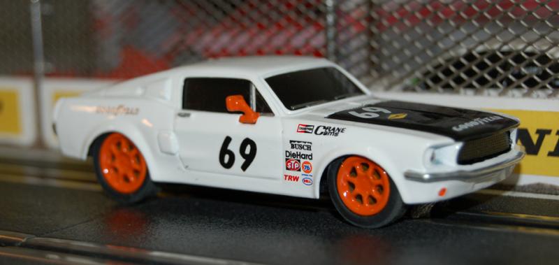

Une fois peinte et décorée sur le Koenigsring
Au final le comportement est plutôt cool avec de belles glissades dans les virages. Je vais encore un peu travailler mon lestage (la c’est collé au pistolet à colle chaude, donc c’est provisoire) en utilisant plutôt des bandes de plomb afin d’éviter d’élever le centre de gravité. Par ailleurs, je pense que je l’équiperai également d’un guide SCX 1/32 de bien meilleur qualité et tellement plus confortable au pilotage. A suivre !
