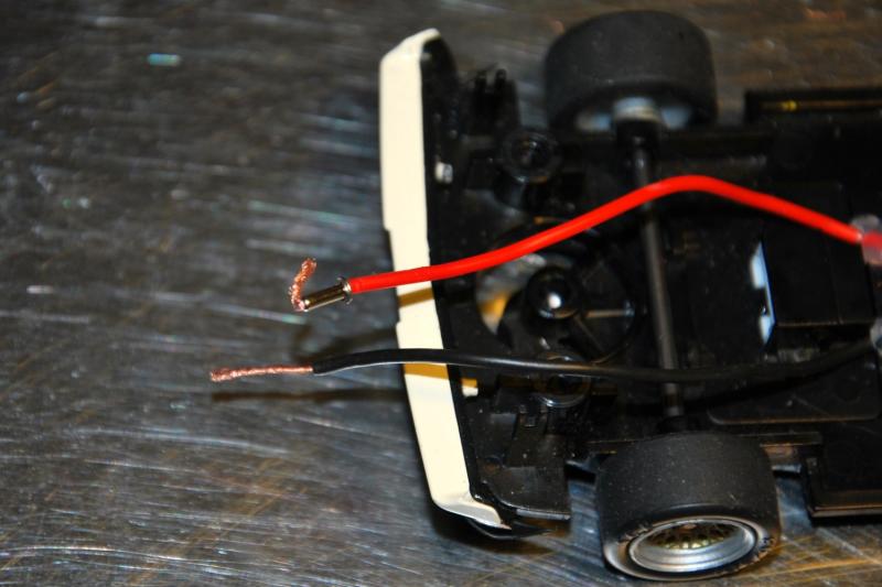

Pour ta GT40 Scalextric, le plus simple pour changer le guide (je viens de le faire sur une voiture Scalextric récente que je prépare pour une proxi)
est de le remplacer par un guide à vis... Slot It qui s'adapte parfaitement sur le puits de guide des Scalex'.
Un coup de ciseaux sur les contacts des fils moteur au niveau du guide, 2 oeillets pour replacer les fils sur le nouveau guide et hop, le tour est joué.

t'aurais pas une photo Viraufrein?? j'ai pas tout saisi avec tes coups de sciseaux et j'aimerais bien monter ce guide sur ma Scalex qui du coup devrait elle aussi s'en sortir a merveille....

Je vais essayer de te faire un tuto avec photo(s) ce soir chez moi...
En gros, le principe est de reconnecter les fils d'alimentation du moteur
qui sont soudés sur le guide d'origine en les faisant tenir sur le nouveau guide
avec des oeillets de branchement acceptés par les guides "standards" (Ninco, Slot It, NSR, etc...)
Les "coups de ciseaux" que j'indiquais sont tout simplement pour désolidariser les fils du guide actuel.
Si tu n'as pas d'oeillets, tu peux en trouver par sachet de 10 dans les marques Ninco, Slot It, Scaleauto, etc...
Voilà Oeillets Slot It à quoi cela ressemble, chez un de nos fournisseurs favoris

J'ai bien l'impression que tes "prolongements métalliques" sont des oeillets... ou alors le bout du fil a été étamé (soudure).
Si tu as déjà un autre guide (Ninco, Slot It ou autre) essaye de voir si le fait d'y insérer les bouts de tes fils
avec des tresses en place fait tenir le tout sans jeu.
P.S. Sans "E", Viraufrin...
Date du message : lundi 16 décembre 2013 à 14h58
En y réfléchissant ( désolé, je n'ai pas les pièces sous les yeux, je suis à mon taf... et pas débordé ! ),
les fils moteurs sont effectivement soudés à des petites lamelles sur lesquelles viennent frotter les tresses
pour établir le contact électrique.
Ce que je te propose c'est de couper les fils plus haut, AVANT les soudures qui relient ces lamelles aux fils moteur,
puis d'installer les oeillets sur le bout des fils coupés et préalablement redénudés.
Pour plus de clarté, deux ou trois photos ce soir.

oui ça y est , j'ai comprit...il me suffit effectivement de repiquer des fil là ou sont soudé ceux d'origine et prenant soin de conserver l'éclairage des phares... et de fixer des oeillets comme tu dis et comme je viens de le voir sur ma slot-it.....encore merci pour toutes ces pécisions.

oui ça y est , j'ai compris...
il me suffit effectivement de repiquer des fil là ou sont soudés ceux d'origine en prenant soin de conserver l'éclairage des phares...
encore merci pour toutes ces précisions.
J'ai prévu de te montrer comment faire, je tiens mes promesses !
En même temps, cela pourra servir à d'autres qui n'auraient pas bien suivi.

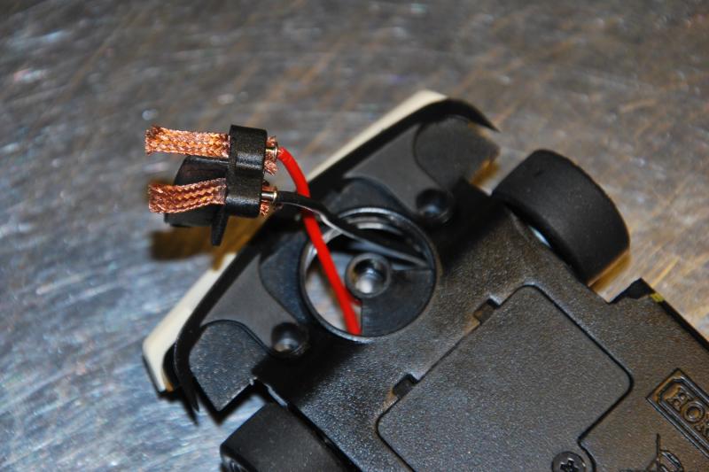

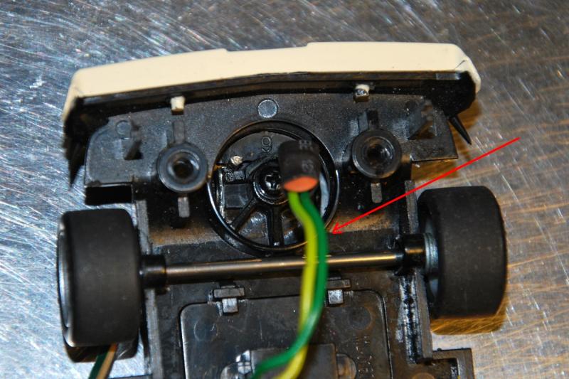

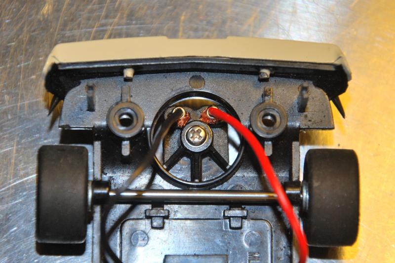

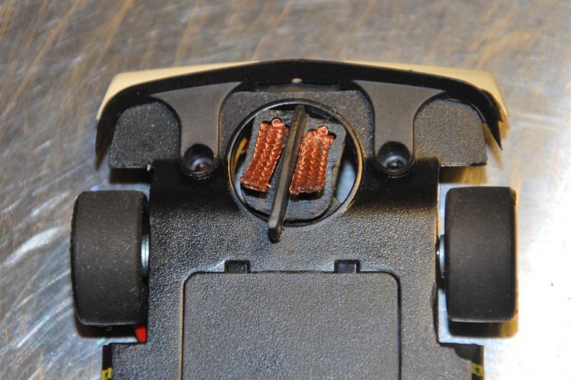

Les photos qui suivent sont une "simulation" faite à partir de la voiture où la modif' a déjà été faite.
Au départ, voilà à quoi ressemble le montage d'origine et l'endroit où je propose de couper les fils (flèche rouge).
Dans l'affaire on perdra l'espèce de condensateur orange...
... qui ne sert à rien, question fonctionnement électrique, c'est juste un anti-parasite radio.

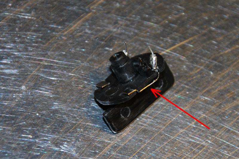

Pour mémoire, voici à quoi ressemble le guide d'origine où le rond porte-tresses a été enlevé.
On aperçoit (flèche rouge) les lamelles reliées aux fils (coupés sur la photo) sur lesquelles les tresses viennent faire contact.

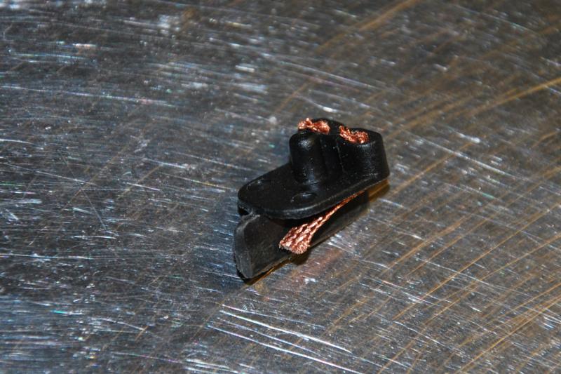

On va remplacer ce guide par autre guide "à vis" avec tresses (ici un guide Slot It avec des tresses Ninco).
On prépare les fils en les dénudant sur environ deux fois la longueur des oeillets utilisés.
Sur la photo on voit les deux fils, dont un sur lequel l'oeillet (Ninco) est déjà installé et le fil replié dessus.
N.B. Les fils sont ceux d'un autre moteur que j'ai installé à la place du moteur d'origine,
ce qui explique qu'ils sont de couleur différente...
L'opération suivante, relier les fils + oeillets sur le nouveau guide, en pensant à passer les fils à travers le châssis avant !
Sur la photo, les oeillets sont engagés mais pas enfoncés à fond, pour bien montrer leur positionnement.
Une fois le nouveau guide revissé sur le châssis à la place du guide d'origine, voilà ce que cela donne,
vu de l'intérieur (1ère photo) et vu de l'extérieur (2ème photo).
