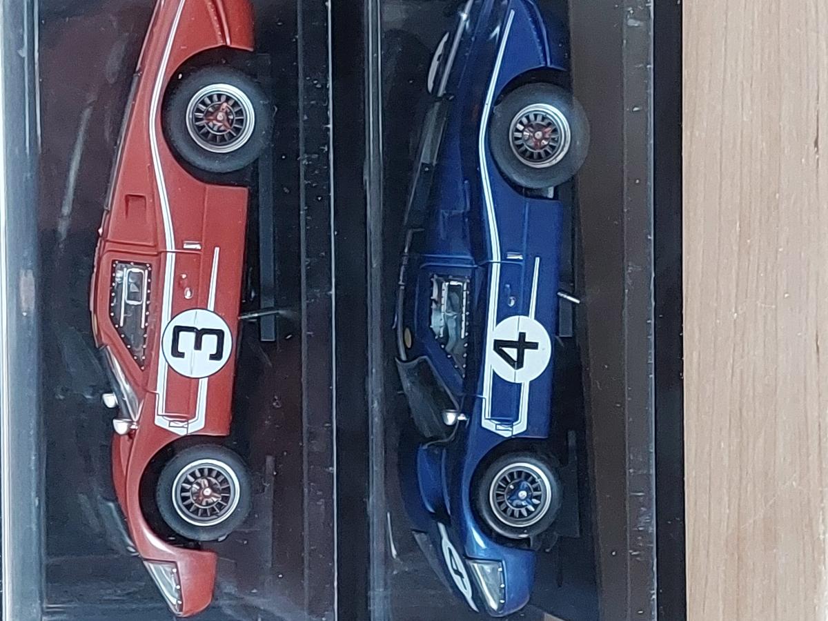

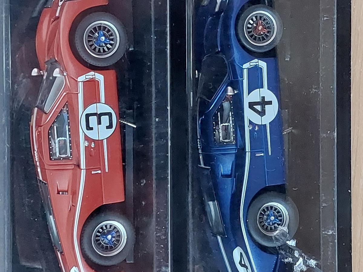

Avis aux connaisseurs, Pepe_plus ou autres. Je me pose la question sur la couleur des "écrous" de jantes.
Normal ou faut-il que j'interchange les jantes?
Merci d'avance.

Sur les miennes coté chauffeur Bleu et de l'autre les rouge.

La N°4 est mauvaise.
Les écrous bleus sont sur les roues coté droit les écrous rouges coté gauche.
C'est parce que il y a un coté de la voiture ou le filetage est un pas à droite alors que de l'autre coté, c'est un pas à gauche (donc inversé).
Dans l'absolu, c'est pour qu'il n'y ai pas de risque de desserrage en course avec les forces d'inerties.
(Pour info, c'est la même chose pour les pédales de vélos sur les manivelles).

Merci. Je vais changer tout cela. La 3 est neuve. La 4 avait déjà roulé. ;)
Achetées d'occasion.

En fait, il m'a suffit de retirer l'axe avant et de le retourner.
J'ai profité pour mettre des pneus Sideways 20x11 pour mon Carrera.
Tout est nickel.
