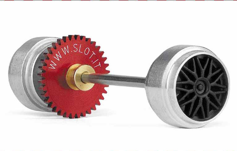

Je ne connais pas les GT40 à la sauce Fly, par contre j'ai monté sur une de mes Fly Classic un StarterKit Slot.It et ça a transformé ma 908/3. D'ailleurs je suis tellement emballé que la prochaine qui va subir ce traitement sera "ta" 917
, puis petit à petit toutes mes Fly y passeront
(heureusement il n'y en a pas encore trop)
A priori il n'y a pas de raison pour que tu ne puisses pas faire la même chose sur une gt40
En plus, aucune modification de chassis et tu conserves l'habitacle d'origine
Quand aux moteurs Fly, une fois que tu as une transmission tip-top, ils sont vraiment sympas à exploiter, même sur petite piste ...

C'est quoi le starter kit Slot it ? Axe AR complet ?

Ensuite effectivement , garde le chassis et le moteur . Le kit Starter Slot It est une très bonne solution pour le train arrière . J'utilise souvent cette référence pour les Fly classiques et ça améliore grandement les autos pour un prix abordable . De plus la dimension des jantes te permet de remonter des pneus standards de ttes marques .
Sur l'avant , garde les jantes d'origine , très belles , et monte des tailles basses de chez GOM ou de chez Teamslot pour abaisser le nez . Tu peux garder le guide ou monter un Slot It guide long à vis , c'est le top . Un peu de lest pour raquettes de tennis sous le pif et sous le chassis , tu degages l'aimant , un peu d'huile et roulez bolide! Tu équilibreras au fur et à mesure si tu n'es pas totalement satisfait . Tu peux aussi rendre à l'arrière son aspect d'origine en réinsérant les branches de la jantes fly , c'est démontable de ttes façons . Là tu devrais avoir une GT 40 qui marche . Alors ....oui , il faut investir un peu mais le jeu en vaut la chandelle . Si tuas un peu plus de moyens, tu peux aussi investir direct dans un kit complet NSR pour Fly classic et là tu vas voir ta GT40 marcher VRAIMENT bien , c'est même assez incroyable . Mais bon , c'est plus cher aussi .Tout est inclus, avant et arrière : jantes alu , axes 3/32, paliers, couronnes ultra light, pignon qui va bien , pneus extras .........
