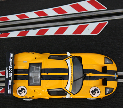

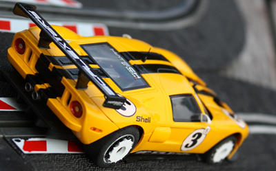

Bon comme la compétition approche j'en profite pour publier celle du team scalextdry, c'est plus du boulot d'amateur que les précédentes mais je suis satisfait du résultat
super8
Genre : Masculin Masculin Inscription : 31/12/2008
Messages : 130
Piste : slot it plafit 1/24
Nombres de voitures : 12
Date du message : vendredi 14 mai 2010 à 23h05
Beau boulot Man !!
superbes les optiques de phares !!
Y a plus qu'à s'entrainer pour mener la bête le plus loin possible !!
