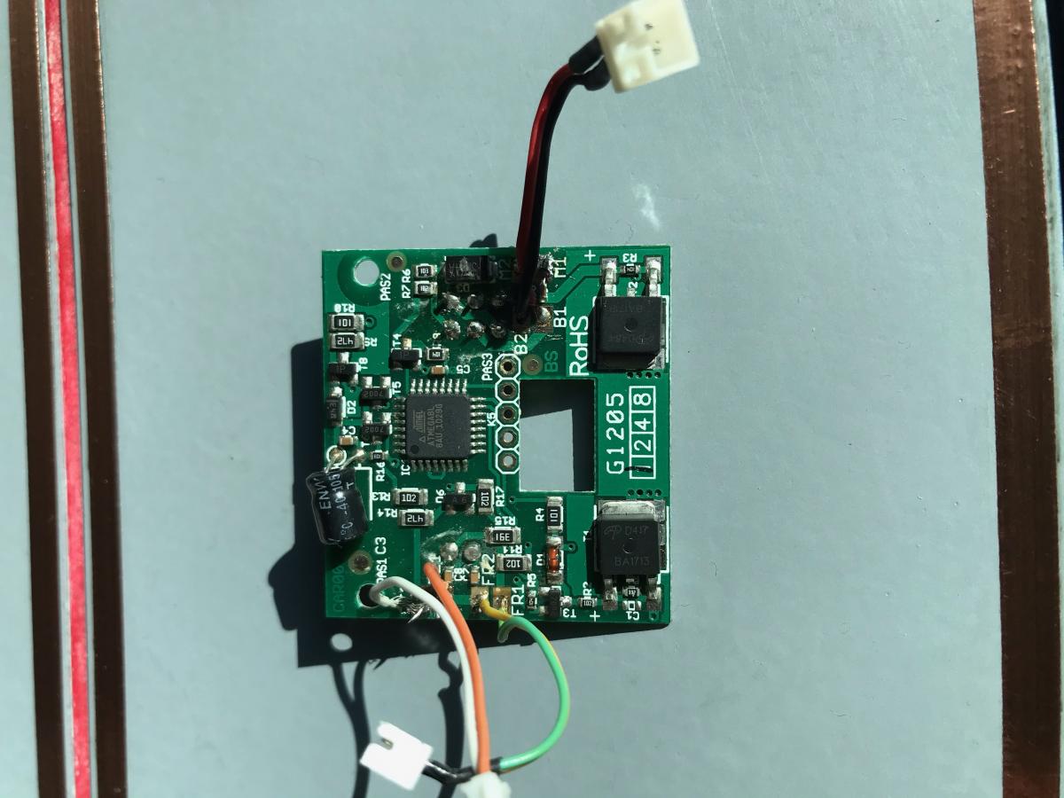

d'après ce que je sais l'éclairage sans la carte n'est pas possible (jamais essayé) forum germain
mais la puce s'est pas ce qu'il y a de plus lourd
moi je laisse la puce ce qui permet aussi d'avoir plus de frein moteur que sans , maintenant avec le nouveau moteur à tester
voici la puce pour ceux qui ne connaissent pas y a pas de résistances (j'y connais rien en électron...)
Messages : 8.334
Nombres de voitures : Gard
Date du message : dimanche 7 mars 2021 à 12h52
Les composants marqués Rxxxx sont des Résistances
