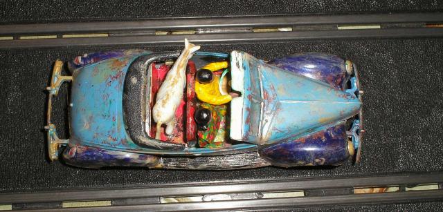

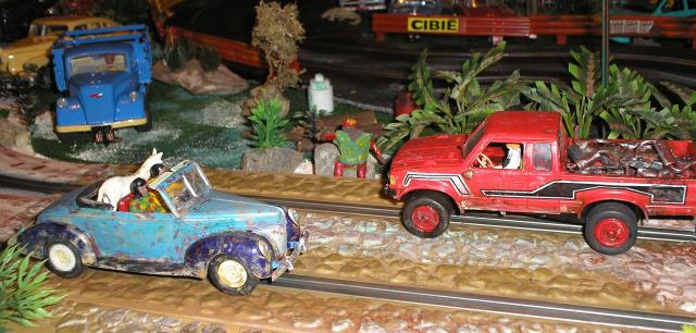

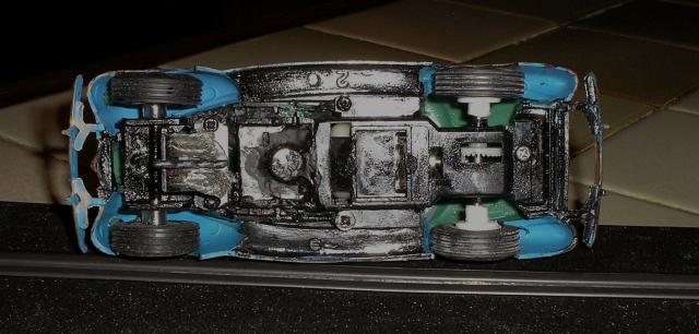

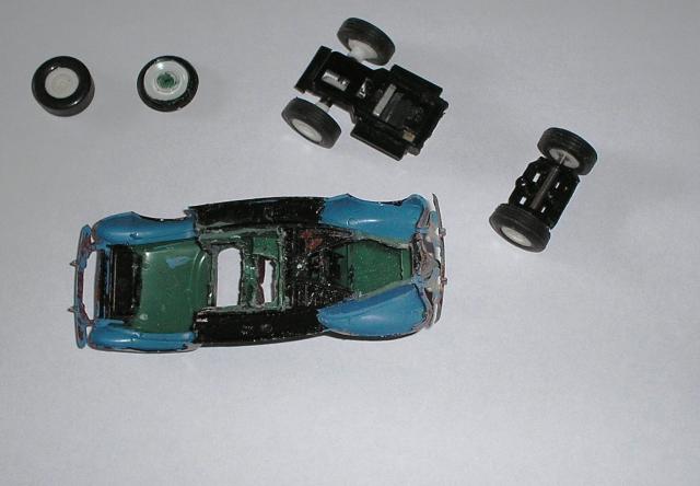

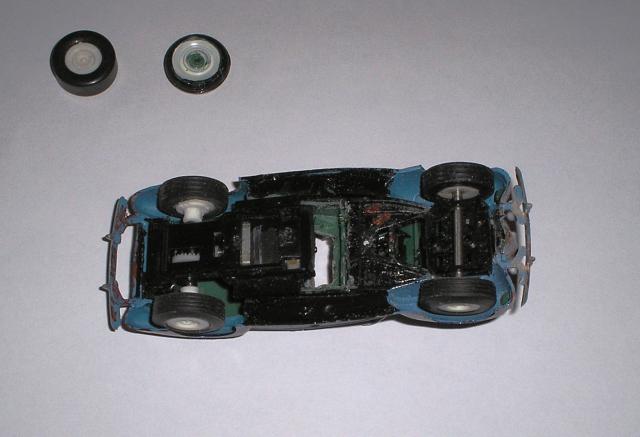

Charcutage et récupération.
Du réchauffé.

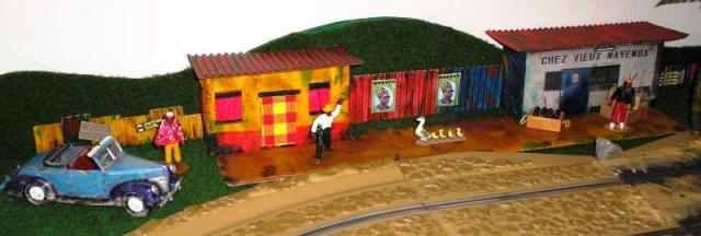

Cette auto était en statique dans le décor, la voiture du "vieux Mayemba" , honnête commerçant Kafingais.
Il répare les vêtements, vends des boutons, des aiguilles, des bouts de tissus, des pastèques....un peu marabout, il redresse les pénis tordus et fait démarrer les motos russes.
Roues Troby, la bonne dimension ( et en stock)

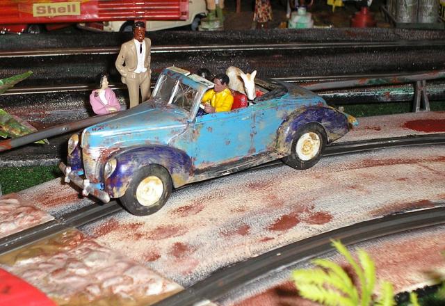

MAYEMBA a fermé sa boutique exceptionnellement pour se rendre au mariage de son cousin VICTORIN au village de MOLOTOBO dans la brousse.
Sapé comme un prince, veste jaune, pantalon beige et sa femme TOYA a mis sa belle robe à ramages...
Le cadeau de mariage: une chèvre pour le troupeau de VICTORIN.
150 Kms de piste défoncée et boueuse en 5 heures, il a bien roulé et est content d' arriver.
Sa guimbarde est toujours vaillante malgré son âge.

Je suppose que la bestiole derrière est le cadeau de mariage, non ?

ARTIN, c' est la solution économique pour faire rouler des autos sans chercher le chrono.
Conduite à l' ancienne, il n' y a pas de frein moteur et les accélérations ne sont pas instantanées mais ça cavale pas mal en 12/13 volts.
Il faut virer le gros aimant d' origine sous le moteur car souvent trop bas et colle la voiture à la route.
Le point faible: le pignon sur l' arbre moteur qui parfois est fendu mais les pignons de base en plastique SCALEX passent bien en échange du ARTIN, une micro goutte de cyano et c' est bon.
Et évidemment poser un bricolage avec un guide digne de ce nom.
