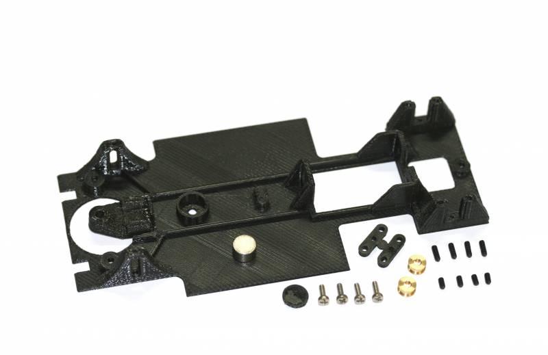

Apres, en prepa sup. changer les jantes avant par des jantes Alu. Renforcer le puit de guide , limer si besoin les contours du chassis ( Sisu, mercedes) afin de lui laisser plus de liberté . Changer les vis ..... Et j'en passe.

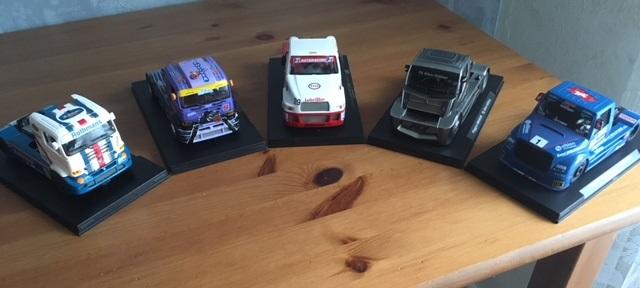

Et rouler avec le mercedes mauve/violet... C'est "sport" mais il serait dommage de le casser.
