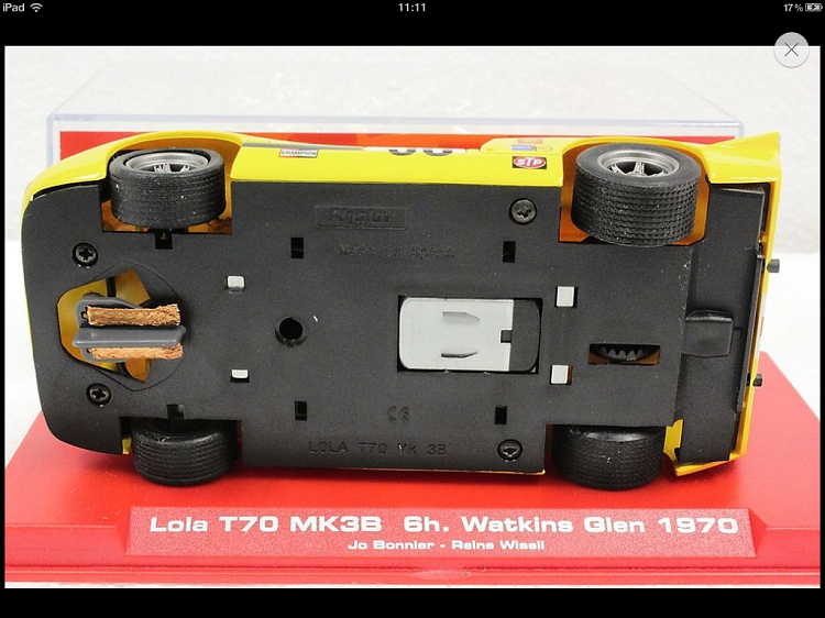

Voici une vue de dessous d'une Lola T70 MK3b de Fly Car Models

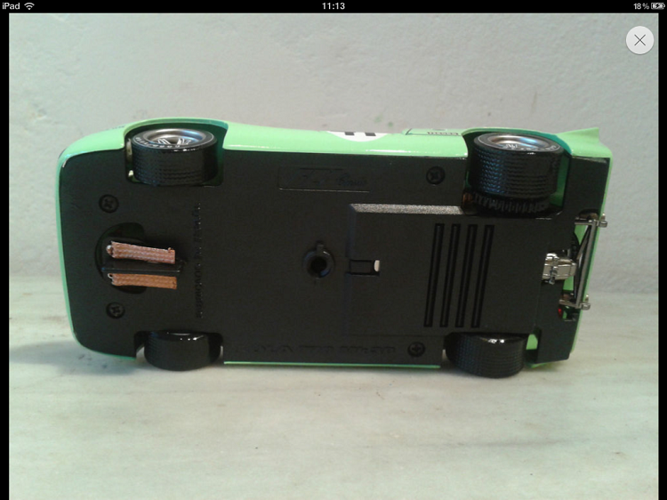

Et voici une photo du chassis des rééditions par Flyslot: On voit que le moteur est en ligne par rapport à l'axe maintenant,
alors que auparavant le moteur était transversal par rapport à l'axe. Je ne sais pas si ça change les choses en revanche.
Tout ce que je sais, c'est que ce sont des modèles "éco" bien moins finis que les anciennes Fly.
D'ailleurs, on voit que sur la seconde photo les détails du moteur / boite de vitesse / pont ont malheureusement disparus !
Les Lola Fly Car Models sont mes autos préférés, je dois en avoir pas loin d'une vingtaine....

A part le moteur en ligne, le reste est du gros plastique qui tâche.
Aucune pièce en métal.
Je possède d'autres Fly, mais je ne pense pas que l'on puisse comparer : des Renault 5, des Porsche 917, des Porsche carrera 6.
Mon avis : je la trouve plus difficile à faire rouler rapidement que la Ferrari 512 sortie il y a quelques semaines chez Flyslot, et plus difficile à conduire que mes Fly, sur lesquelles je ne fais qu'un rodage, sans plomb.
Très légère sur l'avant. Pas mal de sorties de route en début de virage.
Des pneus pas super (limite comparable à des pneus qui ont passés des hivers sans rouler...).
Je n'ai pas trouvé les pneus qui pourraient aller dessus. Je n'ai pas vraiment cherché non plus.
En gros, sur le modèle que j'ai plus de boulot que sur la Ferrari 512 : rodage, pneus NSR, pas de plomb de mémoire et une voiture pas bruyante.
Pour la Lola, c'est plus dur, je ne trouve pas le bon dosage.
Je l'ai prise car je voulais une Lola à moins de 70 euros !
Je la garde donc pour arsouiller à 10 volts avec des copains pas gros rouleurs.
Donc au final, pas mon meilleur achat de l'année, mais encore une fois, c'est selon moi le sacrifice à faire pour avoir une Lola sans ruiner.
