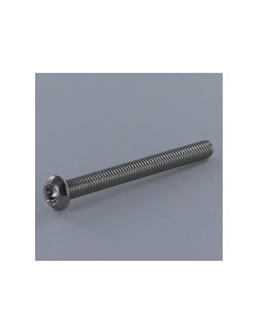

C'est le train avant qui est une vraie m...e. Les 2 demi axes gondolent, ce ne sont ni les pneus ni les jantes.
Il existe une modif facile à faire. Remplacer le demi axe plastic par une vis métal diamètre 2.5mm, vissée en place, Percer la roue à 2,5mm, en faisant attention de percer droit, éventuellement confier le travail à Brifou puis elargir légèrement avec du papier de verre 400 roulé très fin. Enfiler le roue et la maintenir en place avec la vis vissée dans le palier du châssis.
https://www.amazon.de/-/en/Threaded-Fully-Stainless-Steel-Screws/dp/B0BZR32VH6/ref=sr_1_55?crid=2FIFBNIT79981&dib=eyJ2IjoiMSJ9.H06ZOJRvw4KQcdVW3hCwDq-PlVyzxksx31GsAUW3L8LwSk01fpjwnPtQCXOC9UvQTpm9vz1KE
Vis de M2.5 x 8mm
