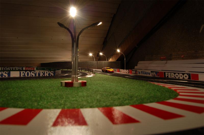

moi je dirais qurtout de "ca depends de ce que tu compte faire" j'avais fais du flocage, et c'est vraiment plus beau, en revanche je viens de changer de tracé et je suis repasser a la moquette sous les rails, car en fait si tu veux changer un virage par exemple, ben c'est tout une deco a refaire, alors qu'avec la moquette no-stress alors pour un tracé dont ut es sur qu'il definitf, flocage, si comme moi tu change souvent, moquette c'est plus simple, sauf bien sur si tu adors la bricole. pour imager voici ce que donne mon nouveau tracé posé sur la moquette.
de plus pres :
par contre c'est de la moquette pas du gazon synthetique, comme je suis en apart ca a aussi l'interet d'isoler la raisnnace des autos dans le bois
et avant avec le flocage :
