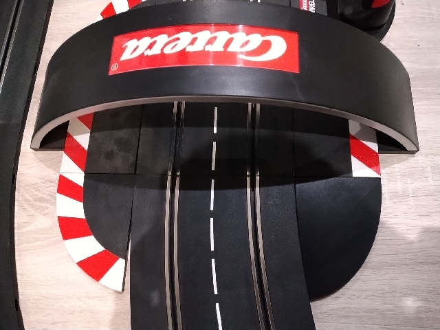

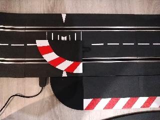

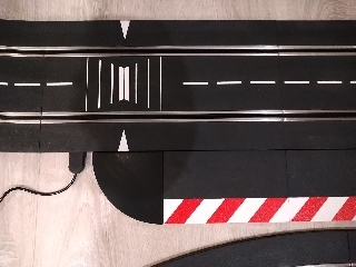

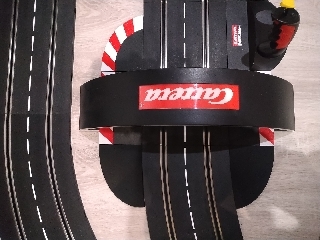

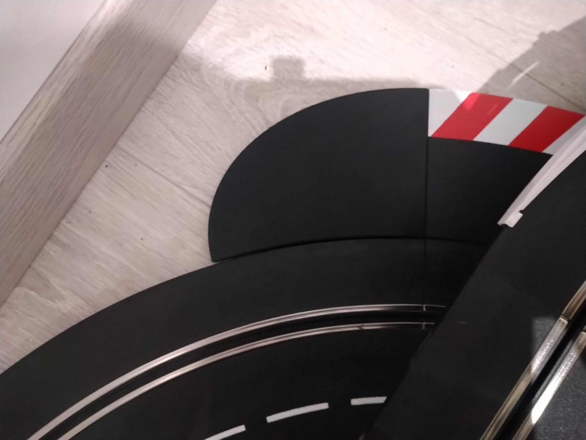

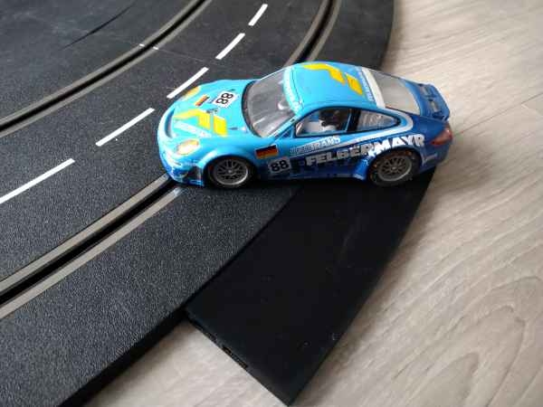

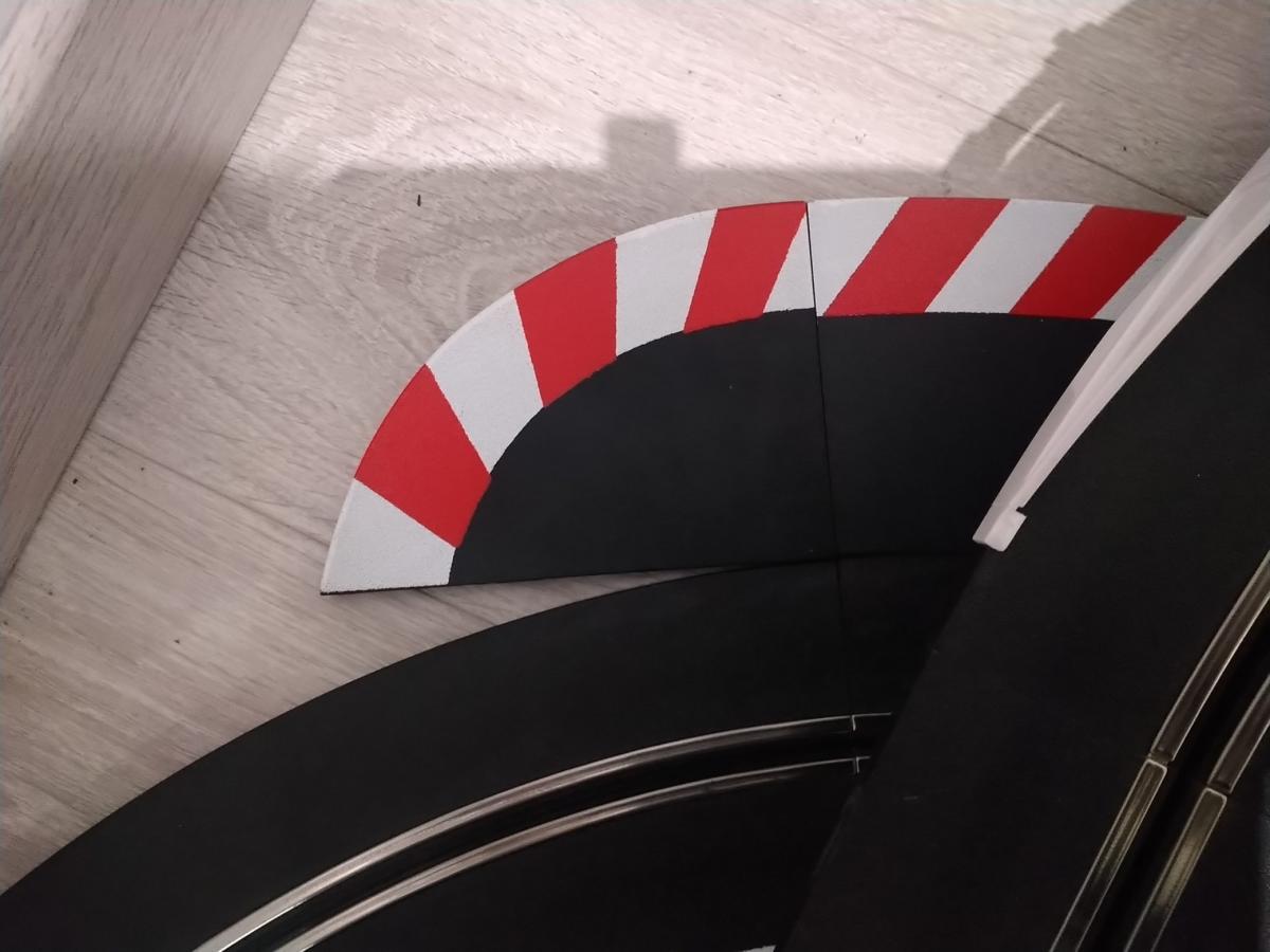

Quand on a pas la place de mettre des bordures partout et qu'on se sort souvent alors soit on ralenti soit on fait de la frappe chirurgicale...
Carrera n'a pas au catalogue les fins de bordures spécifiques donc je me suis fabriqué un modèle ajustable selon les courbures des virages...
Petit exemple en photo
Ça c' est la bordure corner dans un virage r1
Ça c'est mon impression

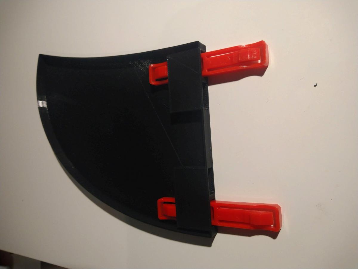

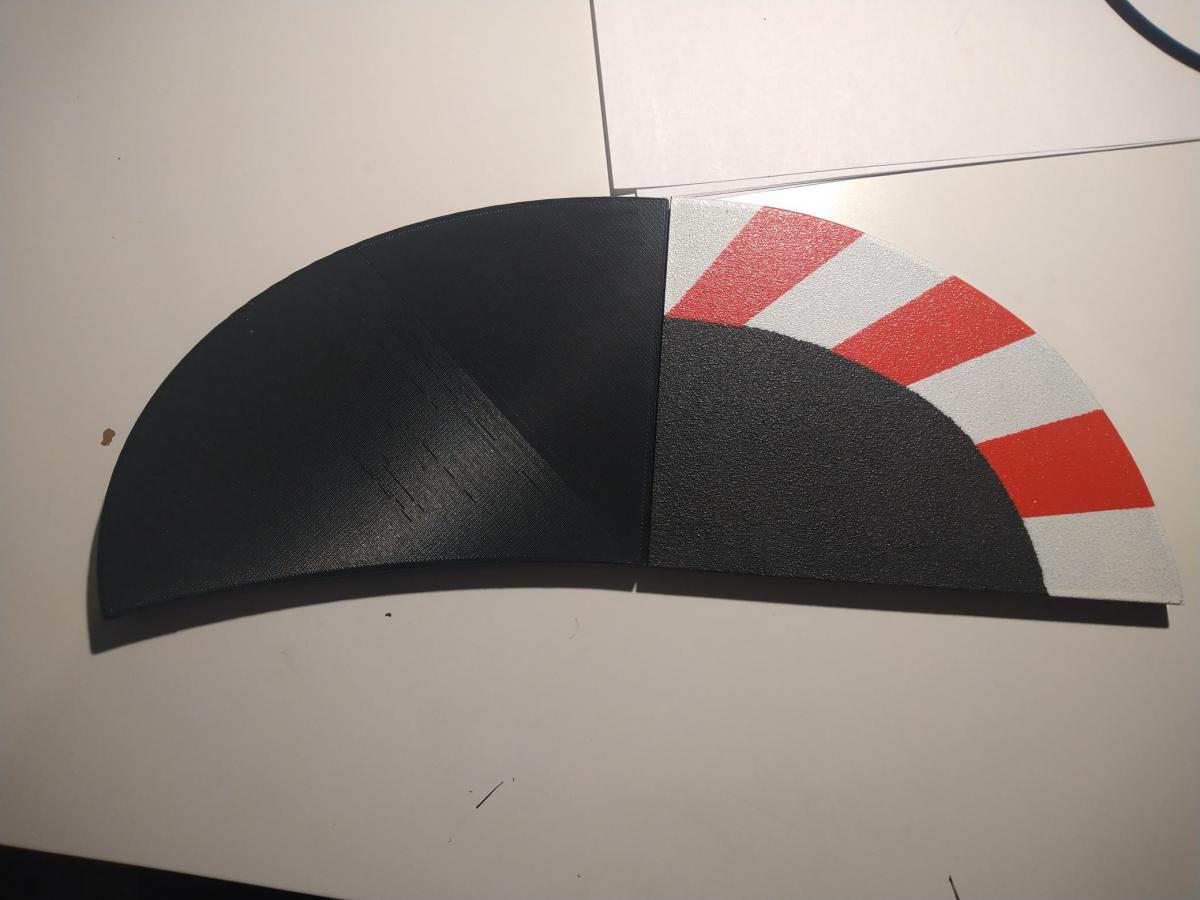

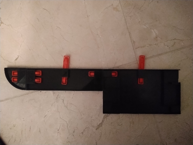

Et ça c'est quelques photos de la pièce...
Voilà ca c'est un brouillon, j'imprimerai un peu plus epais pour que ça ressemble à du carrera d'origine et après... plus qu'à peindre avec le bon grain et le bon RAL mais en attendant ben les voitures sortent moins...
Allé je partagerai d'autres photos d'autres configurations...

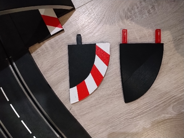

manu_tella
Date du message : lundi 2 décembre 2019 à 21h48
Réalisation du soir...
Fin sur r4 intérieur après ligne droite
Demain je fais l'autre côté

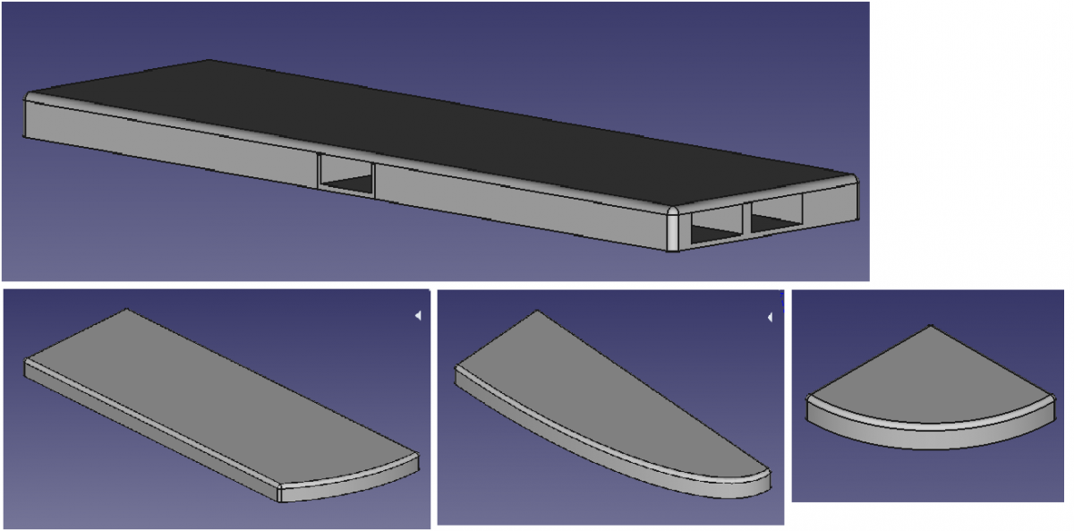

Bon voila ça modélise ça modélise.
Alors j'ai fais comme tu m'as demandé de belles demies-bordures de 5cm
Bon je fais des 1/2 longueurs car mon imprimante ne peut pas faire plus de 22cm
Après faut qu'on se dise de quelle manière on fait les fins...
Solution1: je fais des 1/4 de cercles ca fait une fin de bordure en 5cm*5cm
Solution2: je garde l’ellipse d'origine et je la tronque, ça prolonge la ligne droite ... l'encombrement final en longueur est celui de la fin de bordure d'origine
Solution3: je garde l’ellipse d'origine j'ajuste son dessin a la largeur de la nouvelle bordure..
le tout sera bien sur clipsé avec les clips carrera
en image:
On pourra ensuite faire la même chose que le sujet initial du post si les bordures se terminent ou commencent dans un virage :)
Je vais essayer d'imprimer la demie-bordure demain histoire de voir ce que ça donne

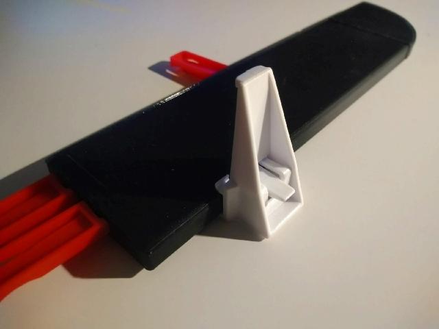

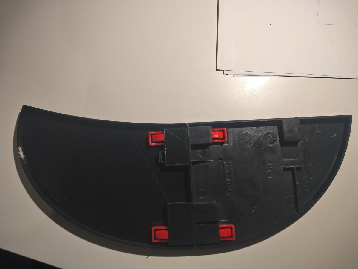

manu_tella

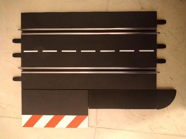

Date du message : vendredi 20 décembre 2019 à 19h36
Salut a tous,
@thebadboyltz, les clips de bordure s'adaptent parfaitement aux éléments imprimés.
la preuve en image
je peux te faire les STL en 6cm, ce n'est pas un souci
je sais pas poser des fichiers dans le forum, quelqu'un sait comment on fait pour mettre une piece jointe dans la discussion?
Sinon je deposerai dans Thingiverse.
manu
