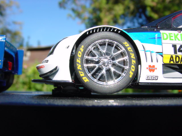

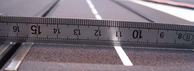

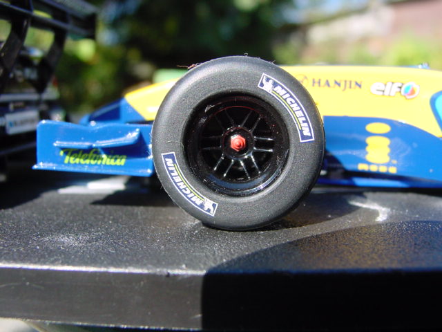

on vas dire que sur ma piste scalex en regle general les roues avant touchent ou(efleurent) quasiment sur les 90% du temps de roulage
vous voyez ce que je veut dire?
en tout cas esthetiquement c'est agreable de voir les roues tournées

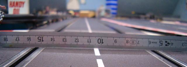

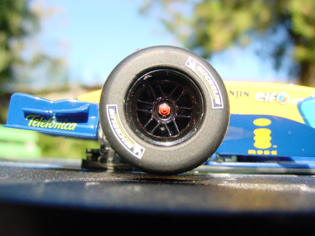

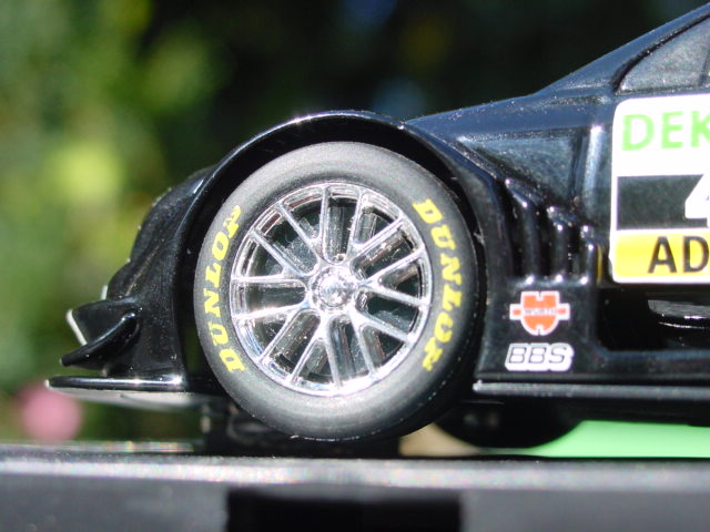

Sur du carrera:
et bien il se passe un phénomène tres bizarre et pas des plus agreable ,surtout sur les scalextric moins sur les autres marques
simplement le fait de poser ces mêmes voitures sur un rail carrera et bien les roues avant sont quasiment d'1mm ! ! ! au dessus de la piste
le guide ne touche pas le fonds il y a de la marge....
je veut bien des pneus "zero grip" malgres que je ne cherche pas la finesse
mais la c'est des pneus -2mm au diametre que j'ai
c'est d'un moche la voiture repose que sur les tresses
imaginés le balourd que ça fait sur l'avant et je n'ai meme pas essayé de faire rouler
quelqu'un donc c'est appercus de ça ou à la comparaison chez lui ou ailleur ?
c'est normal?
je ne cherche pas un remede pour l'instant mais savoir si c'est toujours comme ça avec carrera

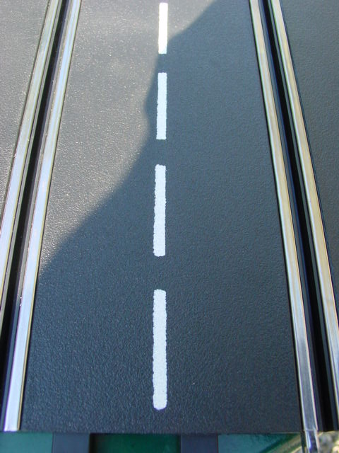

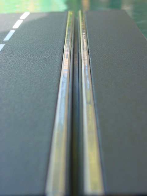

c'est normal aussi à ce que les parties metalliques, si on regarde bien soit deformées c'est à dire legere tôle ondulée et default d'emboutissage (sensible à l'oeil et à la main quand on passe dessus) en plus ce sont des rails droits donc aucunne contrainte....
ainsi que tampographie de la ligne pointillée pas des plus net
mêmes les ellargisseurs le blanc qui a du mal à couvrir et le rouge qui bave

SUR DU SCALEX SPORT
SUR DU CARRERA
LE SLOT
LA TAMPO
