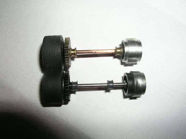

mon problème usure des pneus Fly voir séchage et craquelage pour les remplacer c'est soit des NSR mais pas bon pour ma piste et les Fly vendus par 4 dont 2 avant inutiles
alors voila une petite modif pour mettre des ninco 20x11 !!
rectification de la jante vers l'interieur ce qui permet de ne pas changer l'aspect extèrieur de la roue et que le pneu frotte plus à l'interieur sur le chassi ( plus besoin de rondelle )et l'autre coté cela éloigne le pneu du pignon moteur .
la photo est plus parlante,en haut axe avec roues et pneus d'origine et en bas roues rectifiées et pneu Ninco, on voit la rectification en noir sur la roue droite.
