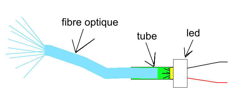

Pour ceux que ça intéresse, une astuce simple pour mettre fibre optique dans votre décor pour avoir des points lumineux fixes ou clignotants de différents diamètre.
MATÉRIEL:
transfo 12 v que l'on trouve partout en basse tension ou accus modélisme ( 9,2 v)
Fibre optique, sur baybay ou autre , de diam. 0.5 à 4 mm au choix.
led 12 V avec résistance toute faite sur baybay de différentes couleurs et aussi clignotantes.
Tubes plastique du diamètre de la led, longueur 5 cm .
Coller la led dans le tube, vous avez votre source de lumière il reste plus qu'a enfiler vos fibres optique dans ce tube au ras de la led et le tour est joué
L'avantage est qu'avec une seule led vous pouvez avoir une multitude de point lumineux et le prix de revient es " peau balle, quenini".
Avec ce système j'ai pu créer les témoins ( diam fibre 0.5) d'un ascenseur et les feux de position sur un diorama d'un U-BOAT au 1/72.
