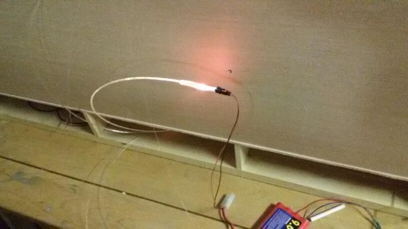

Pour revenir à la fibre sur la vidéo du feu de position clignotant rouge du uboat, c'est une fibre de 3 mm, j'ai remarqué mais légèrement la couleur qui suit la fibre mais pas assez pour en faire une enseigne style néon

photo led
ah j'ai réussi
DUKE
Date du message : mardi 3 février 2015 à 10h50
DUKE a écrit :
photo led
ah j'ai réussi
C'est le derrière du diorama

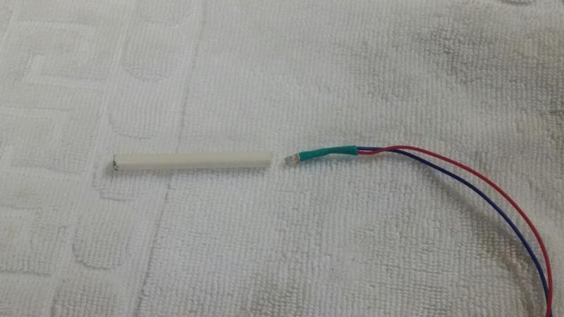

DUKE
Date du message : mardi 3 février 2015 à 10h51
le tube avec la led mais il vaut mieux un tube autre que le plastique
DUKE

je vais essayer ce soir de faire une photo dans l'obscurité pour vous montrer la fibre

Il faudrait un petit tube en alu ou mettre du scotch noir autour de celui en plastique

Oui c'est ce que j'utilise on en trouve en grande surface.
Et emmancher le tube le moins loin possible sur la fibre.
Il ne faut surtout pas gainer et encore moins peindre la fibre.
Pour une raison que j'ignore ça atténue le faisceau lumineux, c'est sans doute en rapport avec la réflexibilité des parois.

Et pour tenir la fibre dans le tube, un point de colle chaude irais tu crois ?
Date du message : mardi 3 février 2015 à 12h06
Si c'est un tube en alu il suffit de l'écraser un peu pour maintenir la fibre.
Un truc qui peut servir. On peut couper la fibre en biseau pour obtenir un éclairage plus important.
tu enfiles les fibres que tu veux mettre d'après ton besoin et hop pop pop silicone pour les maintenir
je vais essayer de faire photos ce soir,, maintenant que j'ai compris comment les mettre sur le fofo
