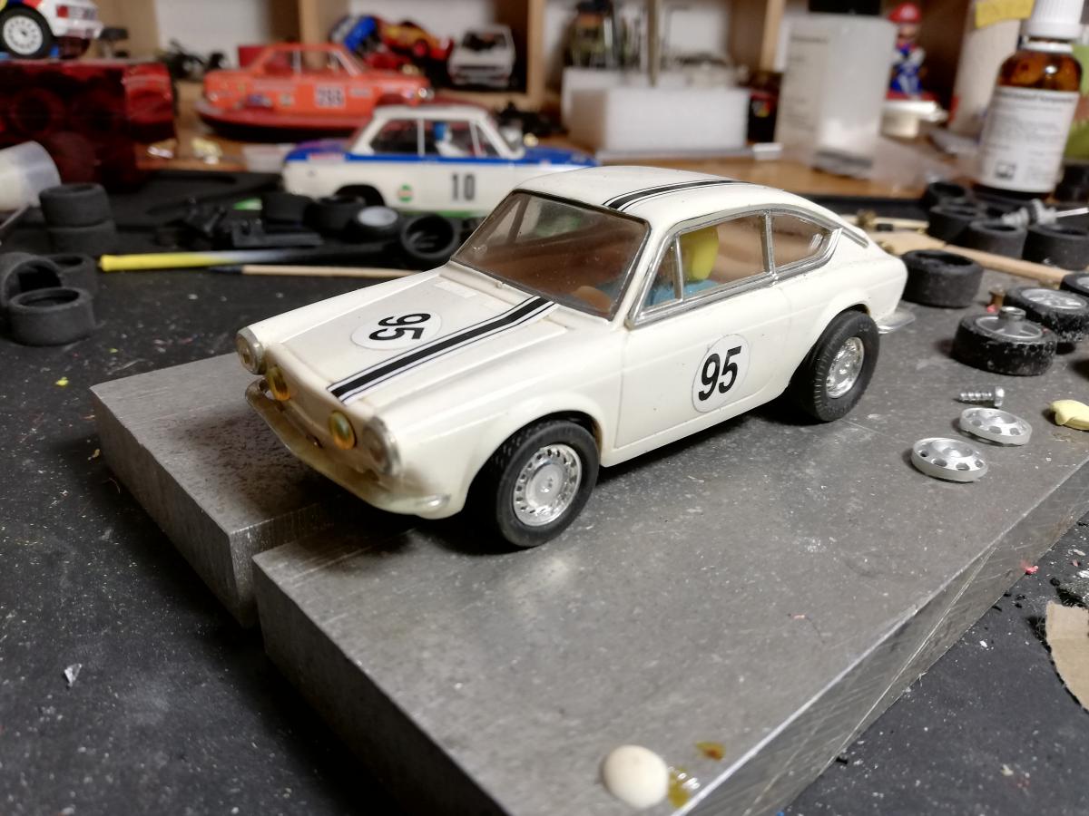

l'objet de ce sujet est la dernière et très performante Fiat 850 de SCX

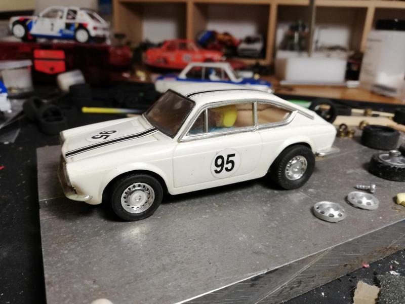

Achetée d'occasion il y a un bon moment, la voiture était relativement sympa à faire rouler mais un peu raide et sautillante... aucun tilting possible car l'avant du châssis est encastré dans la carrosserie par les phares.
Si l'un d'entre vous peut poster une photo du châssis d'origine pour faciliter la compréhension de tout le monde ce serait vraiment sympa désolé, j'ai pas pensé à le prendre en photo avant charcutage

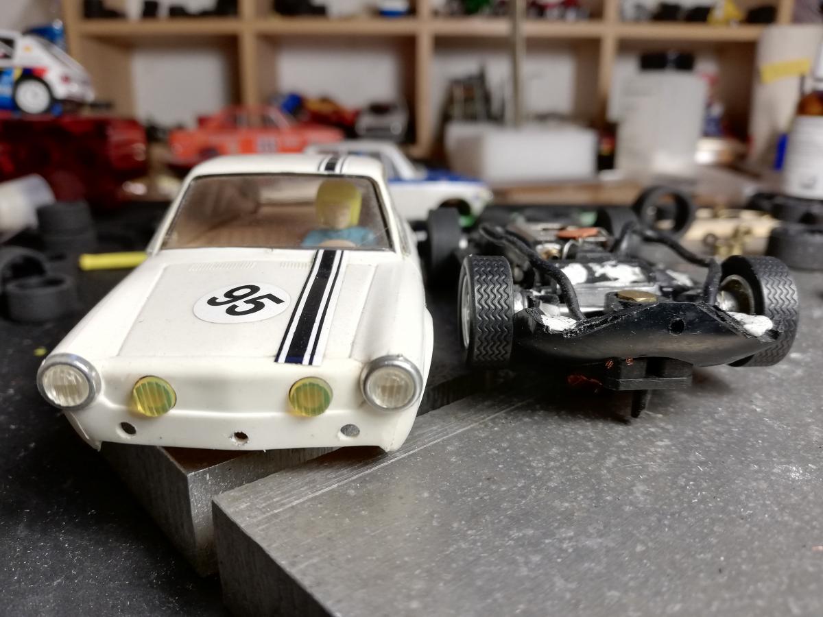

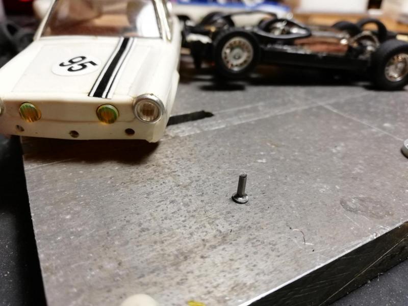

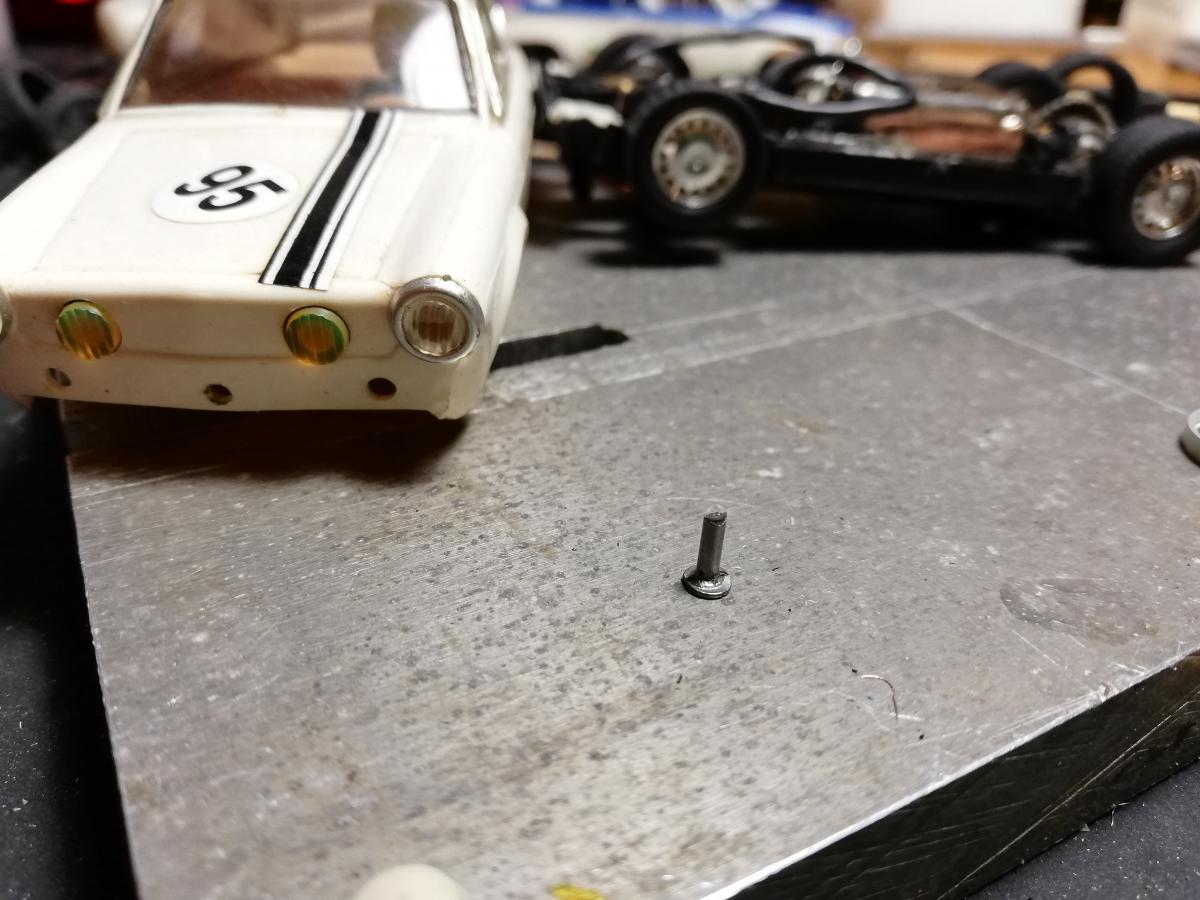

J'ai donc bidouillé pour lui donner du tilting... Je décide de créer un "pivot" à l'avant....
Séparation des phares du châssis et collage dans la carrosserie....

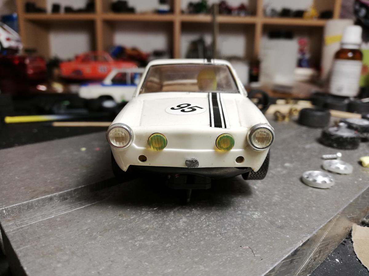

Démontage du pare-choc avant...
Ensuite, j'assemble le châssis et la carrosserie puis je perce un trou de 1,5mm à l'avant, à travers les 2 parties.
Je coupe un clou du même diamètre qui servira de pivot....

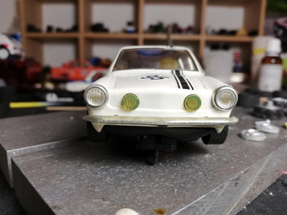

Pour ne pas dépasser du pare choc (vue de l'avant) la tête du clou doit être un peu limée....
Collage du clou et du pare-choc...

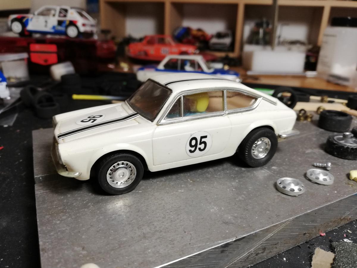

Voilà... c'est fini... Cette petite Fiat a maintenant du tilting et est beaucoup plus agréable à conduire....
