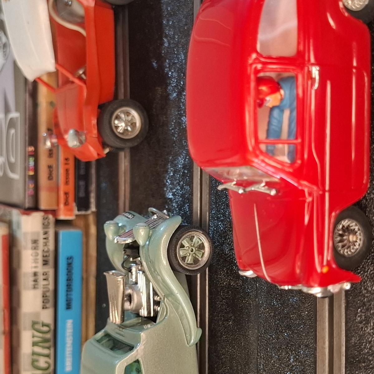

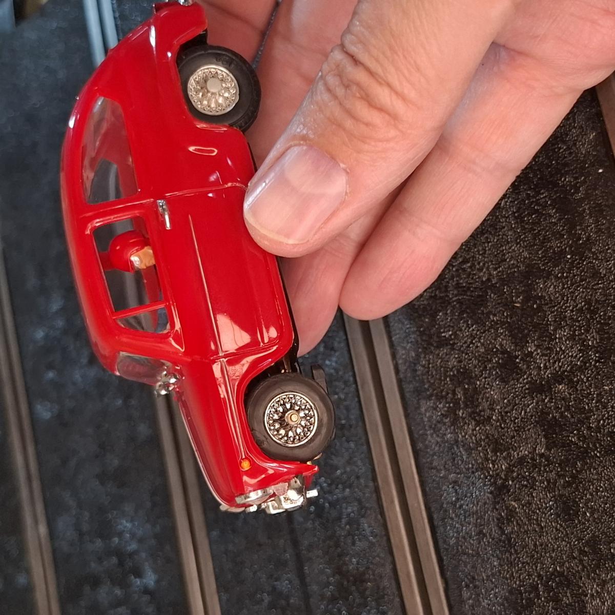

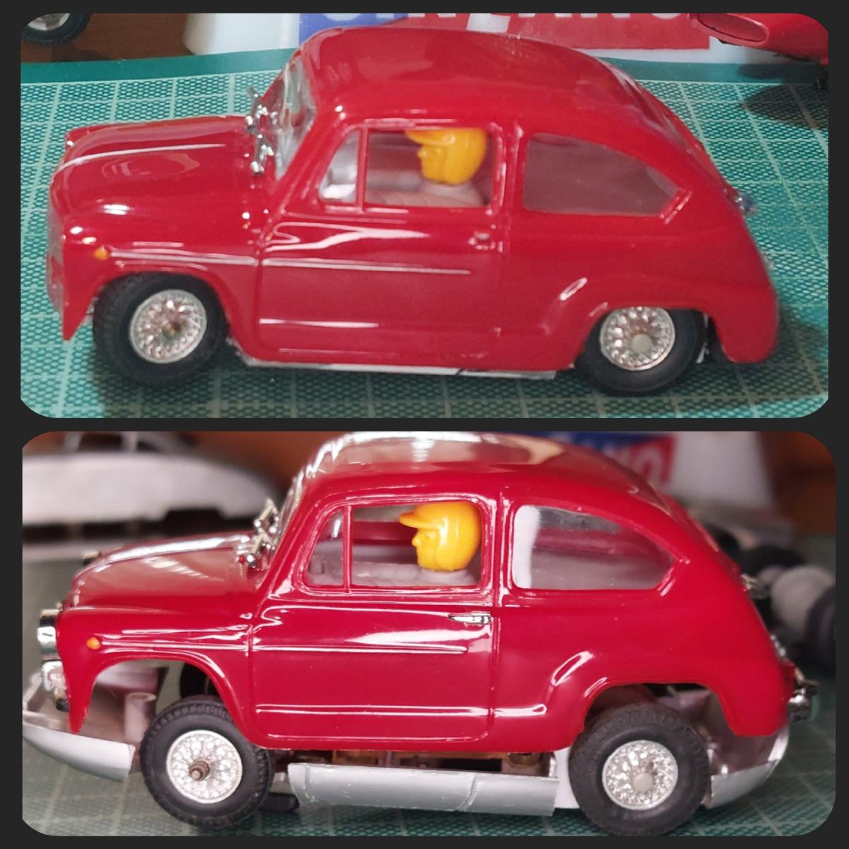

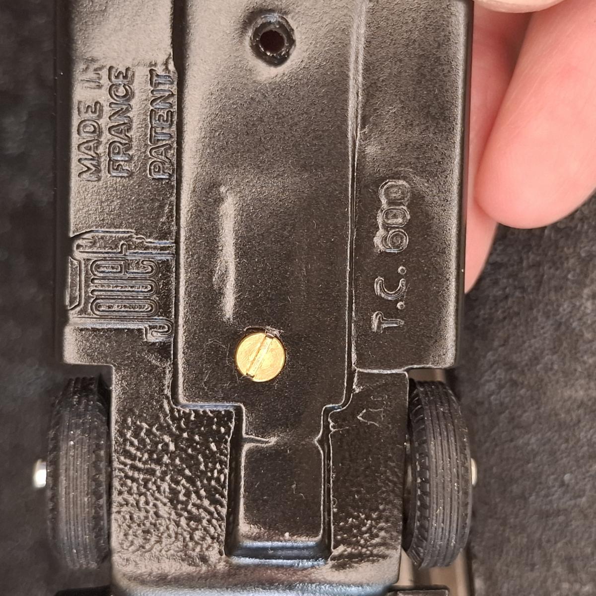

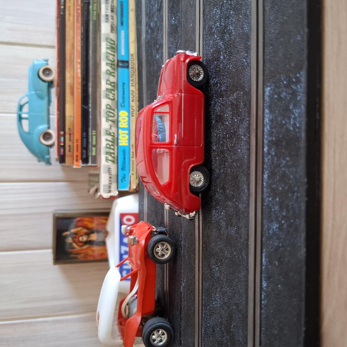

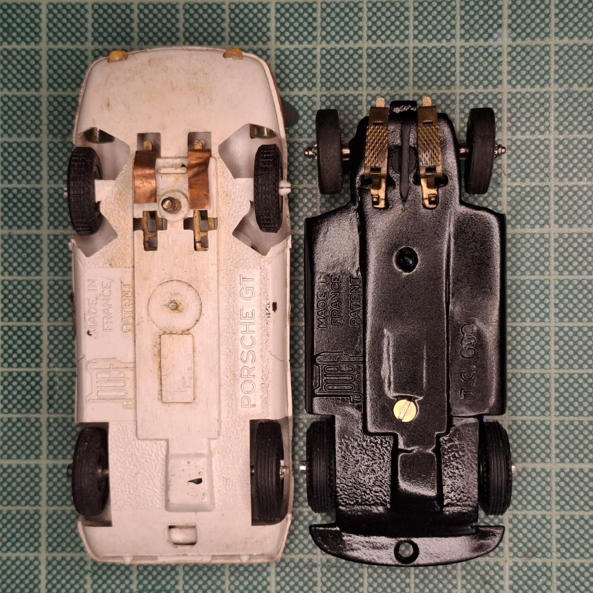

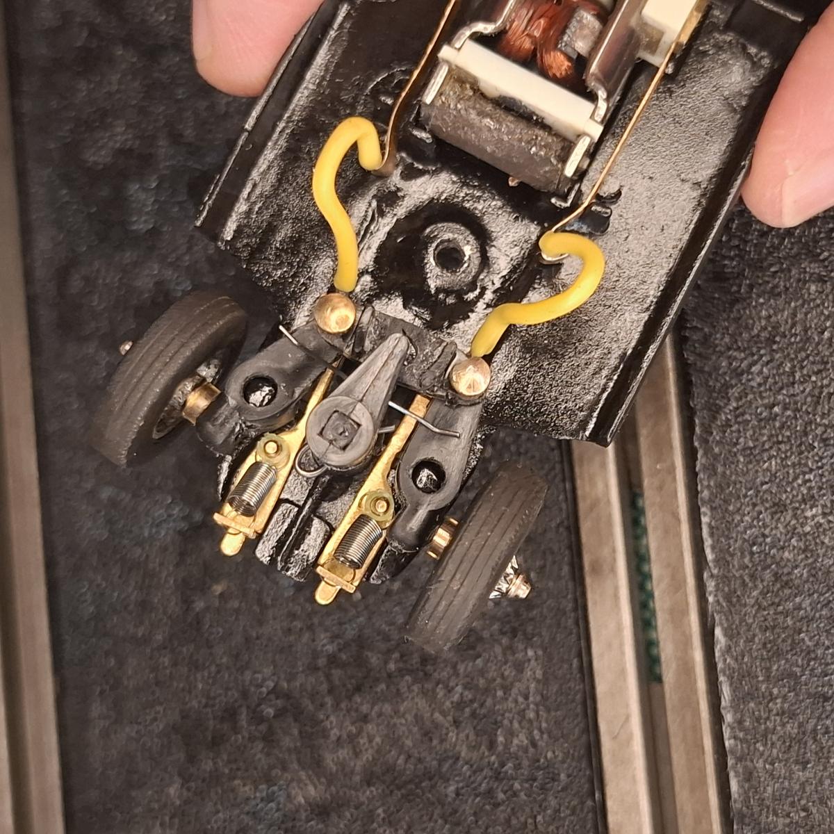

Cette fois-ci, je voulais vous présenter une Seat-Fiat 600 Reprotec sur laquelle j'ai adapté un châssis de Porsche 904 Jouef 64.
Streeter
Date du message : mercredi 8 juillet 2026 à 09h41

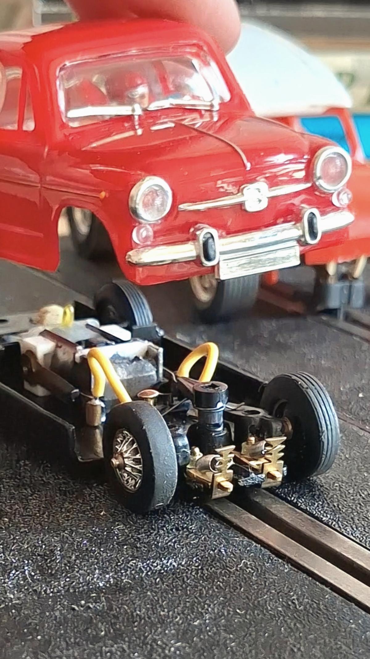

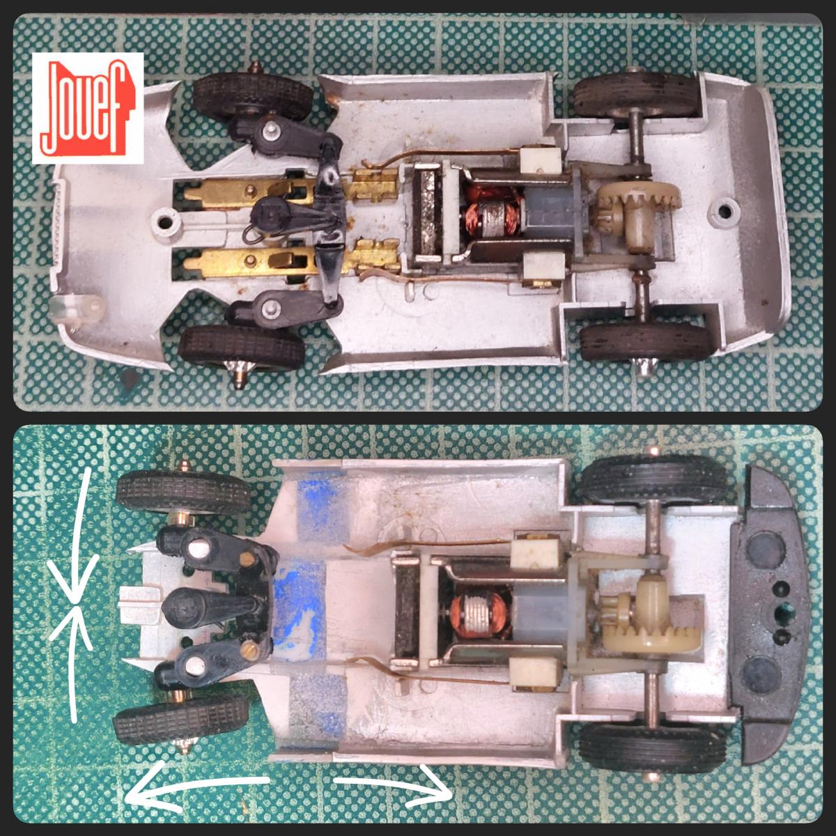

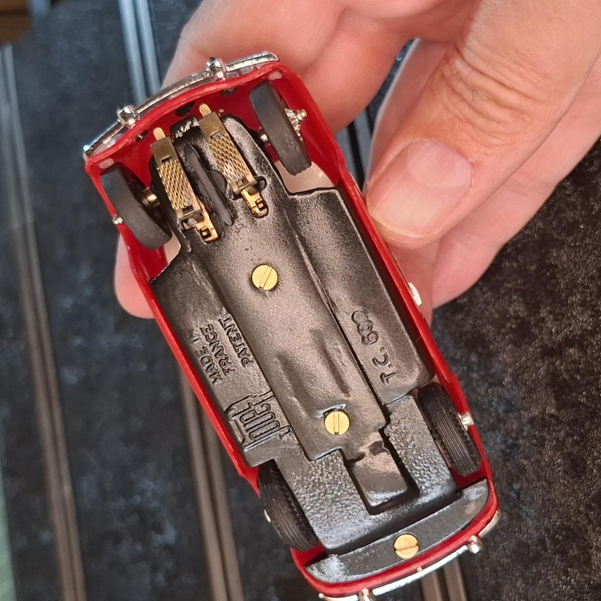

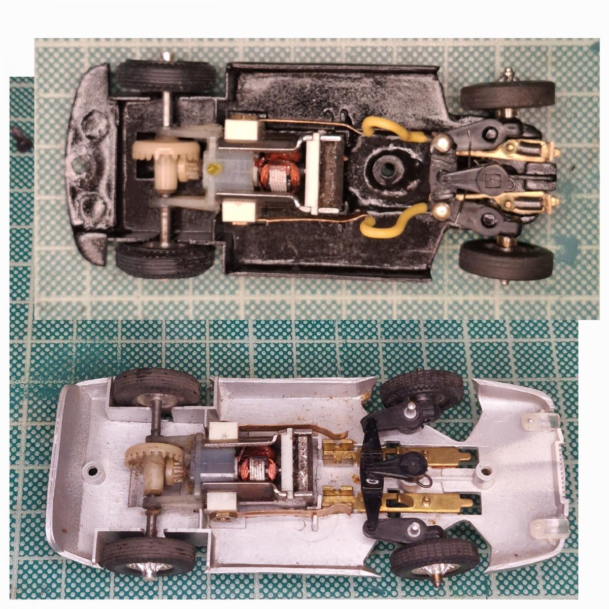

Le châssis de la 904 ayant un empattement plus court, j'ai dû l'allonger à l'aide de pièces récupérées sur un vieux calendrier en plastique.

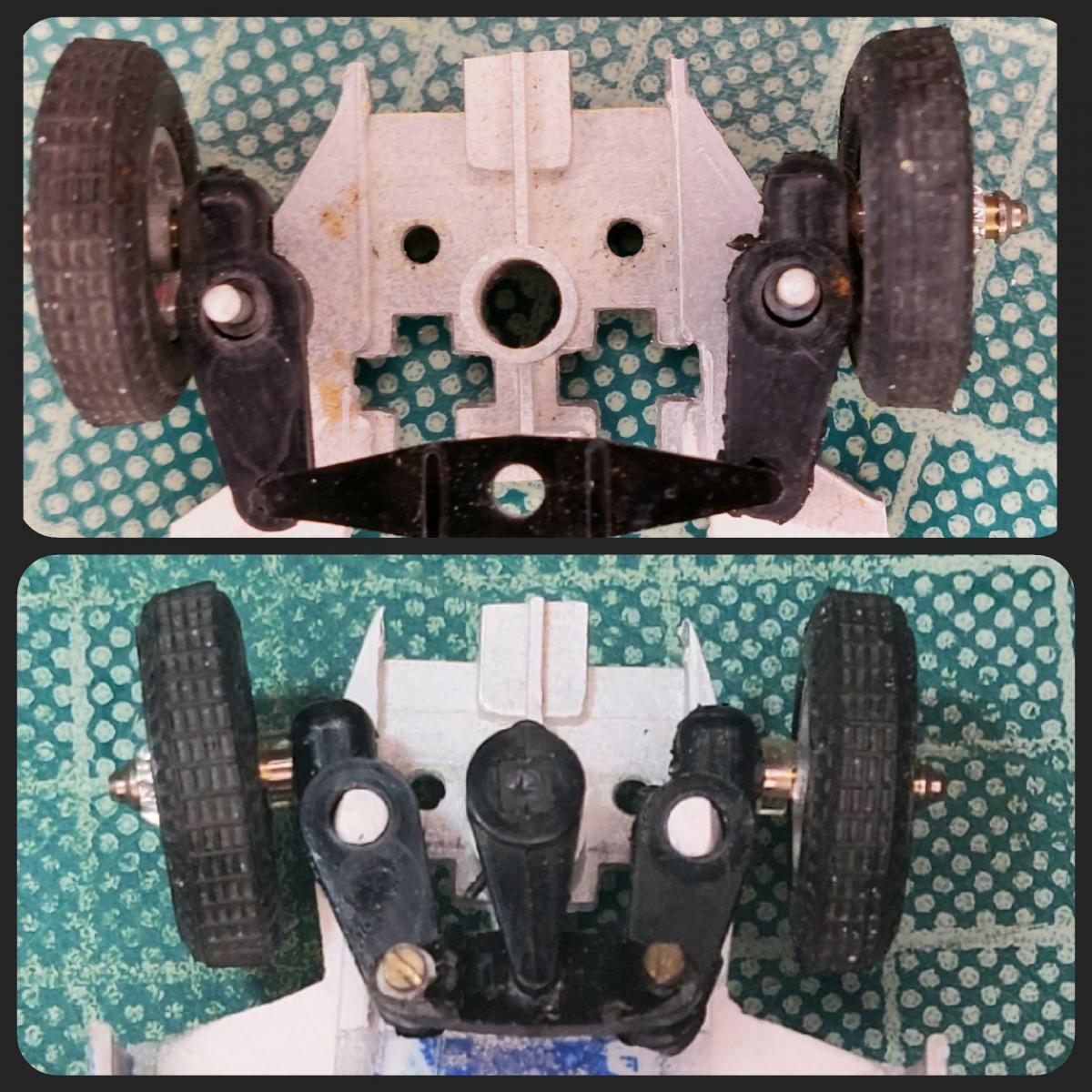

La 600 étant également plus étroite, j'ai dû modifier chaque élément de direction, ainsi que l'ensemble du système électrique (pièces en laiton, ressorts, etc.).
J'ai essayé de reproduire au mieux l'aspect d'un modèle Jouef d'origine, en mastiquant, ponçant et peignant toutes les articulations du châssis.
Le moteur est fixé par une vis par le dessous.

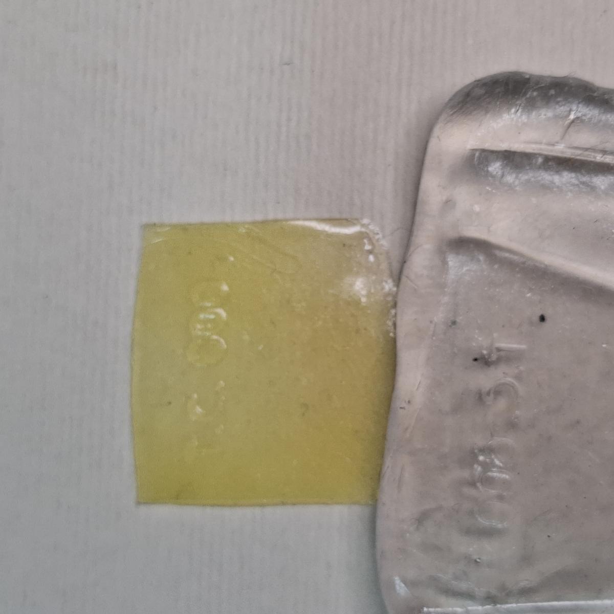

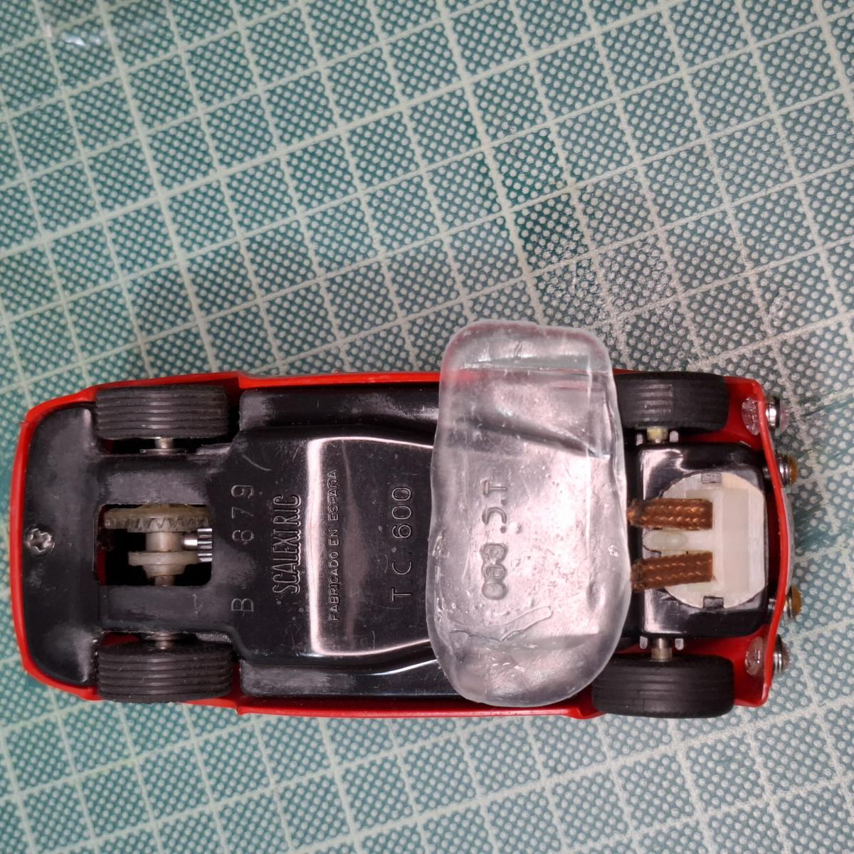

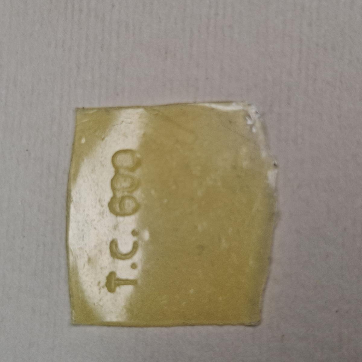

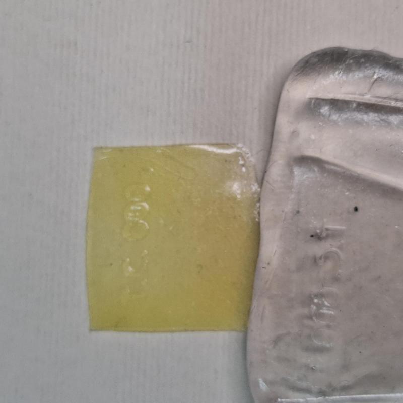

J'ai retiré l'inscription « Porsche » et l'ai remplacée par « TC 600 », moulée à partir d'un modèle Scalextric Spain 600.

Jolie préparation Streeter, et très belle finition... Mention pour la référence ajoutée au châssis !

Merci pour le partage, tes modifications sur ce châssis sont exceptionnelles, le travail sur le train avant en particulier. Tu ne nous as pas dis comment ça roule.

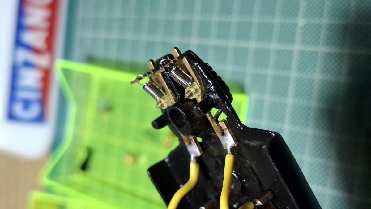

Concernant un championnat Airfix-Jouef, j'avais prévu de monter une Dauphine Airfix. Toutefois, avant que vous n'organisiez des courses, je me permets un conseil : choisissez une carrosserie suffisamment large pour éviter d'avoir à réduire la largeur du train avant. Sinon, vous serez obligé de modifier absolument tous les éléments : le support de châssis, les bras de fixation des roues (qu'il faudra affiner ou chauffer pour les plier), etc.etc
Message modifié le mercredi 8 juillet 2026 à 17h24 par Streeter
Streeter
Date du message : mercredi 8 juillet 2026 à 17h36

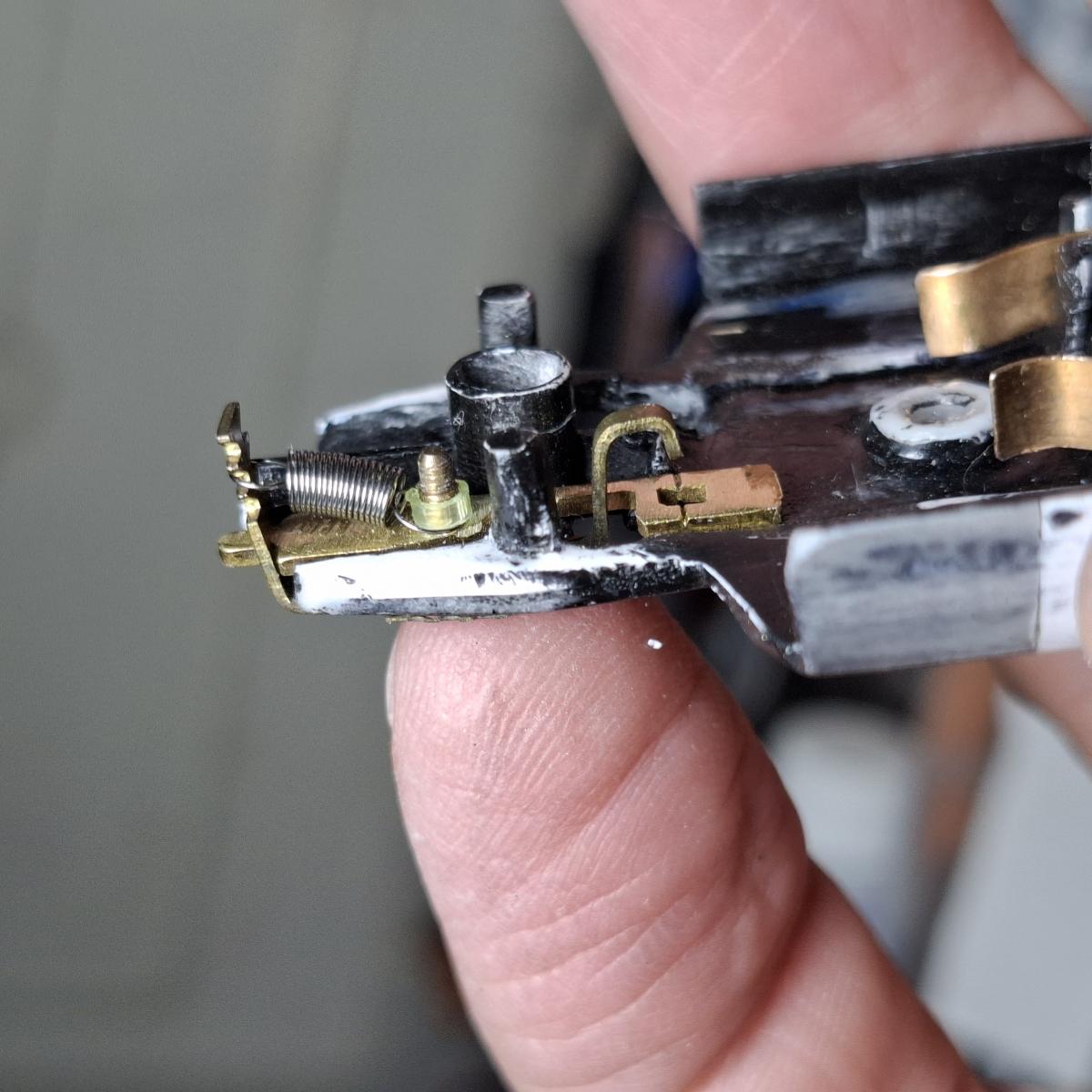

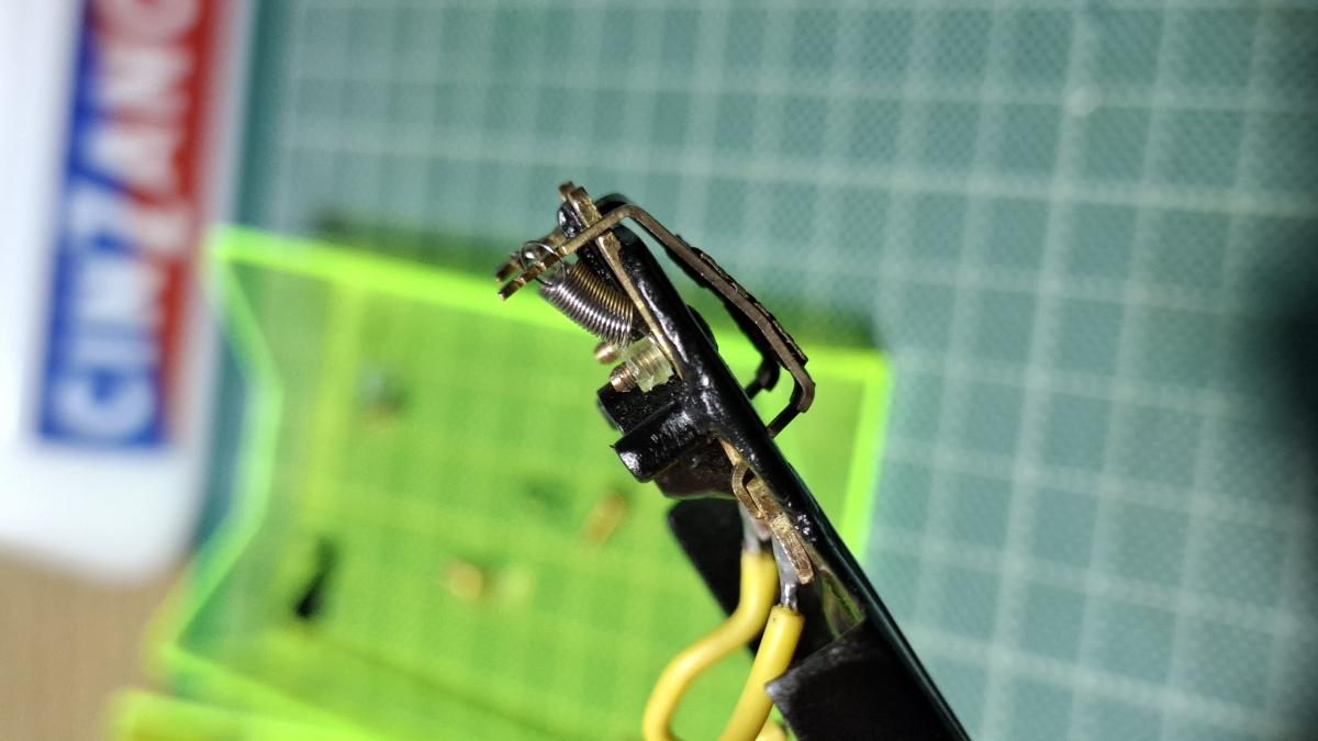

Si vous optez pour la méthode la plus complexe, lors de la réduction du nombre de composants, vous devrez également raccourcir la pièce en laiton qui maintient le ressort assurant la tension des tresses.
Pour fixer le ressort, vous devez l'accrocher à la vis qui fixe la pièce en laiton au châssis et le bloquer avec un petit écrou, ou, comme je l'ai fait, avec un petit tube en plastique.

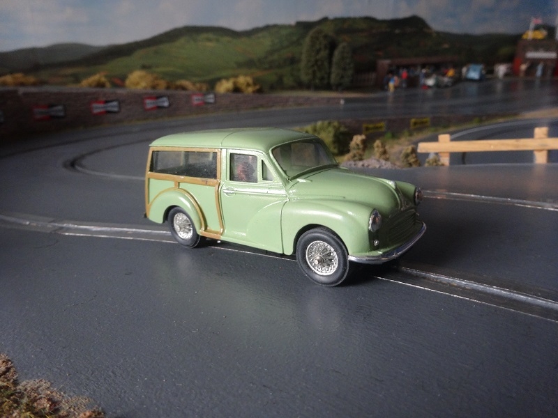

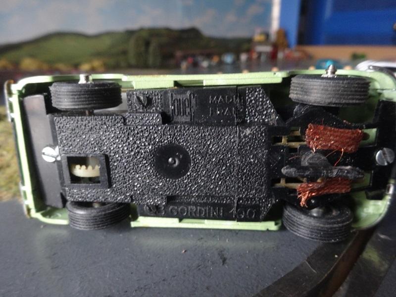

j'avais fait ça,sur un chassis de R8 gordini
Date du message : samedi 11 juillet 2026 à 15h19
Dingue, Il a même falut que tu réduise l'empattement !
Message modifié le samedi 11 juillet 2026 à 15h19 par Alain Craniotakis
oldfred
Date du message : dimanche 12 juillet 2026 à 19h54
oui, de pas beaucoup,quelques millimetres et elle roule bien
