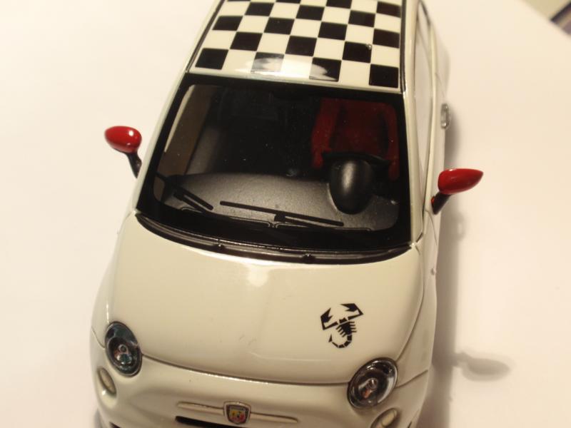

Racer nous livre une fiat 500 survitaminée, une fabrication de bonne qualité comme vous pourrez le constater, cette voiture possède de nombreux petits détails. Le poids est de 84g sortie de boite et 80g aimant enlevé. Un détail qui me semble important les rétros et l'antenne sont souples donc elle peut faire des tonneaux sans risque même si ce n'est pas recommandé.

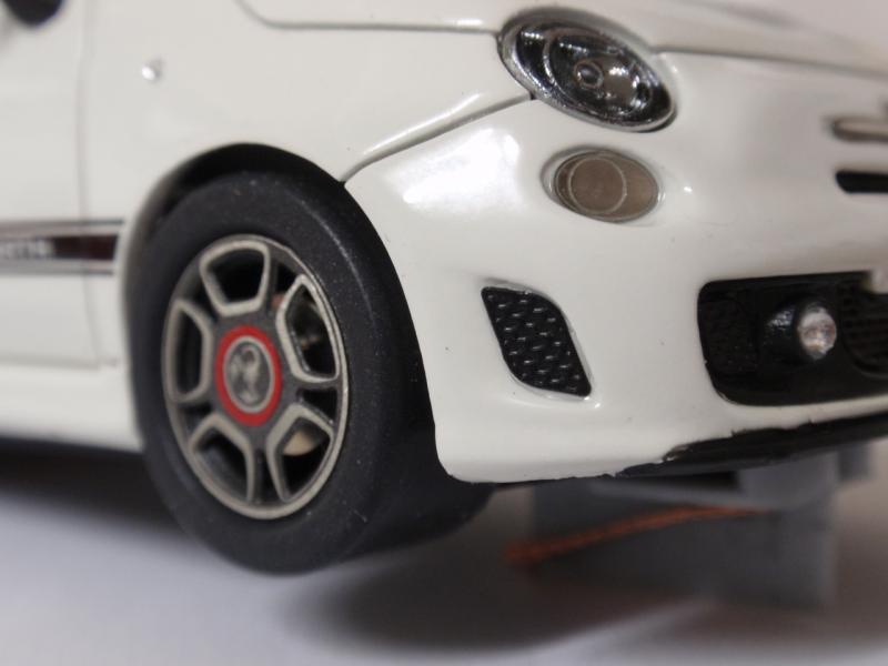

Les jantes sont de belle facture malgré que celles ci soient en plastic pour l'avant réduction des coûts de production & en aluminium pour l'arrière. Le logo Abarth est présent au centre de la jante ainsi qu'a divers en droits. Remarquez les détails de la face avant (aération, anti brouillard ...)

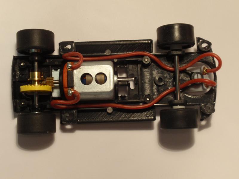

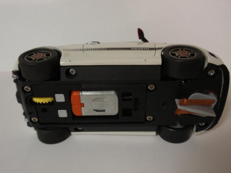

La motiorisation est assuré par un cage orange slot-it largement suffisant pour faire roulée cette caisse à savon qui malgré tout en résine. La prise en main sur un scalex sport de 22 mètre avec aimant sortie de boite donne 10"750 puis graissage et lubrification pour arrivé à 9"706.
Suppression de l'aimant et là catastrophe 13"970 puis 12"675 un passage au papier de abrasif des pneus et nous voilà à la recherche du chrono les temps commence à descendre 11"110 et puis 9"870 & 9"670 mais réalisé une fois et pas deux malheuresement

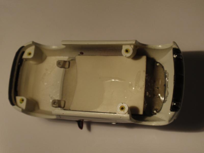

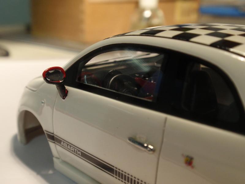

Une carrosserie en résine est présente et grace à celle ci je n'est pas trouvé le besoin de lesté la voiture qui se comporte bien.
La motorisation, pignonerie et le support moteur sont signé Slot-It, un petit défaut il à été nécessaire d'agrandir le puit du guide qui bloquai légèrement.

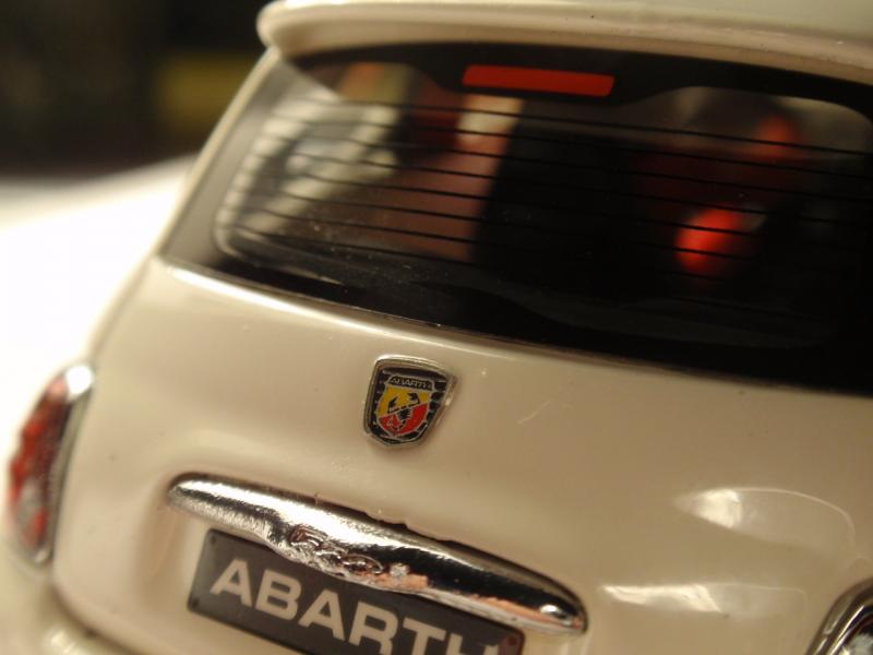

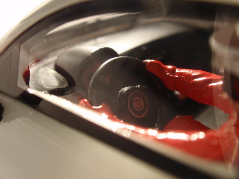

Toujours par un soucis d'économie (je suppose) les essuis glaces avant & arrière ne sont pas en photo découpe comme sur les autre voiture de la marque mais qui ne sont pas non plus au même prix ceux ci sont imprimés sur le plexi de l'habitacle. Cette est de bonne qualité comme vous pouvez le voir.
Quelques détails de la Demoiselle
