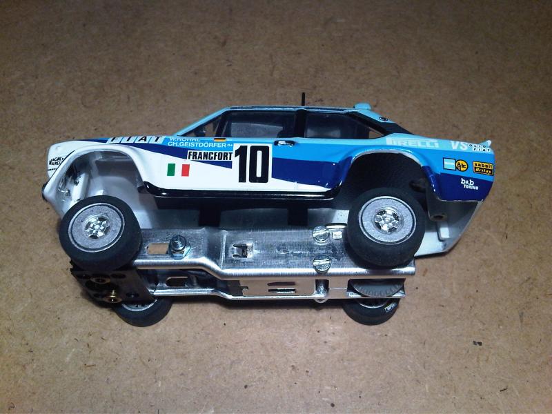

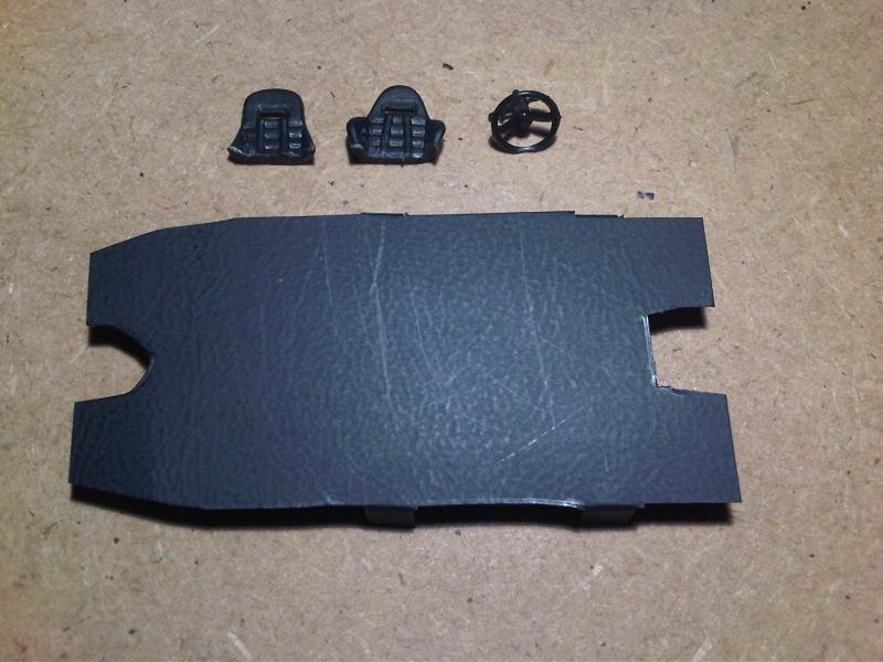

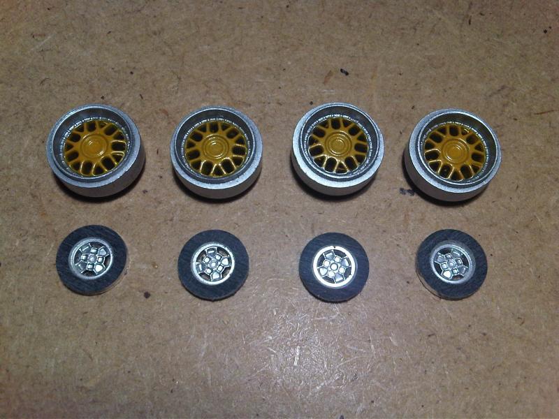

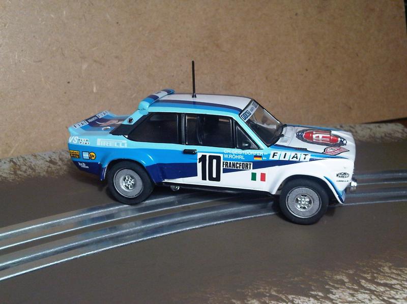

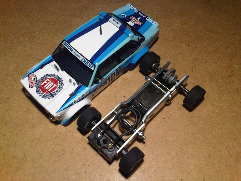

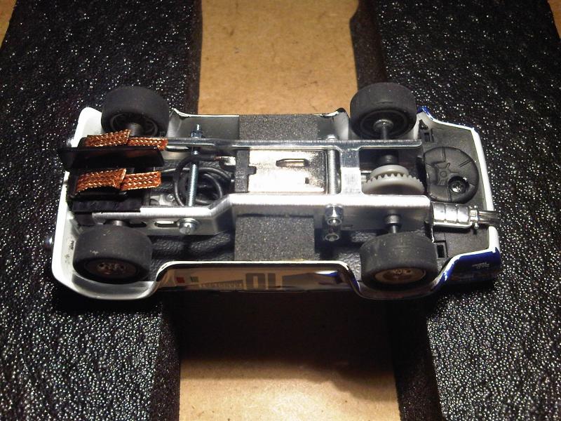

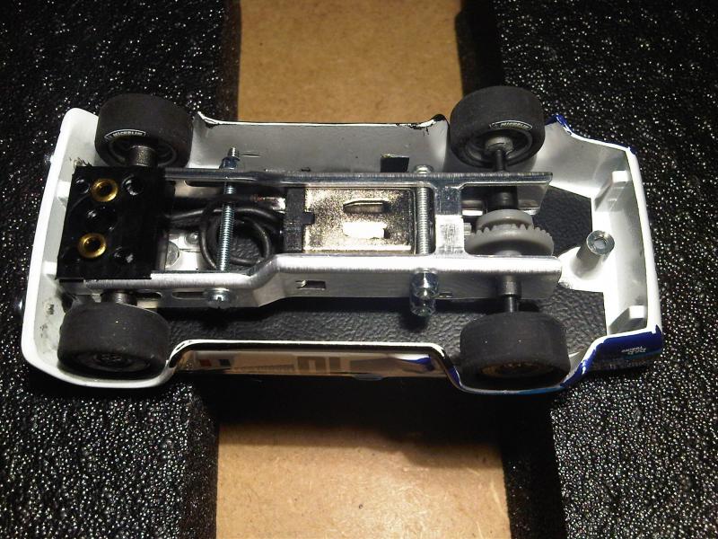

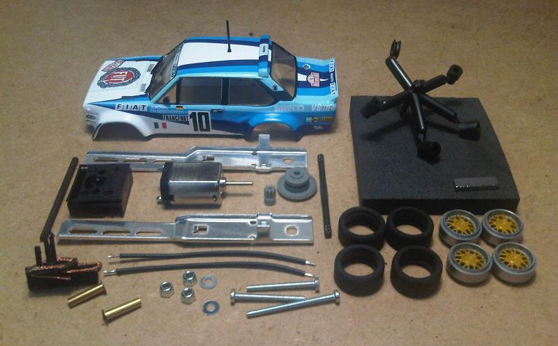

À continuation nous vous expliquons en images l'adaptation de notre châssis 1/43 a une Fiat 131 Abarth au Montecarlo du 1980, piloté par W.Röhrl et C. Giestdorfer:

Bonsoir a tous,

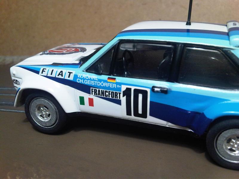

Superbe réalisation , le seul point noir que je puisse relever c'est le manque de pilote , mais si non c'est vraiment superbe

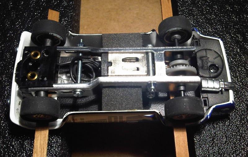

Juste une question comment faites vous pour régler la hauteur de la caisse?Quels étais la marque de la voiture?

SlotMouetteGP, Je vous copie les points 17, 18 et 19 de notre INSTRUCTIONS DE MONTAGE:
17 - L' ajustage final: terminez de serrer les vis de fixation et vérifiez que l'essieu arrière
tourne doucement. Si vous avez coupé les essieux et les lignes des gravures ont
disparues, on recommande que pour l'assemblage final des roues mettre une goutte de
colle à deux composants. Mettre le châssis à rouler sur la piste pour vérifier le bon
fonctionnement de l'ensemble.
18 - Fixation du châssis à la carrosserie: elle sera faite avec la mousse fournie, pour ajuster
les espaces entre le châssis et la carrosserie.Faire l'union avec une colle d'impact de la
colle jusqu'à son sécage:
19- Il faut faire attention de laisser un espace entre les roues et la carrosserie pour éviter le
blocage des roues. Plusieurs exemples peuveut s'observer à continuation:
Plus d'info en Français sur notre site....
Je pense que la marque de la voiture est IXO....
