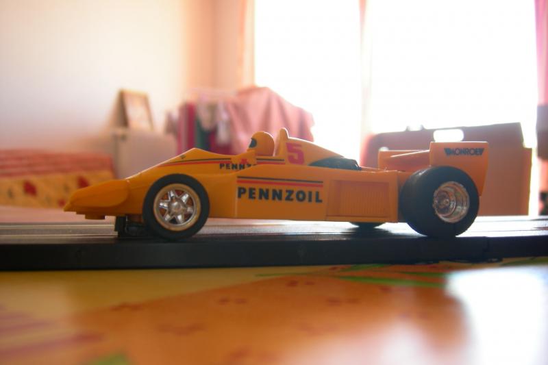

COMMENT FAIRE POUR ABAISSER LE GUIDE LA VOITURE EST TROP HAUTE DEVANT PAS ASSEZ DE GRIP
FI
BG67
Messages : 573
Piste : SCALEX FLY
Date du message : dimanche 24 février 2008 à 16h06
Message modifié le dimanche 24 février 2008 à 16h27 par BG67
schwartz
Date du message : dimanche 24 février 2008 à 17h56

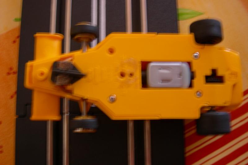

Salut, ta F1 est à la bonne hauteur devant, pas besoin de grip devant, les pros vernissent mème les pneux avants ou achètent des pneux dit " 0 grip " .
Par contre tes pneux arrières m'on l'air secs, voir trés secs, et donc assez durs . Il te faut changer tes pneux arrières ou les traiter :
Un bain d'huile diesel (15 mn ) pour les attendrirs , puis répéter l'opération j'usqu'a...
Si tu peux les ponser en les faisant tourner ( j'ai fais ca avec une perceuse ), c'est top pour enlever la partie " glacé " de la surface de tes pneux . Tu varies, un bain d'huile, un coup de chiffon, un coup de ponsage, 10 tours de circuit et rebelotte..
Attention un bain trop prolongé va faire gonfler tes pneux

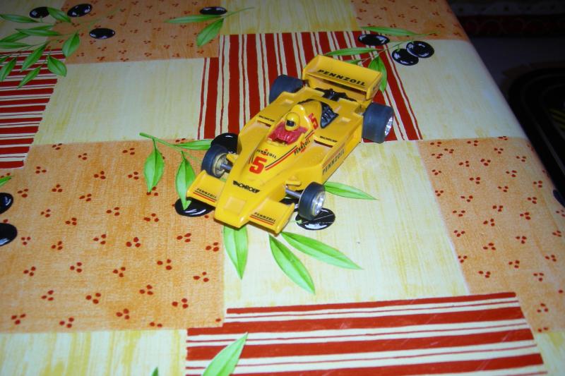

J AI FAIT COMME TU M A DIT J AI MIS UNE FEUILLE DE PAPIER ABRASIF SUR LA PISTE ET FAIT TOURNER LES PNEUX DESSUS POUR DONNER PLUS DE GRIP ET CA MARCHE SUPER BIEN LA VOITURE ACCROCHE MIEUX DANS LES VIRAGES ET NE PATINE PLUS EN LIGNE DROITE PS DONNE MOI TON AVIS SUR CETTE F1 ELLE DATE DE 1993 JE L AI RECUPERE CHEZ MA MERE
Date du message : dimanche 24 février 2008 à 18h55
pour le bain d'huile, je ne te conseille pas, applique de l'huile ou du WD40 sur la bande roulante du pneu et laisse reposer 15mn, le bain peut trop les assouplir et a haute vitesse le pneu ce déforme, après tu peut le jeter (j'en ai fait les frais a mes début).
schwartz
Date du message : dimanche 24 février 2008 à 19h06
Fais gaffes quand mème en ponsant tes pneux de cette manière, c'est ton petit moteur scalex qui ramasse, si tu le fais forcer tu va le bruler .
