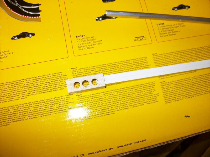

Je me lance dans la réalisation de feu tricolore ( je reviendrais plus tard pour la finitions des lampadaires .. -voir se post- , j 'attends de savoir exactement ou les poser pour finir le réglage hauteur et zone d'éclairage )

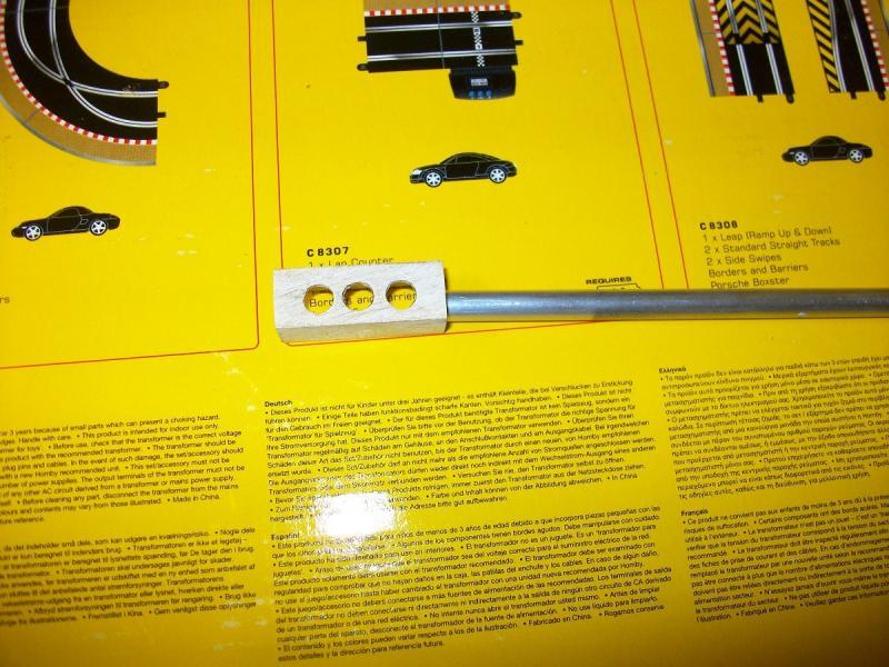

donc en allant chercher de la colle a bois je suis tombé sur ceci :
je ne sais pas trop ou je vais ... mais j y vais ...

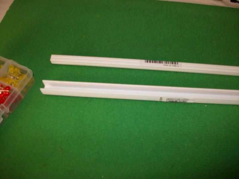

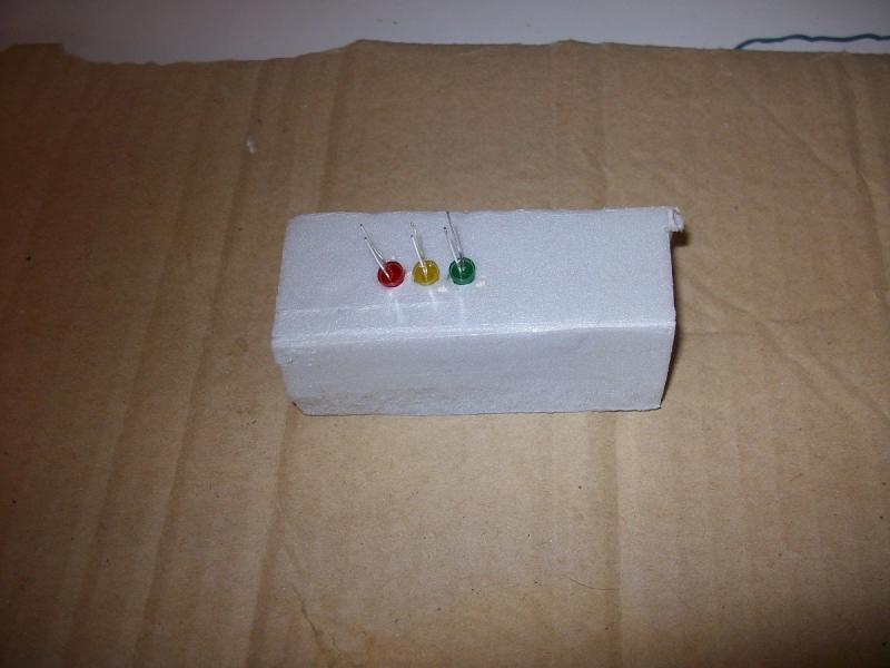

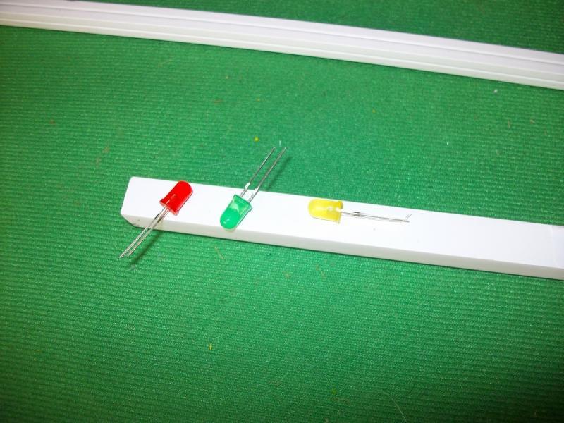

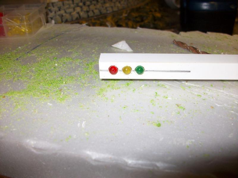

quelques LEDs
ça devrait aller ....
a voir avec du rond ....
ou du carré

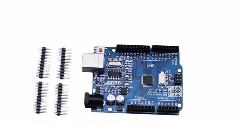

voici le boss qui va commander les feux ... un peu de programmation ... je vais tester tout ceci ... a bientôt

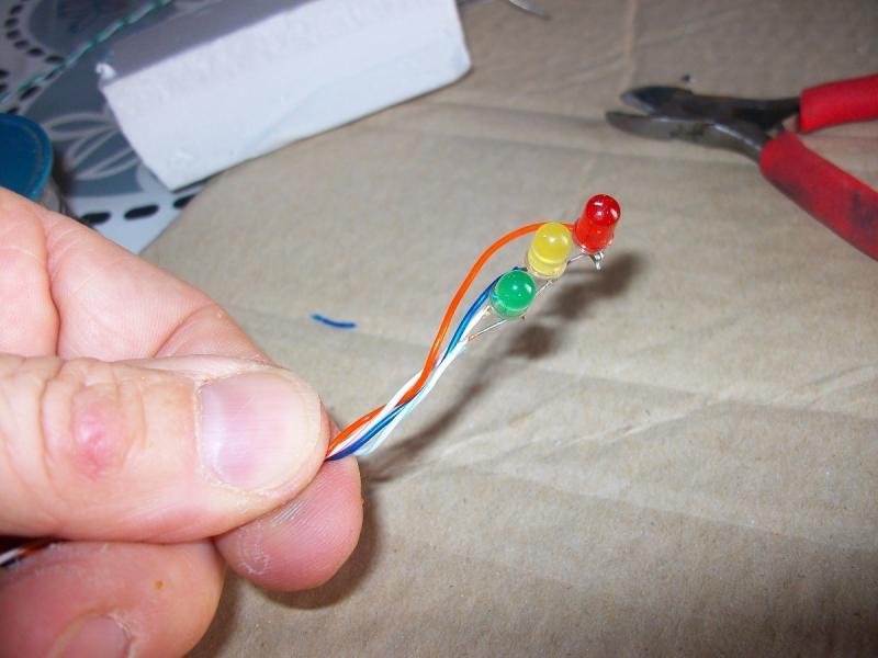

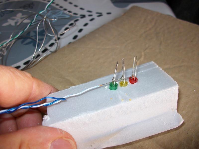

ce soir un peu de soudure ....

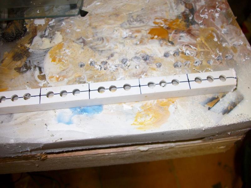

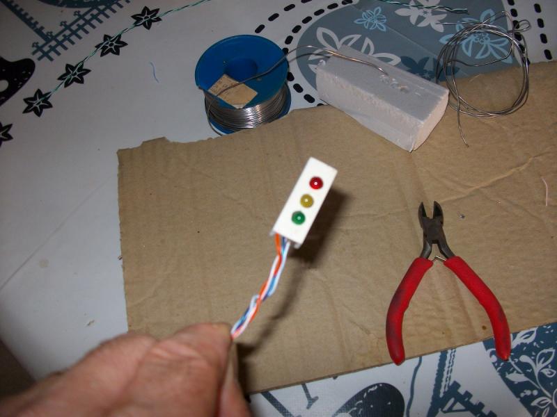

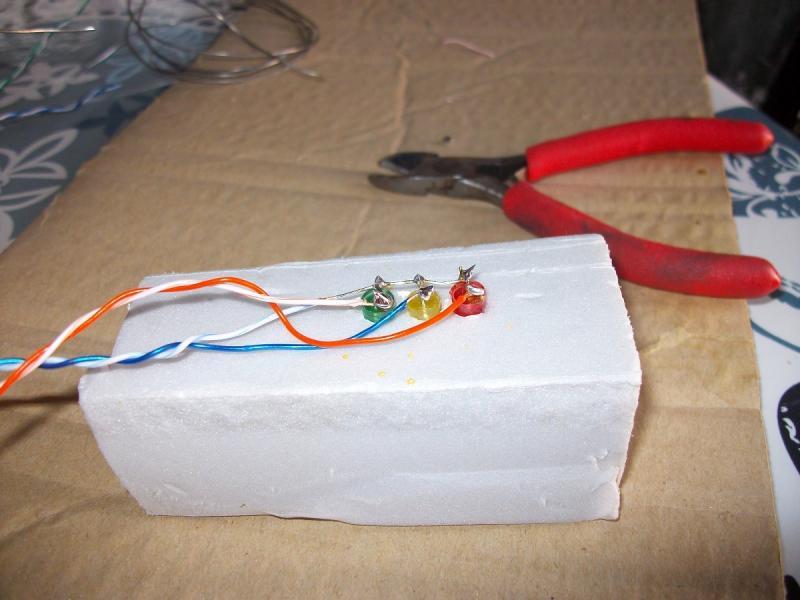

je me fait une sorte de 'gabarit' pour pouvoir souder mes LED
je dois faire passer 4 Fil dans le 'pied' du Feu ...
je n'ai pas trouver dans ma 'réserve' la couleur de fil correspondant à la couleur de LED ..mais bon !
voilà ..ça tient bien ... pour le moment !!!!

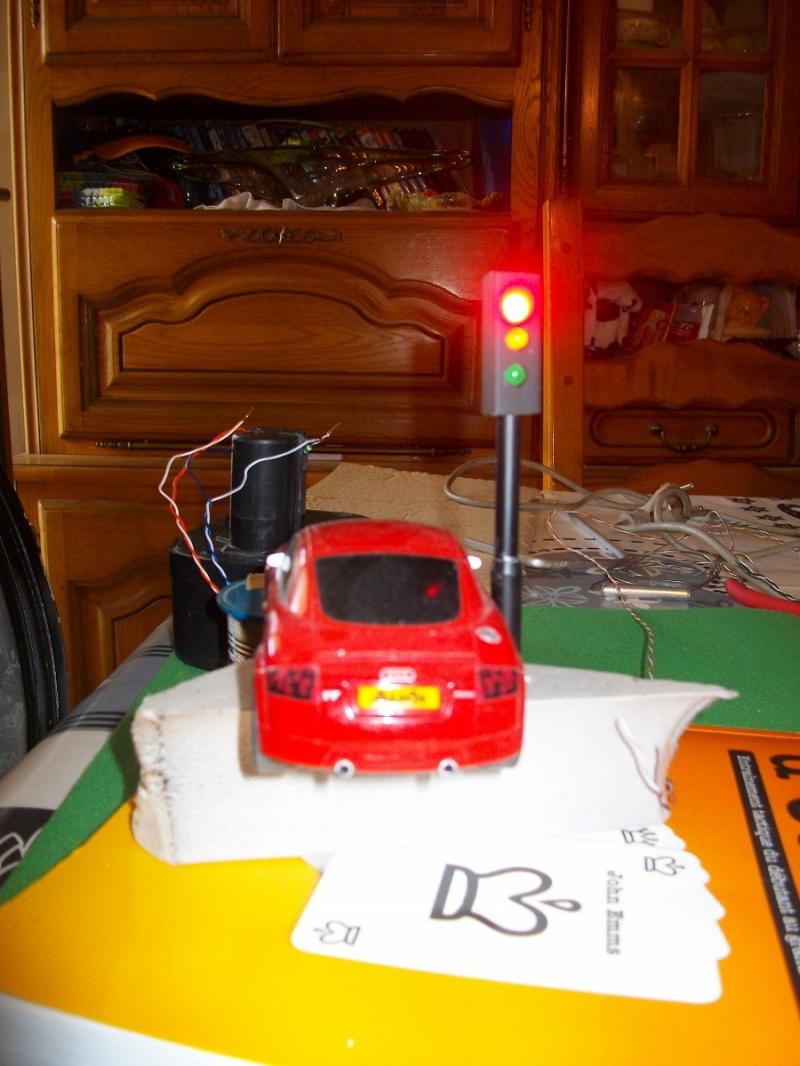

voilà un premier essai ... je vais peindre en noir .. ou autre ... avant d'y mettre les LEDs et de coller à la colle thermofusible
pour fermer derrière et le dessus ... je ne sais pas ..pas encore ...

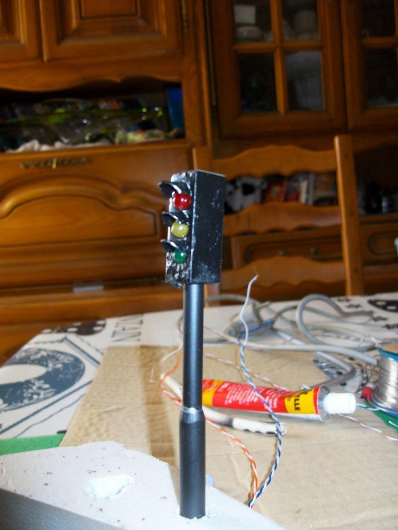

bon la suite ...
pour faire le pied .... j ai pris les même tube alu que pour mes lampadaires ... un petit un plus gros un coup de peinture ...

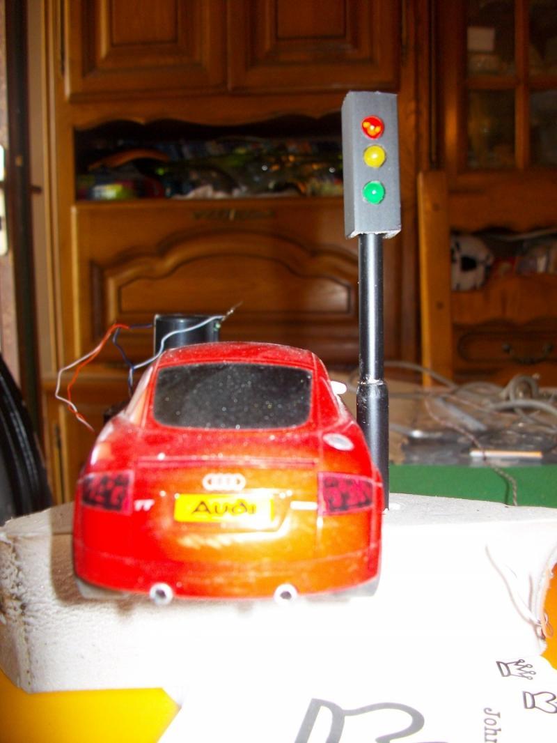

test des Led ... ça va cela me plait ...
attention ce n est qu un proto .. les LED seront mieux alignées ...
encore un peu de taf .. mais je pense que l'idée est bonne !

une petite vidéo .. avec la carte Arduino programmée
à savoir vous pouvez programmer vos feux de départ ..
allumer aléatoirement vos bâtiments .. ou en cas d'obscurité .. enfin , tout ou presque est possible pour moins de 10 Euros la carte Arduino
le programme n 'est pas très compliqué .. évidement on peut changer la durée .. et pourquoi pas passer au mode orange clignotant ... ( aléatoirement .. ou a l'aide d'un interrupteur .. )
la vidéo n'est pas tip top , juste pour avoir une idée .. .

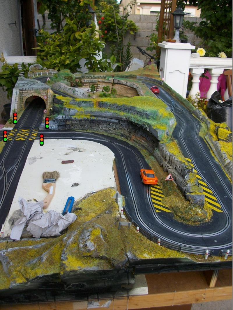

Date du message : vendredi 16 juin 2017 à 13h12

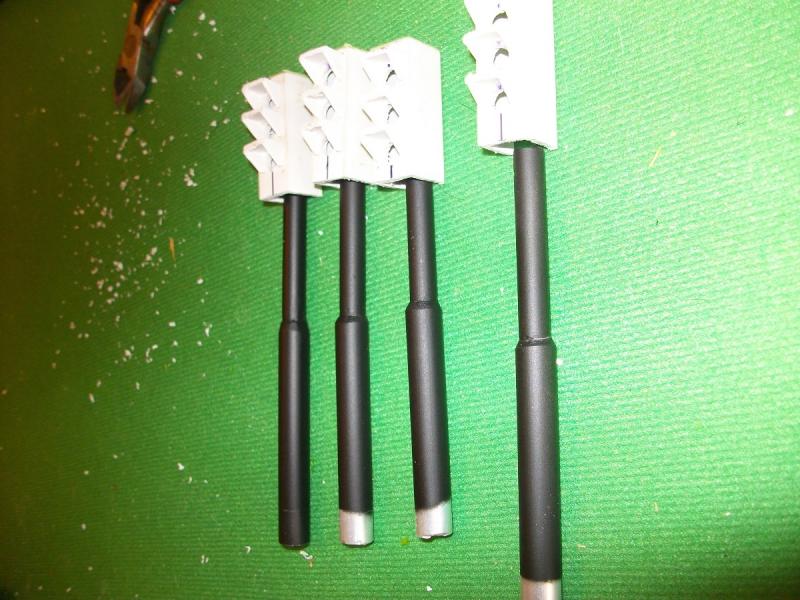

j'ai fini mes feu tricolore ' qui ne servent à rien !!! "
j'envoie les photos dans l'apres midi
on en était resté au proto ..
ça me plaisait assez .. go pour les 4 Feux ( carrefour 4 Feux !!! )
pour mettre là ....
Je sais faut éviter les croisements ... mais si j 'évite les croisements .. pas de feu .. de plus a chaque fois que je sors en voiture .. il y a des croisements ... comme c'est bizarre !!

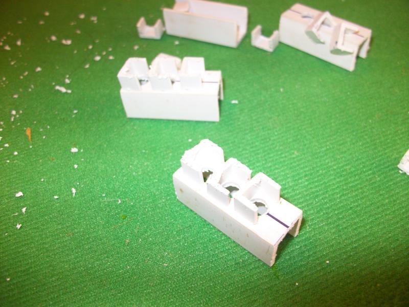

bref ... je commence ma série

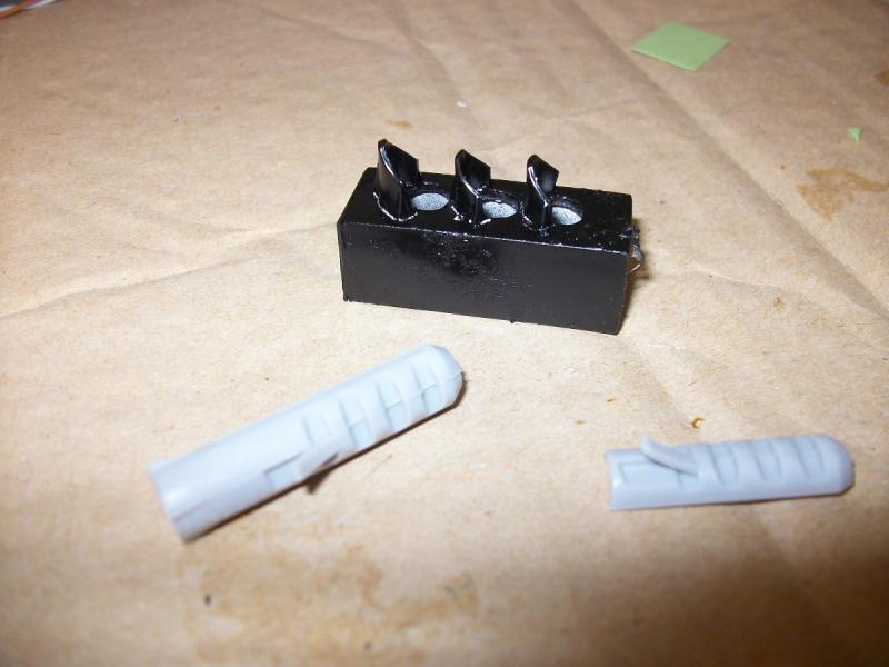

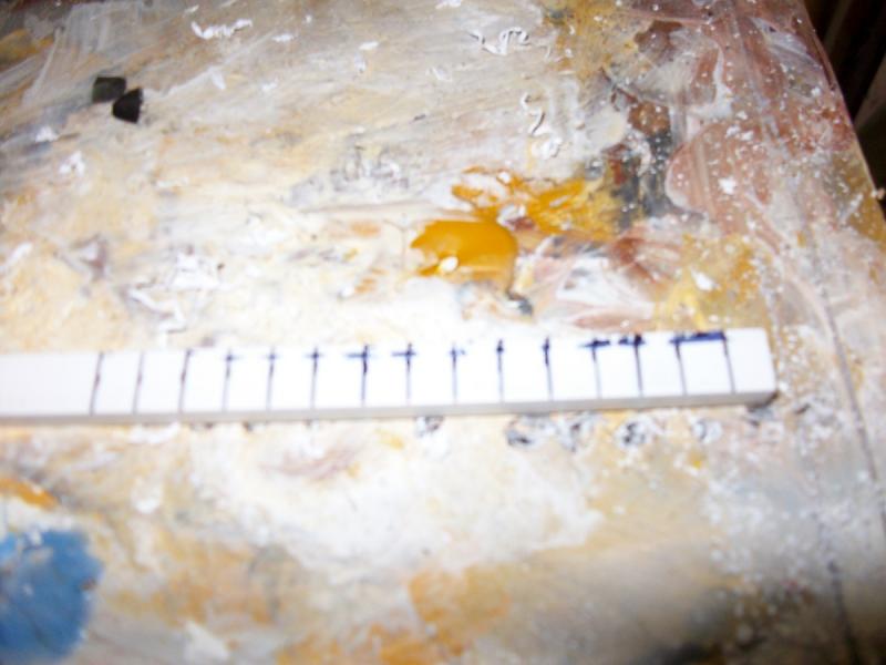

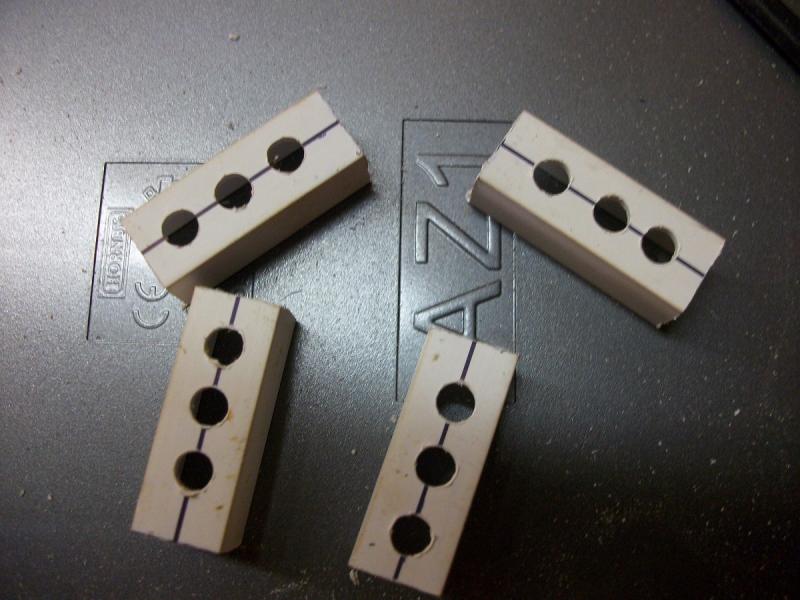

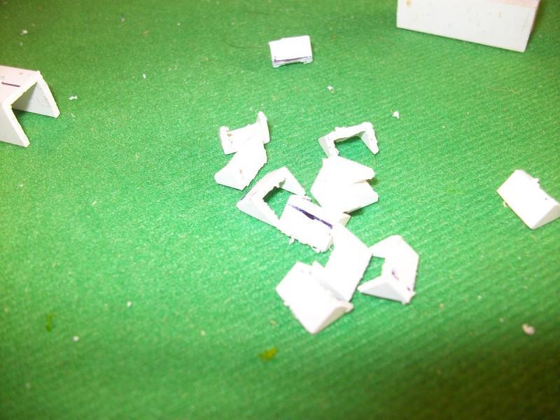

ce sont les futurs " casquettes" de feu
il va y avoir de l'ébavurage
ça va aller , mais après une petite modif
un petit biseautage .. .

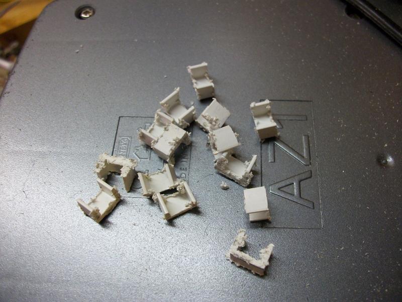

ébavurage
c'est mieux !

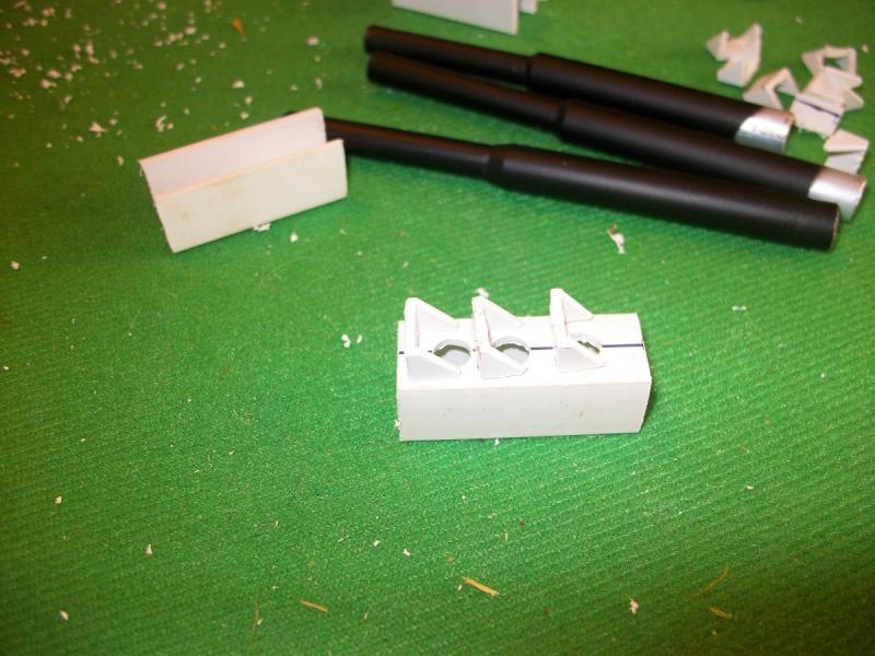

presque fini
et voilà .. une petite couche d'apprêt ...avant ( ah ... la langue Française ...) un noir MAT !!! après l'apprêt
si vous voulez des renseignements pour réaliser les mêmes ( dimensions .. ou autres ... )

Date du message : vendredi 16 juin 2017 à 15h44

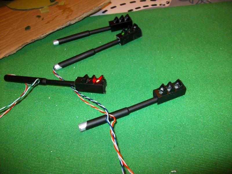

voici les feux terminés .. .
si vous avez des questions .... des suggestions ..qui font avancer le projet .. pas pour le faire reculer
J'ai qu'une hâte le mettre en place sur mon circuit ...
a bientôt !!

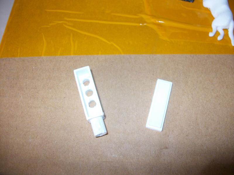

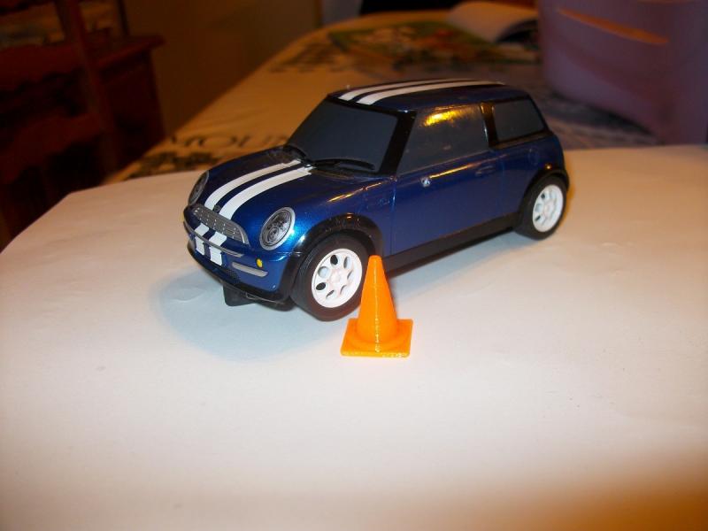

Date du message : mercredi 14 février 2018 à 18h07

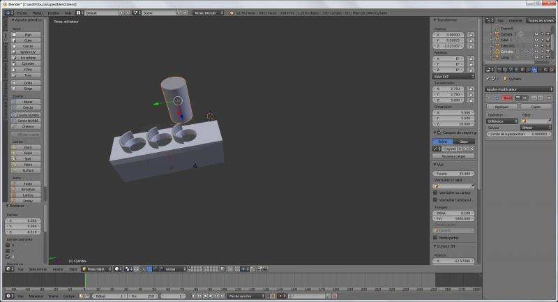

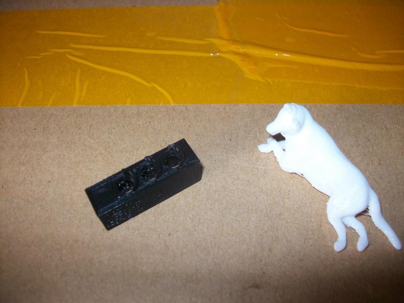

je profite de mon ancien article , pour vous montrer comment je réalise les feux tricolore (et bien d autre chose)
avec ceci
une imprimante 3D : géniale .; surtout que le prix de la bête est d'environ 150 euros
voici le feu .. et un chien ...
le feu en fil blanc .. avec le couvercle arriere
et voilà un plot de sécurité avec du fil orange , reste plus qu'a faire 2 bande blanche dessus !

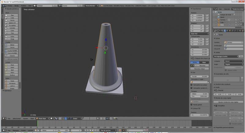

bon il faut 'travailler ' un peu avec un logiciel de modélisation ... mais du coup tout est possible ...
bon , le hic ... pour imprimer 'juste' le plot de sécurité ... Il faut 20 minutes à l'imprimante ...
