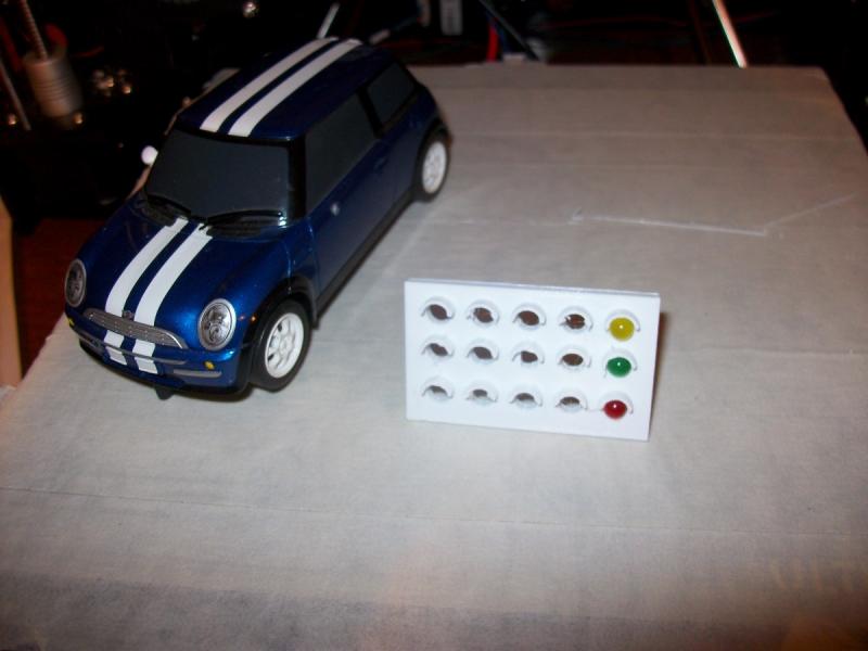

sur la derniere il y a effectivement 4 series mais moi il me suffit de 3 seulement.
2 rangées de rouge et 1 rangée de verte.

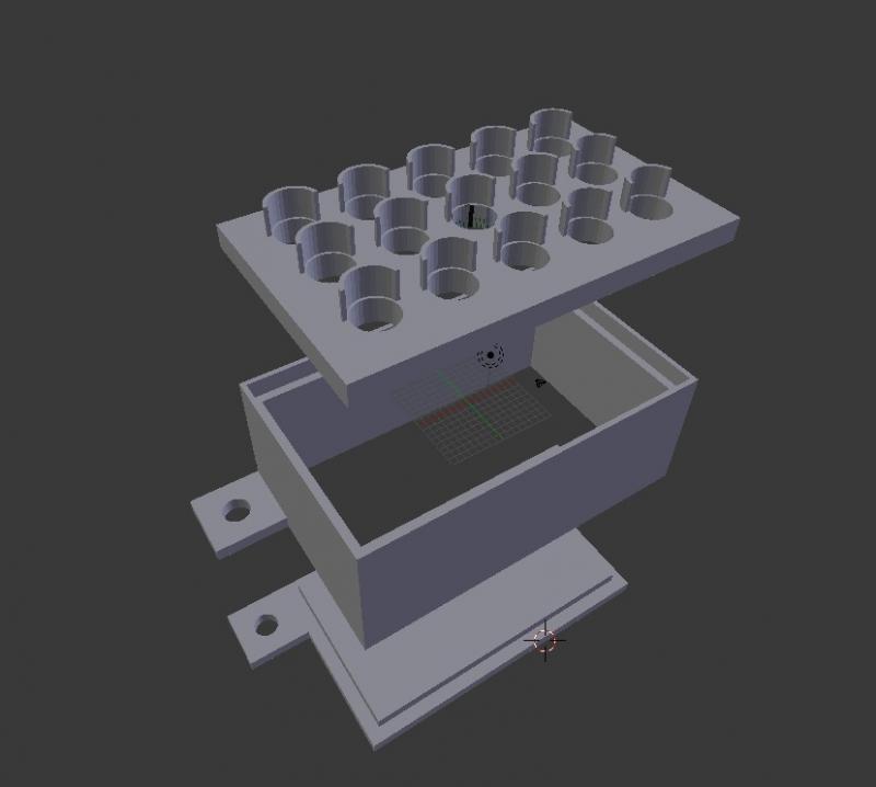

On va partir sur des LED de 5 mm
le ' bloc Feu' devrait faire environ 50 à 60 mm sur 30 mm (regarde si ça te vas !! , on peut espacer un peu plus pour passer à 70 mm
au niveau câblage , je fais une sortie vers le haut ou vert l arrière ?
et pour l attacher a ton portique ? si tu fais comme sur la photo du haut pas de problème , c est le portique qui tient la nacelle , sinon ?

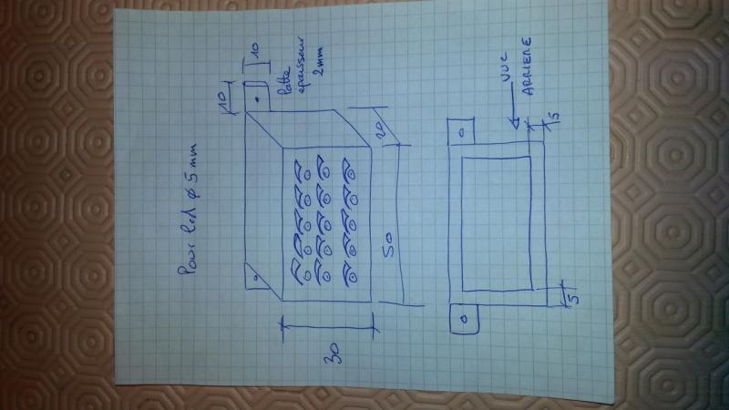

merci pour ta réponse.
oui je pense que 50mmx30mm et 20mm en épaisseur serait pas mal.si possible une petite patte en haut de chaque coté pour la fixation.
Pour le montage des leds il serait bien que le fond soit ajouré cela me laissera la possibilité de fermer avec une petite plaque
Je joins un petit schéma

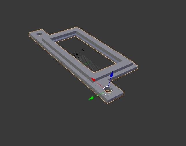

Merci à toi de passer du temps pour ce projet .Tu dessine avec quel logiciel.
Date du message : vendredi 16 février 2018 à 07h28
Blender

Date du message : vendredi 16 février 2018 à 21h05
Superbe déjà.beau début.

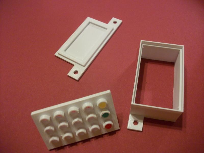

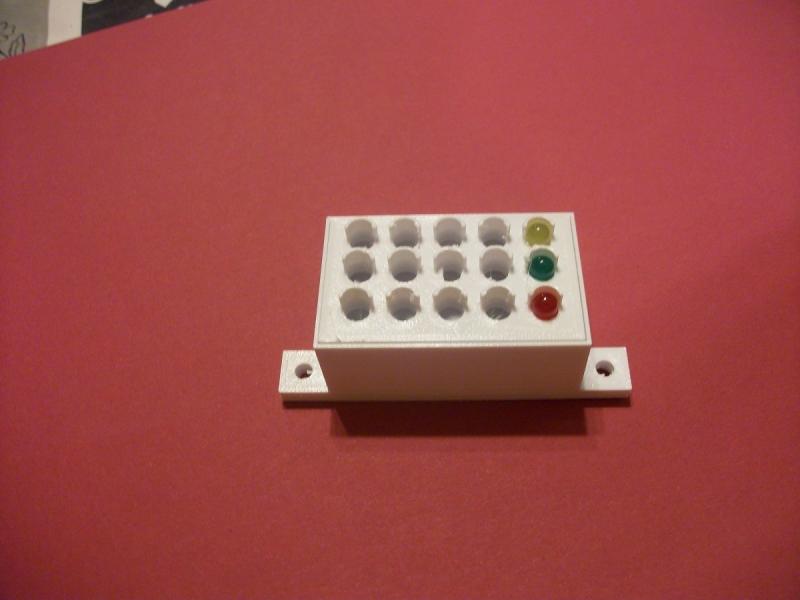

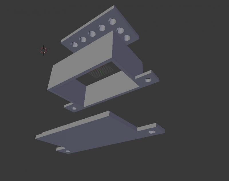

bon voilà
comme j avais commencé par la face ' LED' dimensions 50 x 30 , je voulais que tout soit démontable (je pense plus interressant pour faire ton cablage de LED !!!)
et que cette partie entre dans 'la boite' la boite fais donc 52 x 32
la face arrière a aussi les 'extensions de fixation '
bon comme ça ??
Date du message : samedi 17 février 2018 à 06h51
ah zut, je viens de voir que tu voulais que la face arrière soit ajourée

Impeccable tout à fait ça. Il n y a pas ,l informatique ça permet beaucoup de chose.
Vraiment top ta réalisation

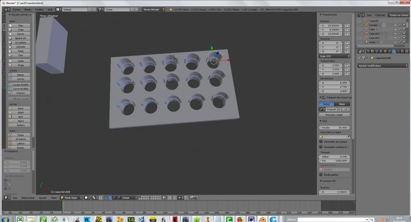

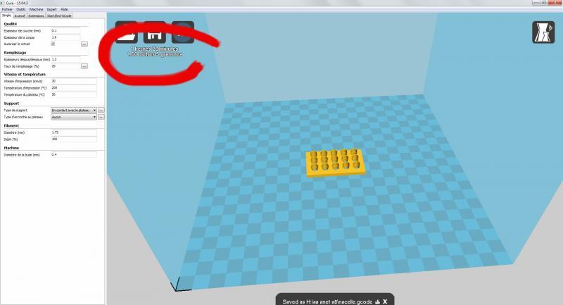

Si j ai bien compris il te faut un logiciel pour dessiner , donc bender pour toi et aussi un logiciel d impression cura qui est spécifique à l imprimante
Ce dernier logiciel est installé sur le pc aussi.
C est comme une imprimante papier donc.
Date du message : samedi 17 février 2018 à 09h04
oui Blender ou tout autre logiciel 3D , capable d exporter en fichier " .stl "
ensuite le programme CURA converti le fichier " .stl " au format Gcode pour que l imprimante puisse 'comprendre ' et ça roule

Vraiment superbe ça rend bien .au top.
