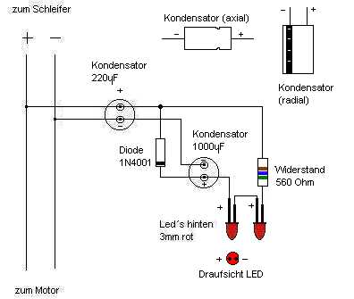

Tout d'abort déconnecter les phares avant et arrière.
Puis acheter un condensateur de 220 µf et 1000µf en 25v une diode1N4001 une résistance de 560ohms un peu de gaine thermique (et 2 leds rouge si votre voiture n'est pas équipées)
Ensuite faite le montage ci dessous

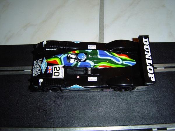

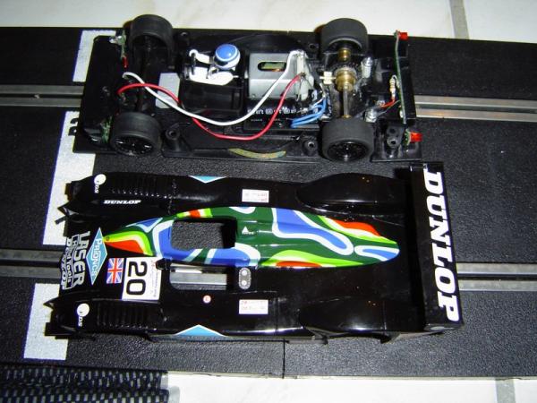

Voila ce que cela donne
Résultat a chaque freinage les feux arrière s'allument comme une vrai voiture. EXCELLENT!!!
Coût: environ 2€ sans les diodes...
PS: choisir une voiture qui dispose de pas mal de place "vide" car les 2 condensateurs sont gros. Des plus petit existe mais le prix s'envole. Niveau poids cela rajoute une dizaine de gramme...
