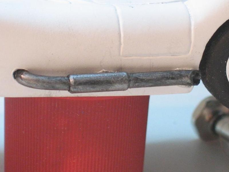

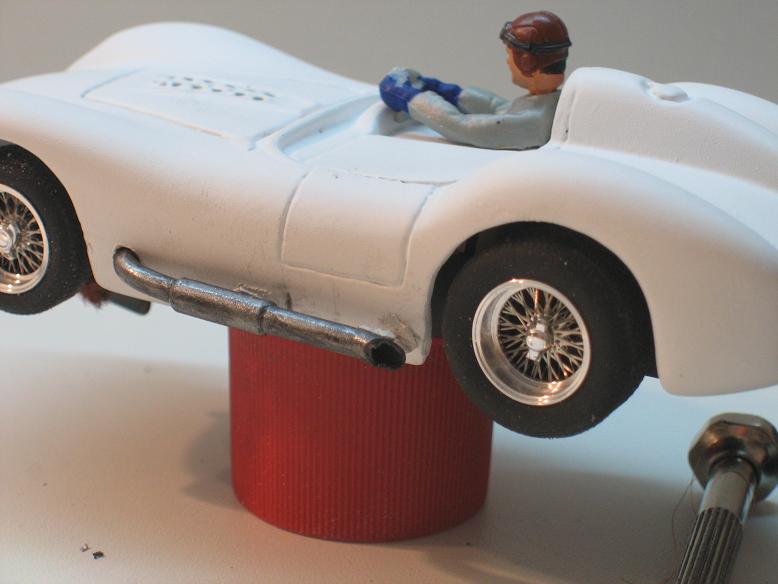

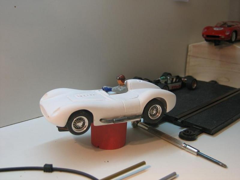

voila prototype de l'échappement , il y en a 2 à l' origine de chaque coté
j'en mettrai qu'un de chaque coté
c'est mieux que rien
réalisé avec 3 dimensions différentes , une gaine flexible pour la sortie de carrosserie un tube alu pour le silencieux et un autre tube pour la sortie ( c'est jouable les amis)
voila tenu avec de la patafix en provisoire
