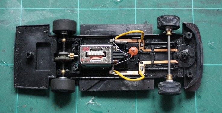

Récemment 2 Ferrari SCX sont venue grossir mon parc....ces voitures sont des occasions "comme neuves" mais se sont aussi de vrais "poumons" c'est poussif poussif....!!! exsiste'il un adaptateur pour monter un cage orange ou autre a la place du moteur SCX....j'aimerais pouvoir donner un peu de punch a ces autos...

Adaptateur scx chez slot it attention a la longeur de l axe moteur

Pour moins de 10€ chez slotdevil moteur 30000 avec pignon et adaptateur pour scx
J ai monte cela dans une nascar c est de la balle!

ok les amis je vais regarder ça..merci pour les tuyaux.
et peut 'on conserver l'éclaire avec les languettes cuivre ?

Date du message : mercredi 4 janvier 2017 à 22h53
nolan a écrit :ok les amis je vais regarder ça..merci pour les tuyaux.
oui, bien sûr
il te suffit de souder tes fils moteur sur les languettes de cuivre du chassis
quant à l'éclairage, pas de soucis si tu restes en dessous de 15 volts, ce qui n'est pas un problème avec un moteur comme le slot-it cage orange

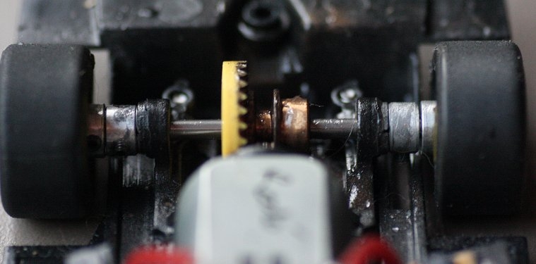

dernière chose, avec l'adaptateur moteur slot-it l'axe moteur est trop court pour centrer la couronne ; il te faudra caller l'axe en lateral, soit avec des "stoppers" soit avec des rondelles ou du baton de sucette

je te remercie pour les photos Peterdremel..c'est super
