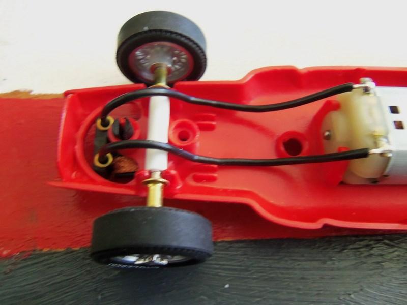

Bonjour j'ai une question sur ma cartrix qui va participer a mon prochain championnat club en Septembre .
Est-ce que quelqu'un saurait comment je peut caler mon axe avant pas sur les côtés mais en hauteur ?
Merci d'vance voici des photos pour vous aider

Cela parait assez simple,
Si tu veux que ton axe remonte, tu lime les appuis avec une lime dite queue de rat très fine,
Si tu veux, que ton axe descende un peu, tu colle une cale, juste au dessus du tube blanc,

kekeslot a écrit :
Bonjour j'ai une question sur ma cartrix qui va participer a mon prochain championnat club en Septembre . Est-ce que quelqu'un saurait comment je peut caler mon axe avant pas sur les côtés mais en hauteur ? Merci d'vance voici des photos pour vous aider![]()
Salut bon vu que ton train avant n'est pas reglable en hauteur le mieux c'est de chercher des pneus ptaille basse

Salut Keke,![]()
Si tu veux, je te montrerais au club ce qu'il faut faire sur une Cartrix , il y a plusieurs solutions pour caler l'axe avant

J'avais un problème de jeu phénoménal sur une Cartrix D50. Voila comment j'ai fait. Là il n'y a plus du tout de jeu...

Merci pour vos conseils Gelan je vais essayer de faire comme toi si sa marche pas je demanderait a Stéphane
