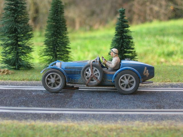

un beau pilote psk ça fait tout
joli montage

ah une Type 35 , voilà une excellente idée à développer . De plus avec un minimum d'astuce le kit Airfix se prête parfaitement à ce genre de petit bricolage .

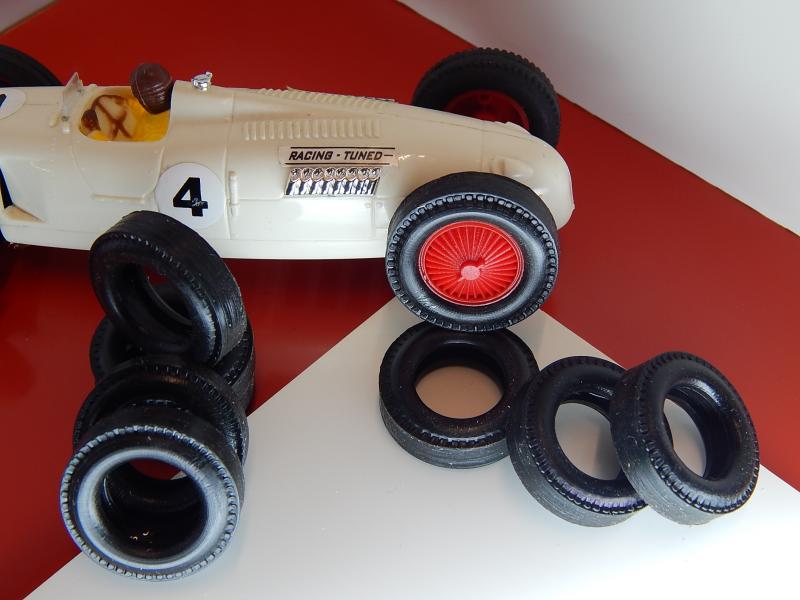

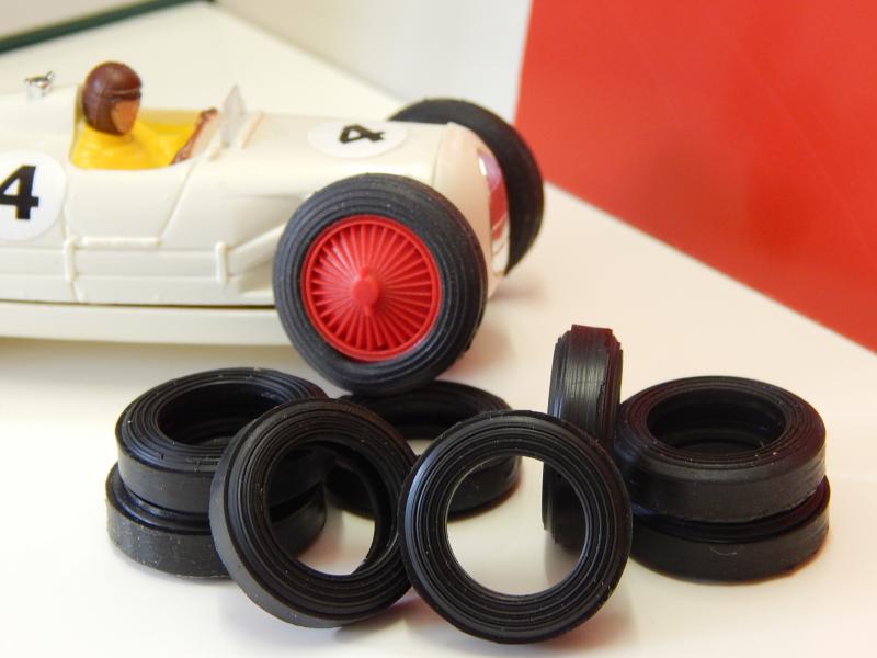

Chez Slotcarstyres , y existe plusieurs modèles étroits comme les pneus avant de Bentley Scalextric , ou avant auto Union
en un peu plus larges , il y a les arrières Auto Union
Après , il est toujours possible d'usiner un moule pour faire des pneus sur mesure
