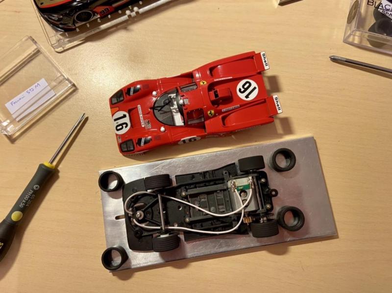

Étape 2: passage aux pneus slicks
Nous en étions restés aux modifications initiales avec le remplacement des tresses, guides, etc. et le passage aux vis métriques.
Mais nous avions laissé les pneus sculptés d'origine sur nos trois bolides.
Or, les pneus, c'est le lien entre les voitures et la piste, et il suffit de se promener sur notre forum préféré pour se rendre compte de leur importance à travers tous les débats où chacun exprime ses préférences selon le type de piste, le relief, la température etc.
Commençons par la Slot.It. On constatera sur la photo ci-dessous que les pneus sculptés le sont un peu moins (surtout les bords extérieurs des pneus arrière) après les quelques dizaines de tours déjà parcourus … Ils ont d'ailleurs laissé pas mal de gomme dans la carrosserie.

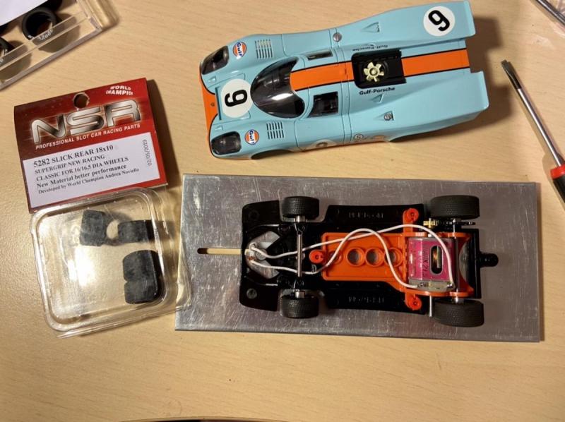

Chez les Little, le choix des pneus slicks pour une Slot.It est facile à faire: je place des petits pneus « zero grip » très fins (référence PT15) à l'avant, et comme je roule sur une piste Carrera, j'utilise les gommes de type P6 de Slot.It adaptées à la taille des jantes (référence PT24), qui m'ont toujours donné entière satisfaction, tant en performance pure qu'en endurance:
Pour les NSR, je choisis leurs pneus slicks « zero grip » les plus fins aussi pour l'avant (référence 5200), et pour ce qui est de l'arrière, je démarre avec les SuperGrip adaptés aux voitures de la gamme Classic (référence 5282).
Je profiterai de ce test pour essayer d'autres gommes de leur assortiment.
Il reste à voir ce que cela donne en piste …

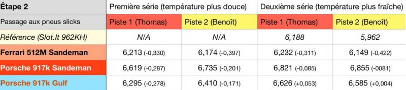

Pour les tests sur piste, je commence par faire rouler quelques voitures de référence, ce qui permet aussi de re-nettoyer le circuit. Je me suis d'ailleurs dit que je vous donnerais désormais les temps de l'une de ces voitures « étalon » (il s'agit d'une Slot.It Porsche 962 KH, qui est la voiture avec laquelle je roule le plus souvent) dans le tableau, ça sera intéressant d'en garder une trace.
Dans nos contrées, et sous la latitude à laquelle se situe notre slot room (50,46 N - hé oui, des humains survivent à cette latitude ) les températures ont commencé leur descente voici quelques semaines, au beau milieu de nos tests. Étant donné que nous avons déjà observé de grosses différences de performance avec les températures dans le passé, nous avons décidé avec Thomas de réaliser le test des pneus deux fois, à quelques jours d'intervalle, avec une chute de 4 à 5 degrés environ.
Le tableau de résultats est donc un peu plus fourni que d'habitude (les différences de temps entre parenthèses sont mesurées par rapport au tableau précédent, elles traduisent les gains enregistrés suite au passage en pneus slicks). Par ailleurs, les températures « douces » sont proches de celles de l'Etape 1, tandis que les plus « fraîches » sont plus basses de 4 à 5 degrés.
Alors, que constatons-nous?
- À l'exception de la Porsche 917 Gulf lors du second run (températures plus fraîches), le passage aux pneus slicks a chaque fois apporté une amélioration de nos chronos précédents, pouvant aller jusqu'à 4 dixièmes(!) pour la Slot.It.
- La Slot.It est toujours la voiture qui bénéficie du plus gros gain de performance dans des conditions données (piste, pilote et température). Le pneu avec gomme P6 convient décidément très bien à ma piste.
- Les pneus SuperGrip des deux NSR souffrent davantage du refroidissement de la température de la slot room, alors que la Slot.It reste dans des temps plus semblables … et semble même presque apprécier l'arrivée de l'automne!
- La Porsche NSR Sandeman (moteur 20,5k et ancien berceau moteur) obtient chaque fois des gains de performance plus importants que sa consœur de John Wyer … mais elle revient de plus loin et reste d'ailleurs à bonne distance des deux autres voitures testées.
Au-delà des chiffres il y a bien sûr aussi le ressenti des pilotes. LittleTom est vraiment bluffé par la Slot.It et pense que c'est « probablement la meilleure Slot.It que nous ayons eu sur notre piste ». Ni plus ni moins. Les deux NSR demandent davantage d'efforts pour faire descendre les temps.
Voilà qui clôture cette Étape 2.

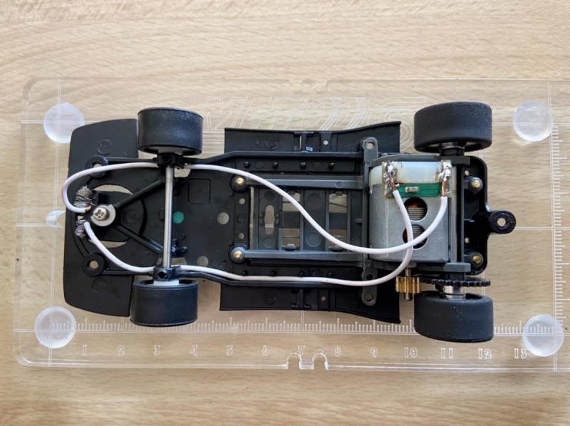

Je poursuis avec une étape de consolidation des tests en travaillant légèrement les voitures pour les optimiser après les étapes 1 et 2.

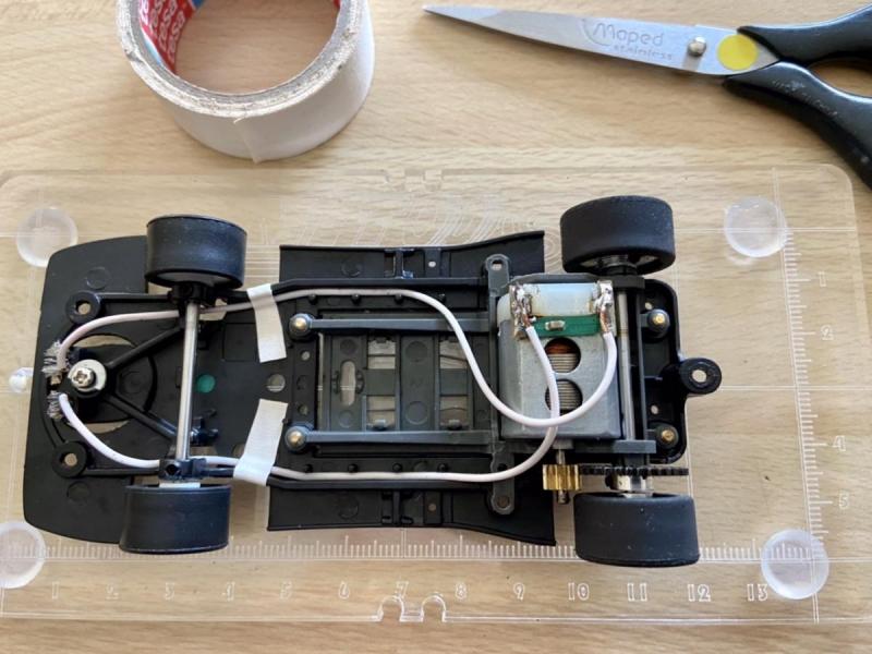

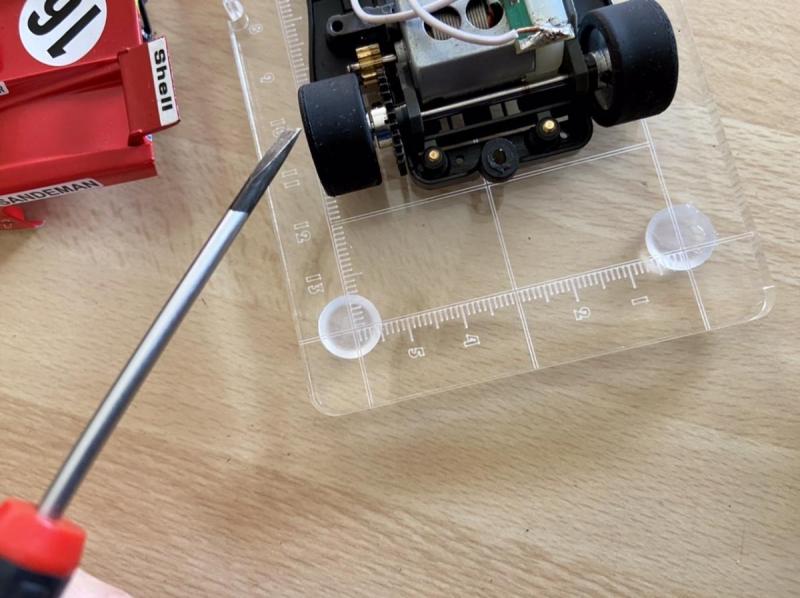

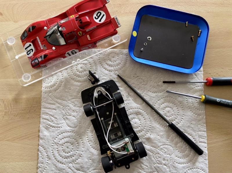

Et je commence avec la Slot.It, sur laquelle Thomas et moi avions le sentiment que le guide pouvait être davantage libéré (et délivré, sans aucun doute ). Nous commençons donc par démonter la voiture, et nous limons légèrement l'intérieur du puits de guide.
Après remontage, un petit essai manuel pour vérifier le mouvement du guide ne nous donne pourtant pas entière satisfaction: après quelques rotations gauche-droite, il semble tout à coup moins libre et entravé dans son mouvement … En redémontant la voiture, nous comprenons ce qui se passe:
Le câble de droite a été emmené un peu trop vers l'avant de la voiture (qui est très plat … comme sur de nombreuses voitures de course, d'ailleurs ), et il ne peut plus se mouvoir aussi librement dans un espace si exigu. La solution que nous adoptons n'est pas compliquée: un peu d'adhésif permettra de diminuer le mouvement du câble, pour que seule la longueur nécessaire puisse être libérée.
Avant de remonter la voiture, j'observe que les pneus PT24 placés à l'arrière de la voiture pourraient probablement être encore plus efficaces. Je les ai placés en version « sortie de boîte », et une légère ligne est toujours visible (voir l'endroit pointé par l'extrémité du tournevis sur la photo).
Un petit rodage ne devrait pas faire de tort, je vais m'y employer avant d'aller optimiser les deux NSR

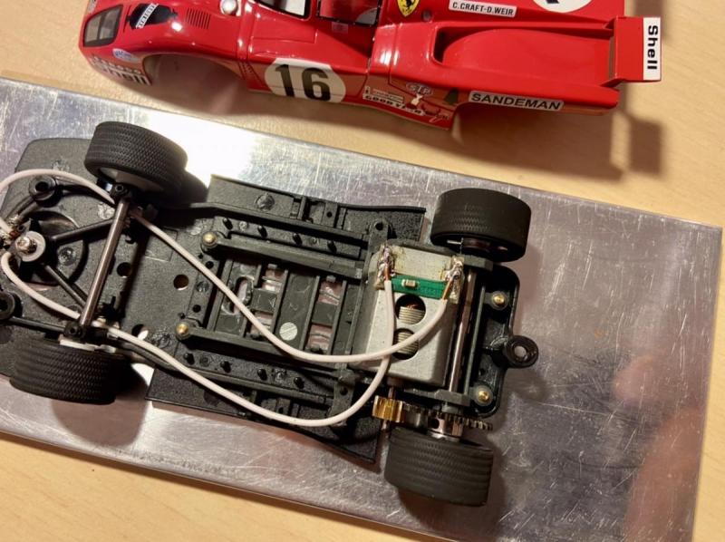

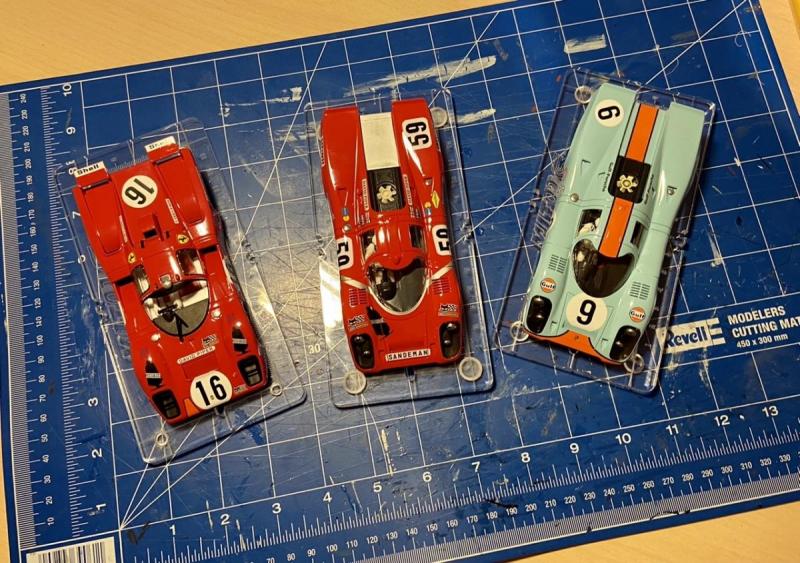

Toujours dans notre phase d'optimisation des performances après passage aux pneus slicks, nous avons également mené à bien les travaux d'ajustement du châssis des deux Porsche 917. Pour rappel, nous avions constaté avec Thomas que par rapport au tilting que nous souhaitions mettre sur ces deux voitures, le châssis ne rentrait pas facilement dans la carrosserie et après quelques tours elle se retrouvait « surélevée » et donc déséquilibrée, comme sur les photos ci-dessous (avant/après):
Nous avons donc décidé de poncer les extrémités du châssis pour lui donner plus de liberté. Sur la photo ci-dessous on voit les résultats de cette opération réalisée à la Dremel (à gauche avant, à droite après ponçage et réajustement):
Après avoir adapté la 917 Sandeman, nous réalisons la même opération sur la 917 Gulf.
Nos trois voitures sont donc prêtes pour une nouvelle série de tests, dont l'objectif sera de vérifier si nous avons pu un peu optimiser les performances par rapport à l'étape 2.
