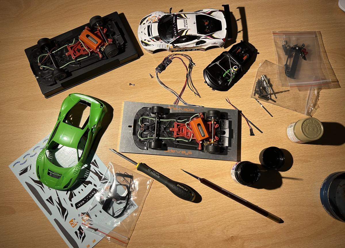

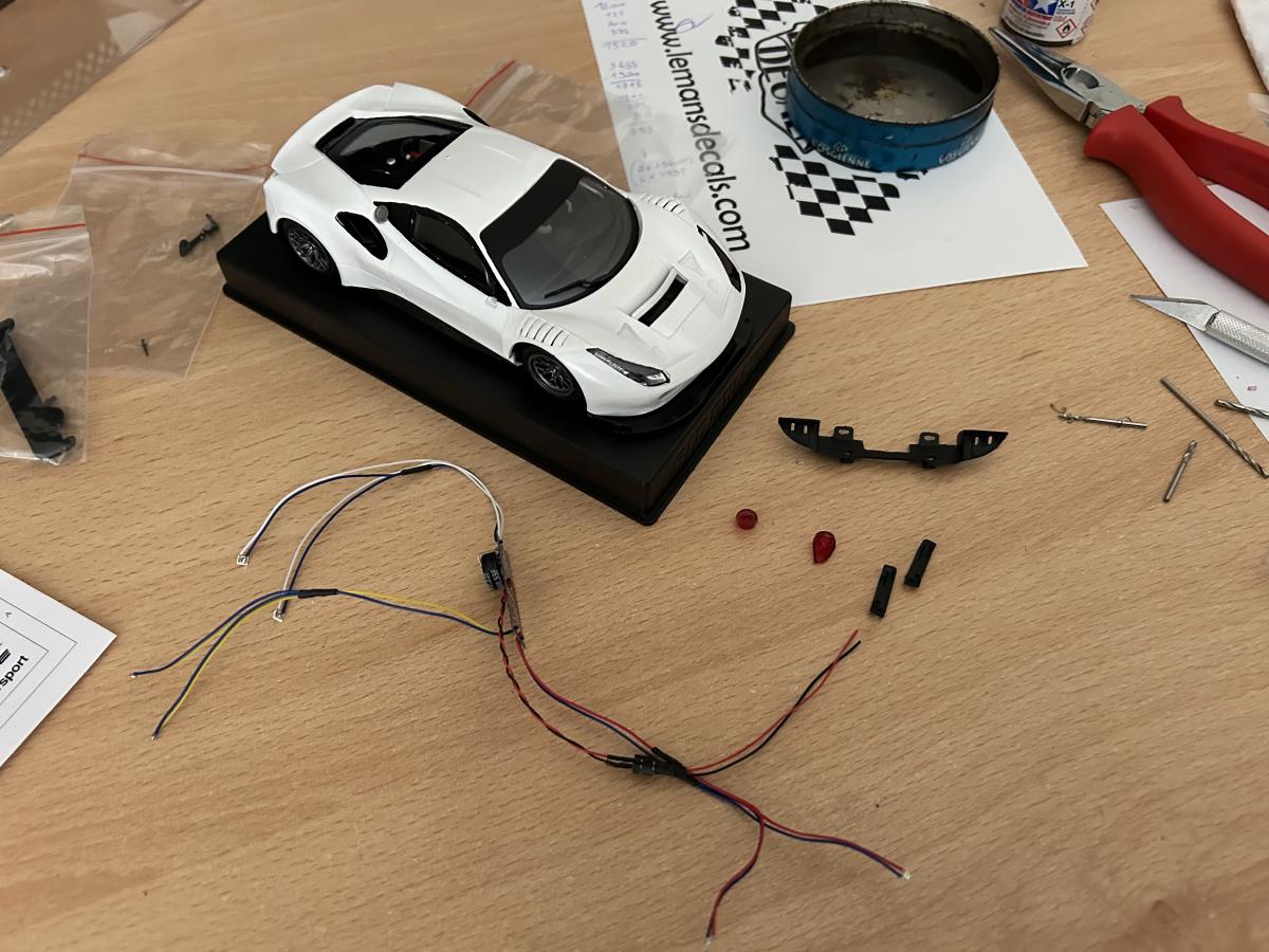

Je vous avais promis de dévoiler ce qui se cache sous les carrosseries de ces quatre Ferrari 488 GTE …
Rien de spécial côté mécanique, j'ai conservé la mécanique d'origine Sideways, qui est très bien adaptée à ma piste à domicile: j'aime beaucoup le moteur Baby Raptor pour rouler gentiment à la maison, et la transmission est top. La seule petite modification est le remplacement des tresses par des MBSlot un peu plus fines et plus souples.
Alors que peut-il bien se cacher sous les carrosseries?
Eh bien tout simplement un kit d'éclairage Zmachine!
J'ai choisi la version avec feux stop et surtout avec lueurs orange dans les échappements au freinage.
L'installation des kits a nécessité de percer des petits trous dans les supports des phares avant, quelques aménagements à l'arrière (agrandissement du trou et collage des blocs optiques en retirant le petit tenon), et puis le perçage des pots d'échappements pour venir y coller les LEDs par l'arrière. Montage final au pistolet à colle en prenant soin de faire passer les câbles le plus loin possible des parties mécaniques (pignon et couronne en particulier).
Sans oublier de peindre l'intérieur de la carrosserie en noir pour éviter que toute la carrosserie ne devienne lumineuse!
Je suis très satisfait de ce montage et j'adore les kits Zmachine de Philippe Laudet, qui en plus est un compatriote et qui habite pas loin de chez mon frère.

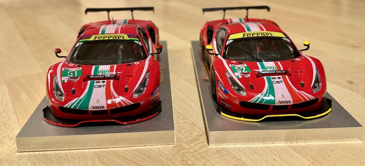

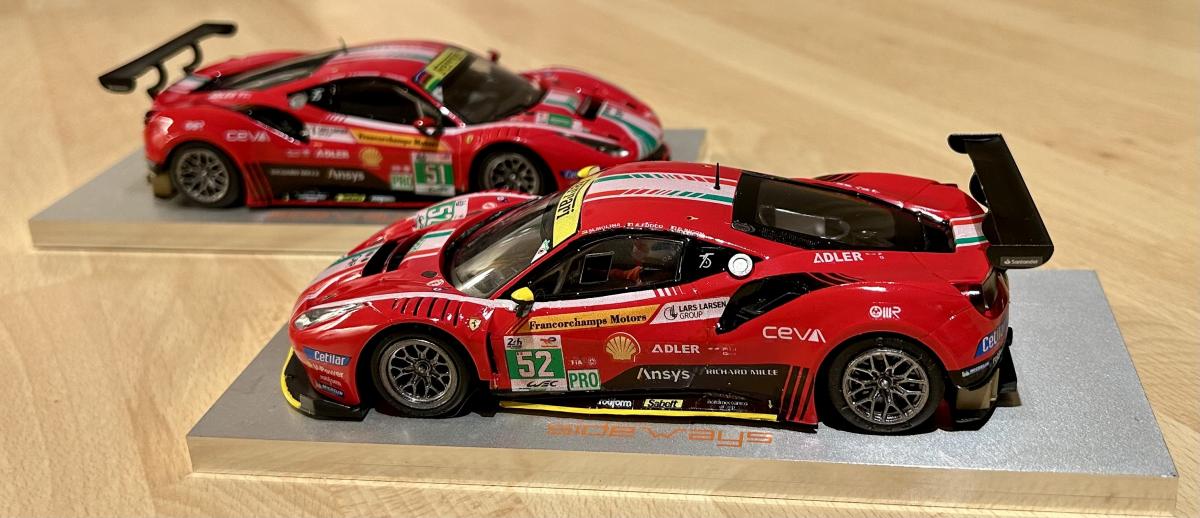

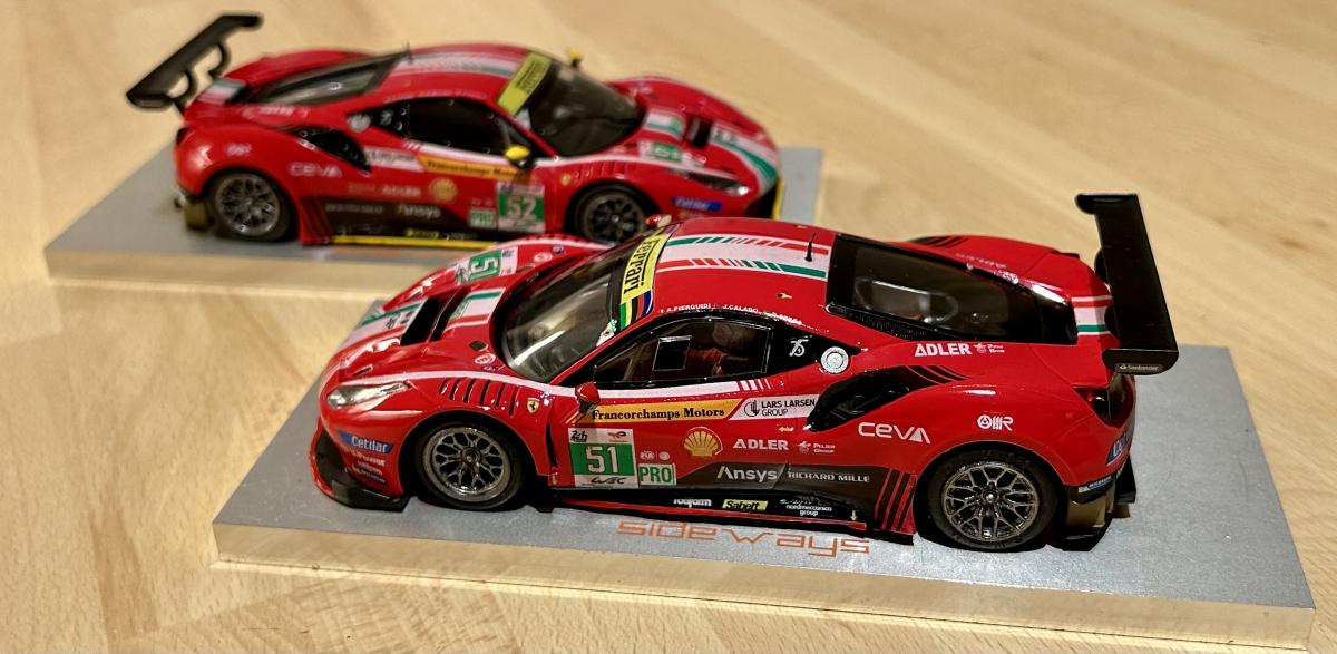

Toujours dans le sujet de nos réalisations sur base des 488 GT3/GTE sur base de kits Sideways, voici les deux 488 GTE de l'écurie AF Corse aux 24 heures du Mans 2022!
Travail réalisé avec des décalcomanies LeMansDecals (et merci à Luis au passage pour avoir apporté les corrections que je lui ai demandées!).
Un peu de travail pour bien appliquer les bandes noires sur le bas des flancs des portières, et pour le reste on est sur du grand classique, sans difficulté majeure.

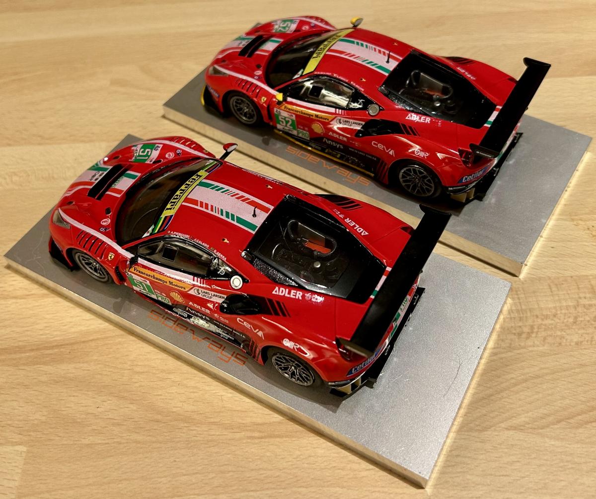

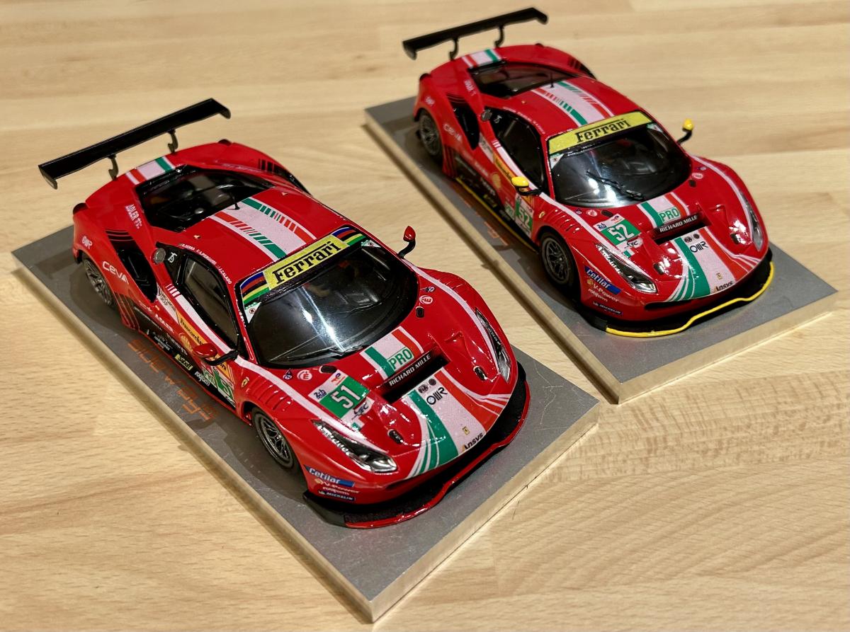

Une vue du dessus avec ces baies vitrées au-dessus des moteurs, qui sont une des caractéristiques que j'aime bien sur ces modèles:

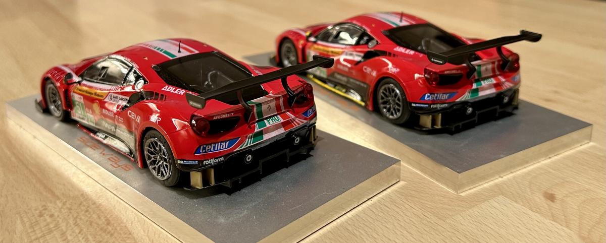

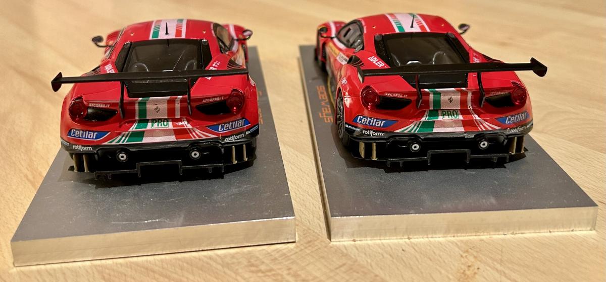

La vue arrière est probablement la seule depuis laquelle il est difficile de reconnaître la 51 et la 71 …
Il faut être légèrement de biais pour repérer les liserés rouge (pour la 51) et jaune (pour la 71) au bas des flancs, ou bien les rétroviseurs:

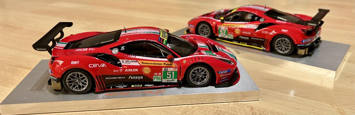

Un joli duo au final, avec une déco, des sponsors et des équipages qui préfigurent l'arrivée des hypercars l'année suivante, ce qui est une autre raison pour laquelle j'ai choisi de les reproduire:

Pour une fois, je vais critiquer, mais tu n'y peux pas grand chose, je trouve le blanc pas assez opaque.
Mais c'est très joli quand même !

Pour le blanc, je pense qu'il n'est pas assez opaque sur la planche de décalcomanie.

D'accord avec les commentaires concernant le blanc un peu trop léger, qui est effectivement dû à des décalcomanies plus « légères », caractéristique bien connue chez LeMansDecals et signalée plusieurs fois sur ce forum.
C'est surtout visible sur les bandes blanches plus larges qui traversent la voiture par le dessus, tandis que les lignes blanches latérales sont plus solides et me donnent entière satisfaction:
