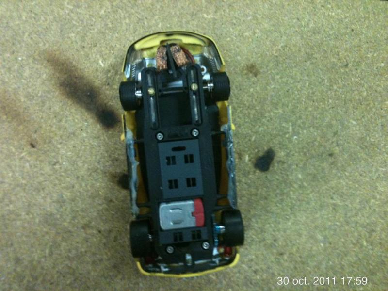

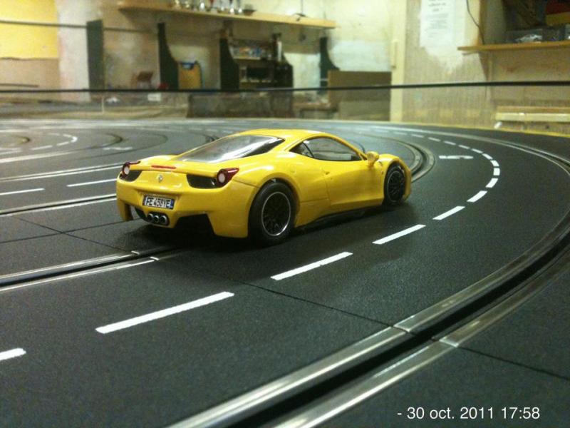

speedy a écrit :Trop de colle sur tes fixations de carrosserie
Roues avant trop petites en visuel
Monte des Sloting plus Merkuro. Ces jantes n'ont pas de déport , ainsi les jantes ne dépasseront de la carrosserie
Piste carrera -->Pneus BRM 22 en 19x10
Ton train avant est de travers , et ton châssis n'est pas centré (visuel photo)
Je ne t’agresse pas. Tu demandes un avis , je te le donnes
Sinon, j'aime bien la carrosserie carrera car c'est du costaud!Niveau habitacle , tu as eu beaucoup de boulot?
Ok Merci, je ne peux mettre plus grand en jantes car sinon elle touche la carroserie et apres sa faisait la corroserie levé, sa faisait vilain. oui il faut que j'enleve le surplus de colle. Et comment recentrer mon chassis maintenant ?
Moi aussi j'aimais la carroserie c'est pour sa que j'ai voulu me faire une petite bombe avec, mais je ne suis pas un expert je commence juste a me mettre a tout se qui est bricolage..
Au niveau de l'habitacle je n'ai rien toucher, la carroserie est entièrement d'origine.
