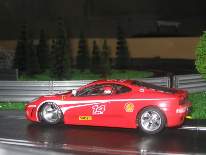

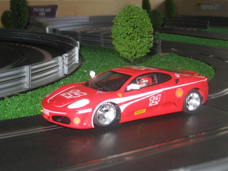

Oui, c'est une voiture redoutable, elle est également plus rapide que mes nsr mk4 et 917k.
J'ai également remplacé ma couronne, car celle d'origine détruite en peu de tps.
Je lui est apporté quelques petite modif:
Jantes 18" prorace ar avec pneus ultimatt
jantes 16" prorace av
guide suspendu mb slot
Voici deux photos:

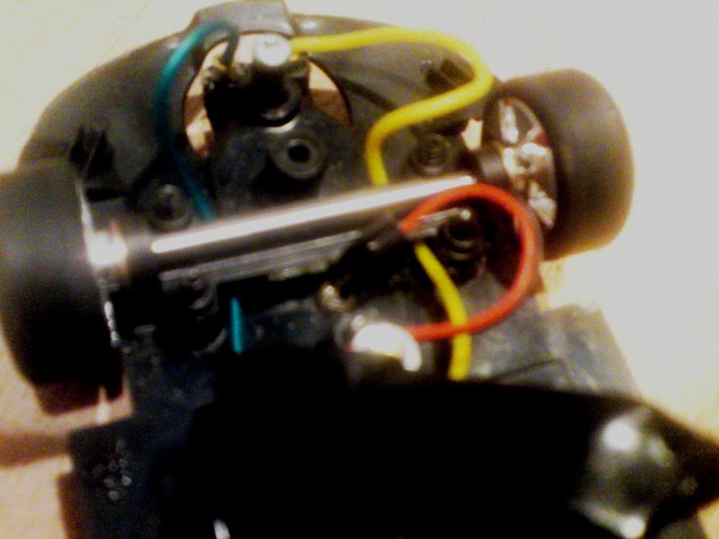

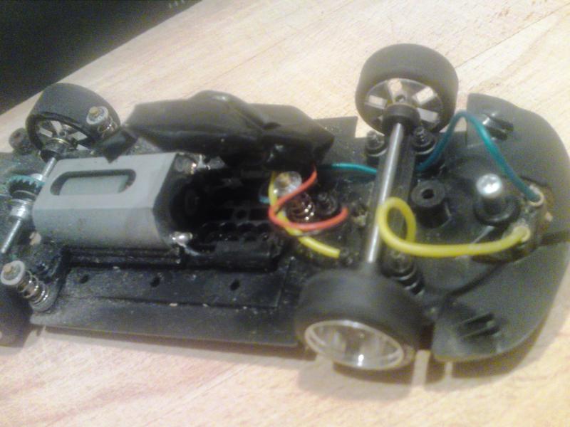

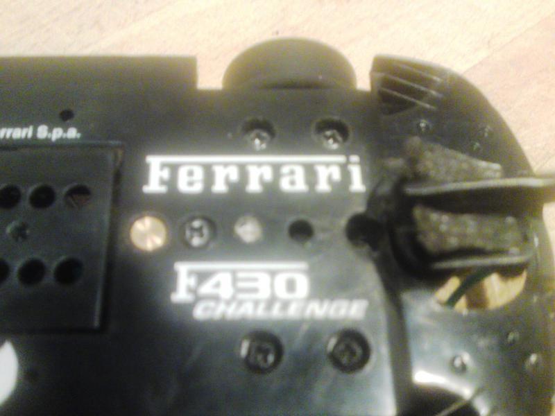

bon je t'ai fait quelques photos rapide.
j'utilise les puces ssd scalextric pour f1 que j'enveloppe dans du shaterton pour éviter les courts jus.
tu peux apercevoir l'emplacement de la lentille.
tu connecte le fil vert à gauche et le jaune à droite.
le rouge et le noire sur les bornes du moteur.
si ta voiture roule à l'envers, inverse le rouge et le noire.
voila mon chef et désolé de t'avoir oublié

salut, c'est encore moi
j'ai placé la lentille sous lessieu avant et j'ai un petit soucis
la lentille crée une sur épaisseur donc comme l'essieu est réglable soit les roues av ne touchent plus la piste ou soit ça coince l'axe et les roues av ne tournent plus :(
c'est pa trop bien foutu ce truc non?
teamnico
Messages : 458
Date du message : mardi 15 décembre 2009 à 23h44
bon, je sais que mes photos sont pas très bonne, mais je pense que l'on peu apercevoir que j'ai mis la lentille juste devant l'axe et n'ont pas dessous.
Tu na plus qu'a refaire un autre petit trou en face du "3" de f430 sous le châssis comme moi
et n'ont pas dans le trou déjà existant.
je te souhaite bonne bidouille.
