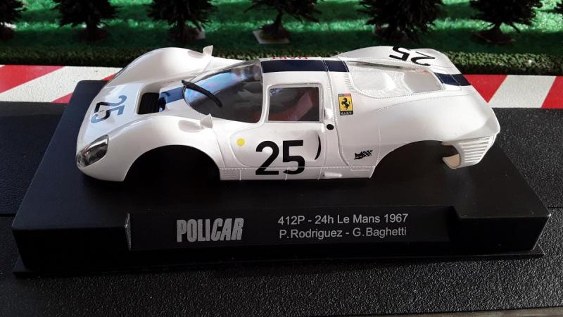

Ferrari 412P Policar
Ric
Date du message : samedi 16 décembre 2023 à 15h42
Bonjour à toutes et tous,
Depuis quelques semaines j'avais cette Policar dans mon garage, et pas eu le temps de m'en occuper. Aujourd'hui c'est le moment pour une petite préparation simple mais efficace sur la piste.
Comme d'habitude je travaille sur des voitures sorties de boîte sans options, à part les pneus et les tresses.
Voici la base du travail de préparation

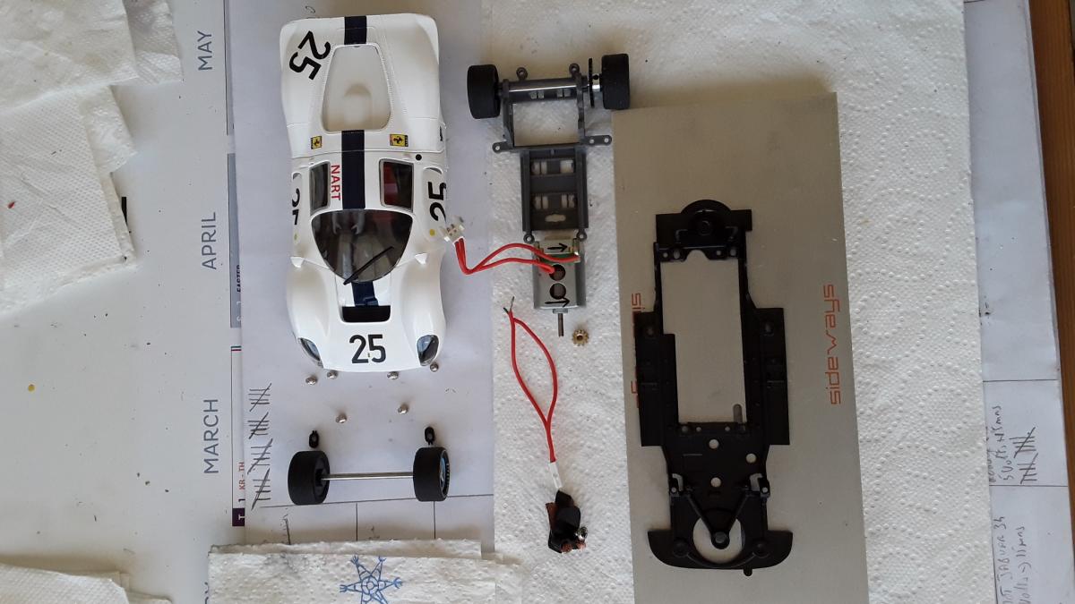

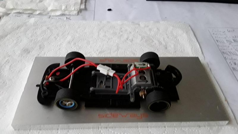

Après un démontage complet, plusieurs vérifications,
1) pose du châssis sur le marbre pour visualiser si aucun voile existe(sinon je coince le châssis avec des pinces et le passe au sèche cheveux, puis le laisse refroidir toute la nuit).
2) liberté de mouvement du guide, si besoin un petit coup de lime pour les bavures
3) fluidité du train avant une petite goutte d'huile
4) train arrière bien huiler les paliers

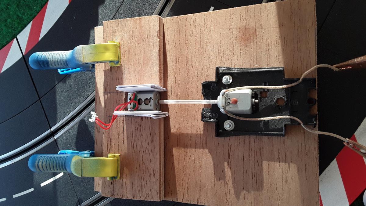

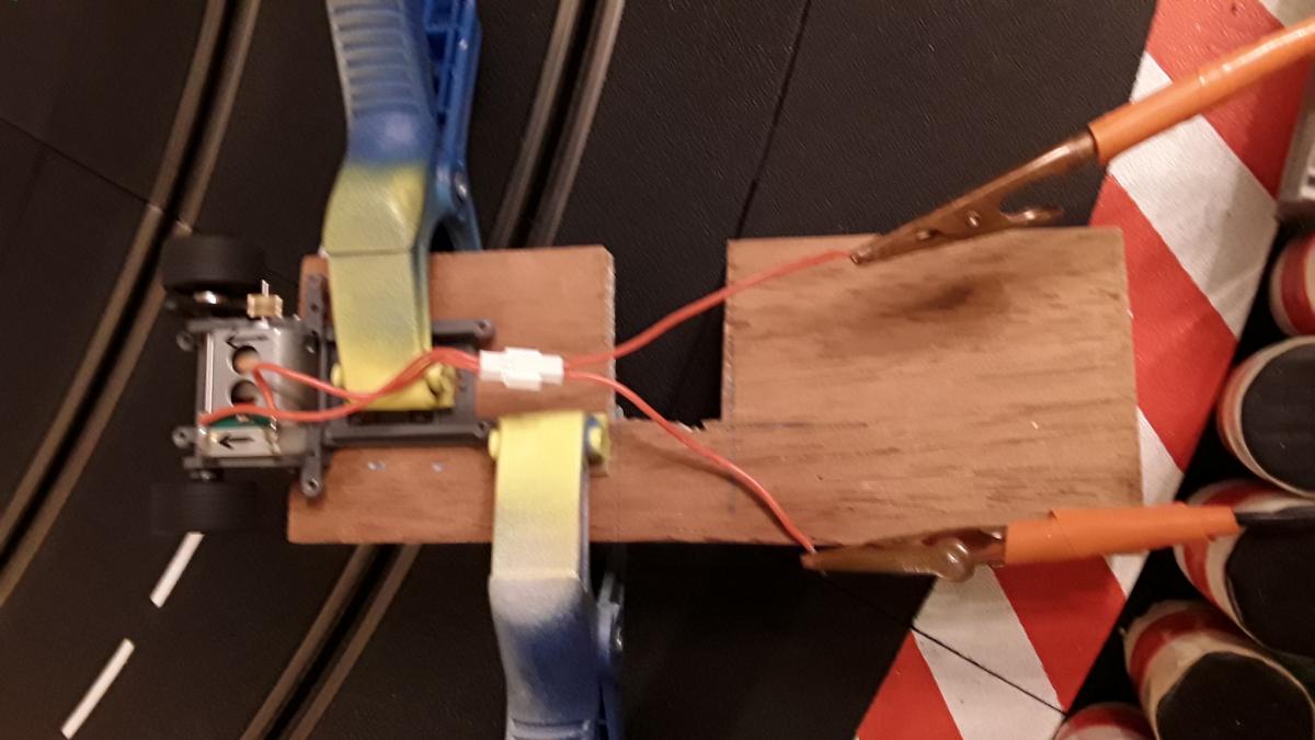

Rodage du moteur, même technique que pour la Ford GT40 Slot-it
1) indiquer le sens de rotation du moteur
2) mise en place du moteur sur le banc de rodage (moteur maître/moteur esclave)
2,5 volts x15mns x 15
La suite quand le rodage moteur sera terminé

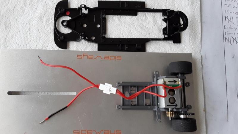

Rodage moteur terminé, on passe à la préparation et remontage de la transmission
1) on remonte le pignon sur l'axe moteur, après avoir vérifié qu'aucune bavure peut gêner la fluidité du mouvement avec la couronne, si ce n'est pas le cas un petit coup de lime suffira.
2) On remonte le moteur dans son berceau, on fixe ou pas le moteur, à votre guise.
3) on remonte l'essieu arrière, après avoir huiler les paliers, on positionne la couronne et on place les jantes.
4) on ajuste le tout et on serre la couronne et les jantes.
Vous remarquez un point rouge et une marque noire sur un des câbles, ceux sont simplement des repères visuels qui permettrons de brancher correctement les câbles dans le guide.
Ric
Date du message : dimanche 17 décembre 2023 à 12h36

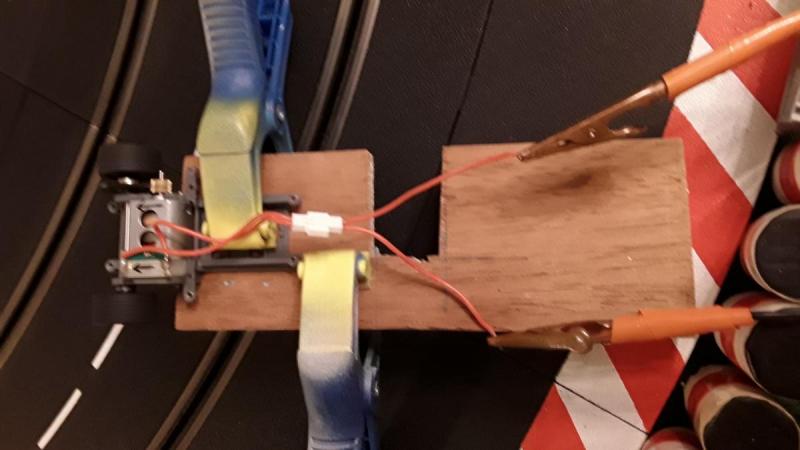

Maintenant on monte l'ensemble du berceau moteur sur le banc de rodage
C'est parti pour 2,5 volts X 15 mns X 15
La suite après le rodage transmission

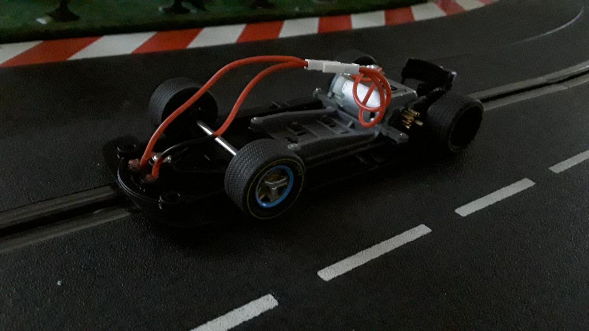

Tout à fait Alain, 3h45 pour le moteur, puis 3h45 pour la transmission, et maintenant encore 3h45 sur la piste sans carrosserie mais en 5 volts
1) remonter le berceau moteur dans le châssis
2) un peu d'huile sur les paliers, un peu de graphite sur le pignon
3) on remonte le train avant et le guide avec une petite goutte d'huile sur l'axe du guide
Ric
Date du message : dimanche 17 décembre 2023 à 17h32
5) on place le tout sur la piste, après avoir régler les tresses d'origine pour un bon contact.
Et c'est parti en 5 volts X 15mns X 15
La suite après cette séance de rodage sur piste sans carrosserie

Pour le temps de 3h45 sur l'ensemble des étapes de rodage, s'explique tout simplement.
Le moteur ne chauffe pas (à température ambiante environ 19°), j'avais remarqué qu'au delà de 4h, le moteur commence à chauffer ( même si il n'est pas alimenté ), car il ne faut pas oublié que les deux premières phases de rodage sont statiques. Bien sûr on peut mettre un ventilateur pour faire baisser la température.
De plus et par expérience, avec ce barème de temps le moteur donne pleinement son couple et sa puissance (vérifier avec un copain de mon ancien club de slot qui était féru d'électronique, on avait remarqué que passé 4h de rodage les courbes étaient stables et ne progressaient plus).
C'est pour cela que j'applique cette méthode de rodage pour les moteurs et les transmissions.
Concernant le rodage sur piste sans carrosserie, cela me permet de finaliser tous les réglages de châssis, de berceau moteur, de guide, et liberté de mouvement de tous les organes mobiles.
De plus cela me permet d'isoler les bruits parasites tels que couronne qui frotte contre le châssis, berceau moteur mal positionner, guide qui coince à cause des câbles, ou encore câbles qui viennent gêner les roues avants.
Avec la carrosserie cela va faire caisse de résonance, et je ne pourrai pas voir d'où vient le problème.
Je fais d'une pierre deux coups, puisque en même temps, je finalise mon rodage.
Ensuite je monte la carrosserie, je fais quelques tours de piste. Si tout est ok, sur 50 tours j'établie une moyenne au tour. Puis je fais une comparaison avec une voiture ayant les mêmes caractéristiques.( comme je l'ai déjà écrit je monte tout).Tout cela en voiture entièrement d'origine.
Ensuite je change deux choses sur la voiture les pneus AV et AR,et les tresses.
Pneus AV zéro grip, pneus AR Sideways Médium ou Hard, et tresse souple Sideways.
Et je recommence sur ma piste avec 50 tours et une moyenne au tour, et je compare avec mes écrits.
Je sais c'est un peu long, mais je voulais être clair dans mes explications
