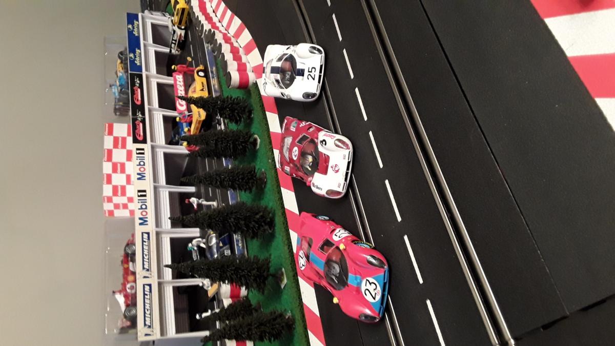

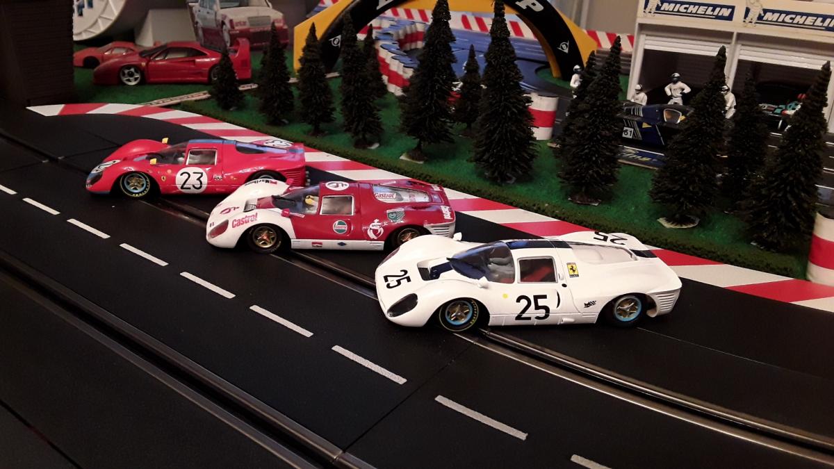

Suite et fin de ce tuto
Et voilà ma 412 est prête pour taquiner le chrono demain soir sur la piste du VSR.
Je vais prendre ces deux soeurs pour faites des points de comparaisons.
Voici les trois bolides (dont un kit blanc au centre qui avait été préparé pour une endurance de 6h)
Toutes sont sorties de boîte juste pneu et tresse changés.
Merci de m'avoir lu, prochaine préparation une Revo GT2
Bonnes fêtes de fin d'année à tous et toutes

Date du message : mercredi 20 décembre 2023 à 21h52
De retour du club, les essais ont été concluants.
La Ferrari blanche et rouge qui avait été préparé pour une course à réalisée plusieurs chronos en 8,570, ce qui est pas mal sur notre poste pour une Slot-it.
La NART réalise plusieurs chronos en 8,510, je suis très content de ma préparation, surtout que j'ai juste changer les pneus arrières.
