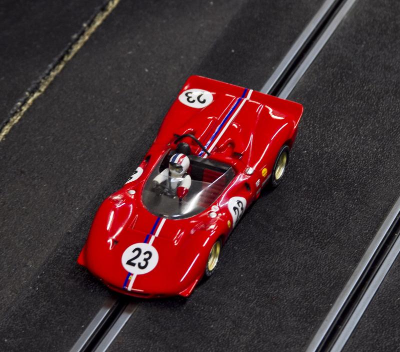

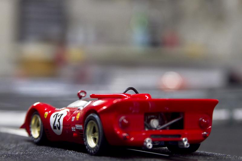

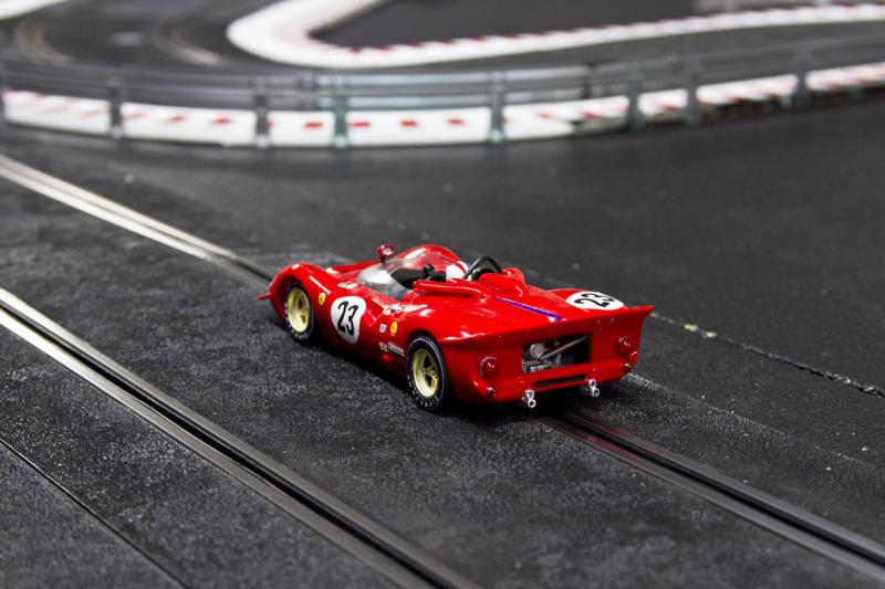

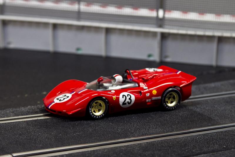

Ma petite dernière : une Ferrari 350 Canam PSK.
Le résultat me satisfait, mais j'ai eu de nombreux déboires surtout pour mettre en place le châssis de 512S Fly sous la bête. J'ai du jouer sur la hauteur du bloc moteur pour faire en sorte que le châssis ne se voie pas sous l'auto tout en laissant de la place aux roues arrières (sinon, ça frottait).
Bref, j'ai cassé un puits de vis lors du perçage, j'ai recommencé dix fois l'arceau, bataillé avec des décals trop vieux mais m'en suis enfin sorti.
Ce kit est une des premières PSK et on se rend bien compte du progrès réalisé par Chris pour faire que ses kits soient plus faciles. Même la peinture a quelques manques dans les recoins sur cette 350 et les reliefs et creux sont moins précis que sur ses derniers kits.
Les photos (merci Clavtons qui assure avec son Reflex) :
