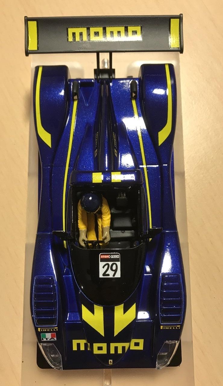

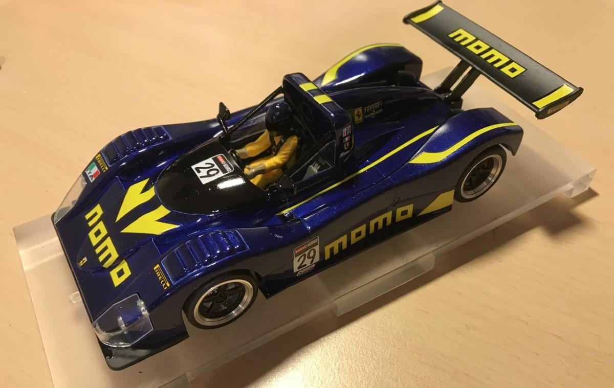

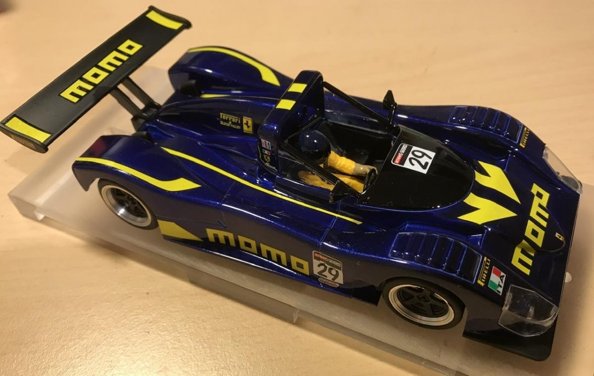

Je n'avais encore jamais monté de kit blanc RevoSlot.
C'est à présent chose faite avec une 333 SP, vraiment très simple à monter.
Les pièces s'emboîtent très bien, ce kit est extrêmement bien conçu.
Une seule difficulté: l'habitacle en Lexan était un peu déformé. Ce que j'ai corrigé.
Voici donc cette Ferrari 333 SP montée:
J'ai choisi une livrée fictive, mais qui est ma livrée (fictive) favorite depuis que j'en ai réalisé une très semblable pour une GT3 Italia de BlackArrow. Les décalcomanies proviennent d'ailleurs d'un kit BlackArrow.
Peinture de la carrosserie en Tamiya « Racing Blue » (référence TS51), suivie d'un vernis après pose des décalcomanies.

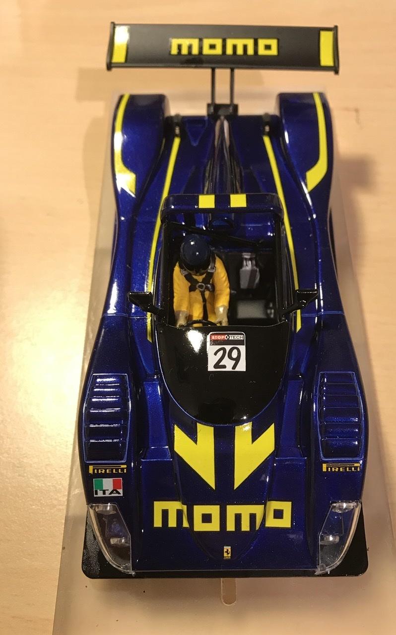

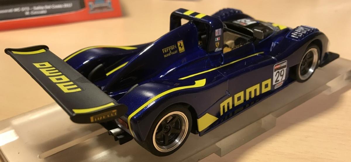

Date du message : mardi 21 juillet 2020 à 00h08
Magnifique ce bleu Par contre il n'est pas trop foncé pour rouler sur piste noire?

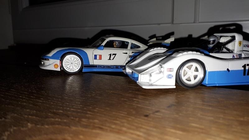

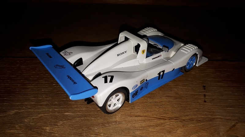

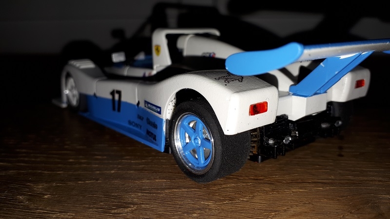

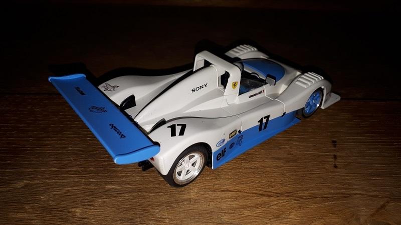

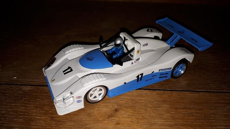

voici la livrée perso que je lui ai apposé sur la mienne:
et accompagnée de sa petite sœur allemande de la même écurie :
Pour le bruit moteur transmission, après un bon calage à la feuille de papier à cigarette, un rodage de tout cela, je dirais un niveau de bruit entre une slot-it et une ninco (désolé mais pas de nsr ou autres concurrentes pour comparer).
Pour la liberté de l'axe avant, un ami avec qui je roule avait brulé la graisse des roulements pour la remplacer par de l'huile et le changement était radical avec une fluidité impressionnante.
Pour la mienne, j'ai inséré un morceau de carte plastique entre le châssis et les supports de l'axe avant me permettant ainsi de relever l'ensemble d'1mm.
désolé mais pas de photo, je pense que vous aurez compris le montage.

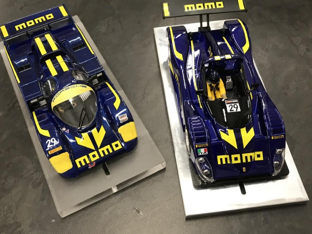

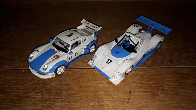

J'aime beaucoup que tu présentes la tienne à côté de sa sœur allemande.
Moi aussi j'ai entrepris de réaliser plusieurs voitures avec cette livrée, et j'ai aussi une sœur allemande pour la 333SP, mais en catégorie Groupe C ...
Une GT3 est en préparation, avant une « Classic » ...
Atobit
Date du message : mardi 21 juillet 2020 à 10h39
En équipe ça rend super bien !
