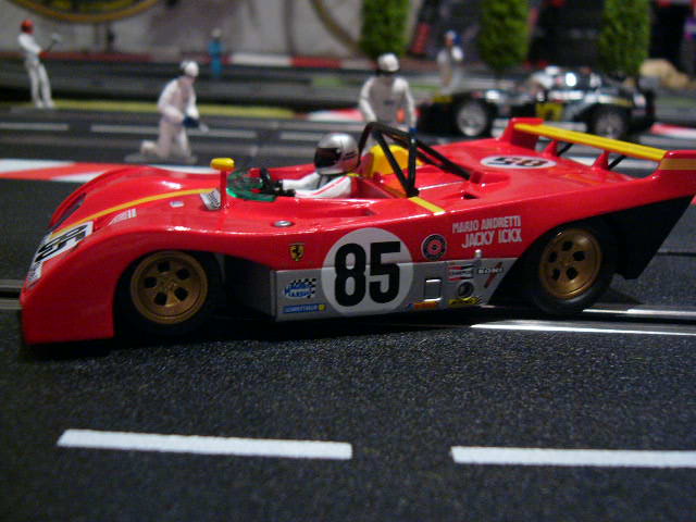

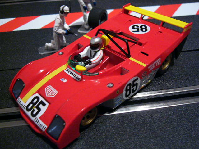

slt j' ai monté ce kit slot it ferrari 312 pb - 1st watkins glen 1972 avec ickx et andretti aux commandes !!!
apres essais , je tombe sous le charme , belle , un zest rétro , performante , montage pfff ! le top bref si vous avez de l'info pour une prepa ......... je suis preneur ,merci d'avance .
