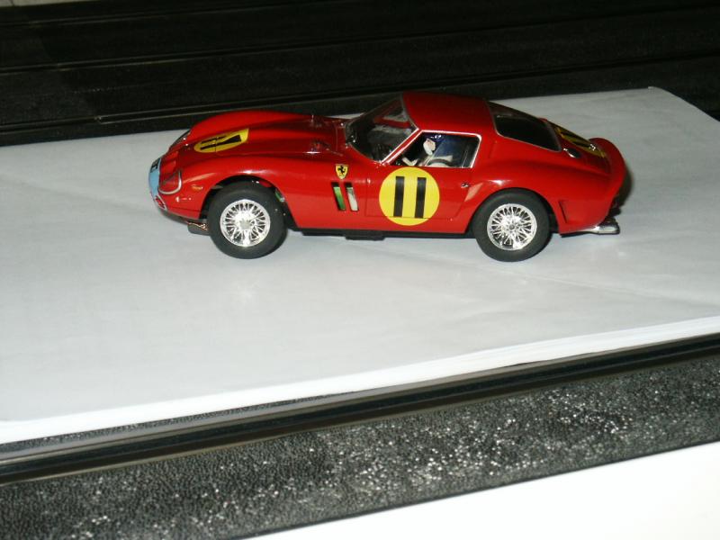

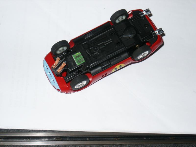

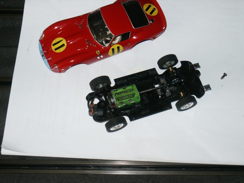

L'essai de la Jaguar E de Ninco m'a donné une idée !! Je vais encore essayer de faire fonctionner ma 250 GTO de chez Fly qui est très belle sur une étagère, mais catastrophique sur la piste
J'ai donc décidé de le faire à la Chinoise ( si j'ose dire ) j'ai copié ce que Mr Ninco à fait sur la Jaguar,
Pour commencer j'ai tout viré ,guide, moteur, pneus, jantes et transmission, puis j'ai installé un moteur NC9 sparker en le reculant au maximum dans la voiture soit environ un cm en refaisant un nouveau support, ce qui m'a permis de mettre un axe à l'avant avec le jeu qui va bien. Puis j'ai remplacé le guide d'origine par un suspendu, ensuite l'axe arrière avec couronne et paliers, et pour finir 4 jantes à rayons avec les pneus adéquats ( Ninco pour ne pas le citer ) et là MIRACLE CA MARCHE aussi bien que la Jag sans aimant !!! ce que je n'avais jamais réussi à faire auparavant.
Comme quoi la copie peut etre mieux que l'originale Bon malgré tout je reconnais que malgré le modif la voiture est moins bruyante qu'avant mais plus que la Jag pourtant !!!!!!
Pour finir une petite photo de mes GTO
A + Et bon slot

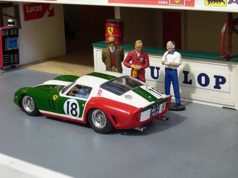

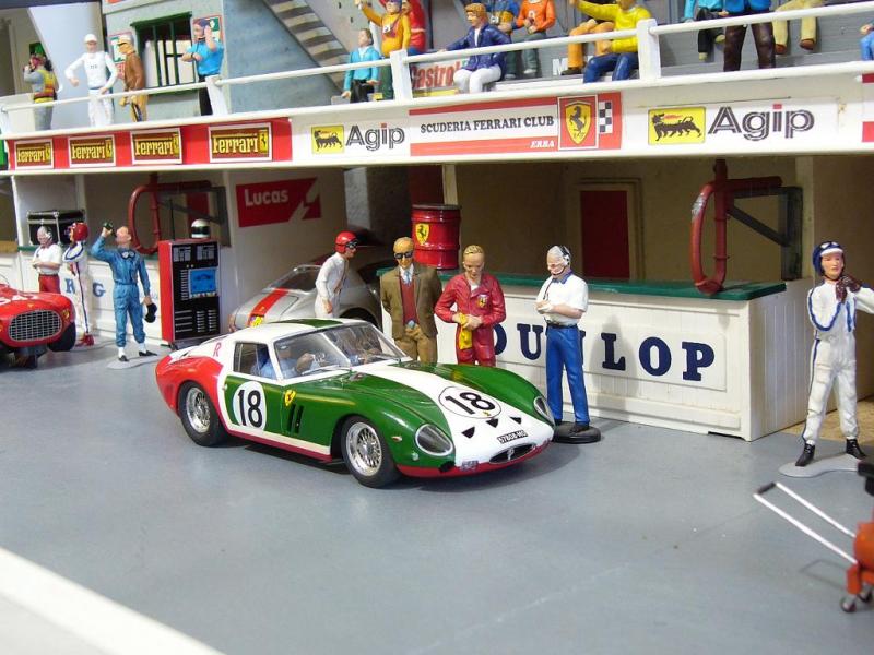

Très sympa cette GTO Gachettes Et avec cet habitacle ça ne gâche rien.
Patrick
berteen
Date du message : vendredi 6 janvier 2012 à 20h49
effectivement Gachette sublime cette GTO............ !!!
c'est une peinture/redéco personnelle............????
merci papa noel !!!!!
GACHETTES
Date du message : vendredi 6 janvier 2012 à 21h08
OUI
berteen
Date du message : vendredi 6 janvier 2012 à 21h41
c'est malin je viens de faire une attaque en découvrant ces photos supplémentaires .........
bon c'est claire si un jour elle te prends trop de place dans tes étagères.......j'achèteeeeeeeee !!!
bravo pour ce sublime travail......................!!!
GACHETTES
Date du message : vendredi 6 janvier 2012 à 22h04
trop tard , je l'ai offerte à un admirateur
j'aime bien ces décos "Barilla " j'avais réalisé une 512 cl dans les mêmes tons

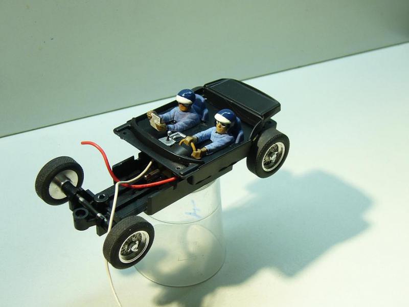

La GTO est "naturellement" bruyante, probablement par effet de résonance de l'ensemble châssis-carrosserie

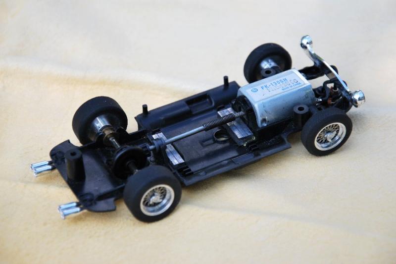

Sinon, pour l'améliorer à "peu de frais" : un jeu de roues alu à rayons, des pneus 20 x 7 à l'avant et 22 x 9 à l'arrière (le tout de chez BRM),
des bagues de transmission AR en bronze à la place des bagues plastique d'origine, du lest pour la stabiliser...
et deux clous coupés à la place des demi-axes plastique AV !
Ca donne ça, au niveau du châssis (d'origine) :
