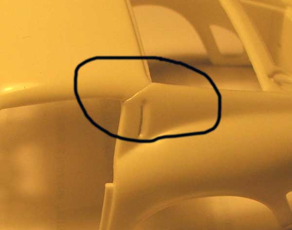

Quelques defauts sur la carrosserie
Mais je trouve rien de catastrophique

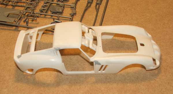

Mastic
Ponçage et apprêt

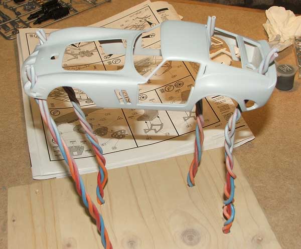

Le fiston peint les pièces sur les grappes.

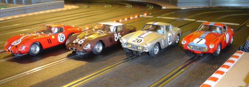

Tu vas là faire rouler quand même
Si cela peux t'aider dans ton choix

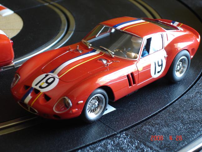

whaouuuuu, elle est superbe la tienne. Oui je compte la faire rouler. Je ferai un chassis époxy. Après pour le moteur et les pignons je demanderai sur le forum.
J'ai prévu mon circuit bois avec 12 cm interpiste pour faire rouler du 1/24. Je ne sais pas si c'est une bonne idée de mélanger le 1/32 avec du 1/24, mais je verrai bien...
Avant de la faire rouler il y a tout de même beaucoup de difficultés à résoudre. Le chassi ne me pose pas trop de problème, l'époxy et le carbone sont dans mes cordes. Ce qui me fait peur c'est les pneux et les roues.

Pour te faire une idée sur le châssis
Pour les mêmes jantes que les miennes
Juste pour le plaisir des yeux

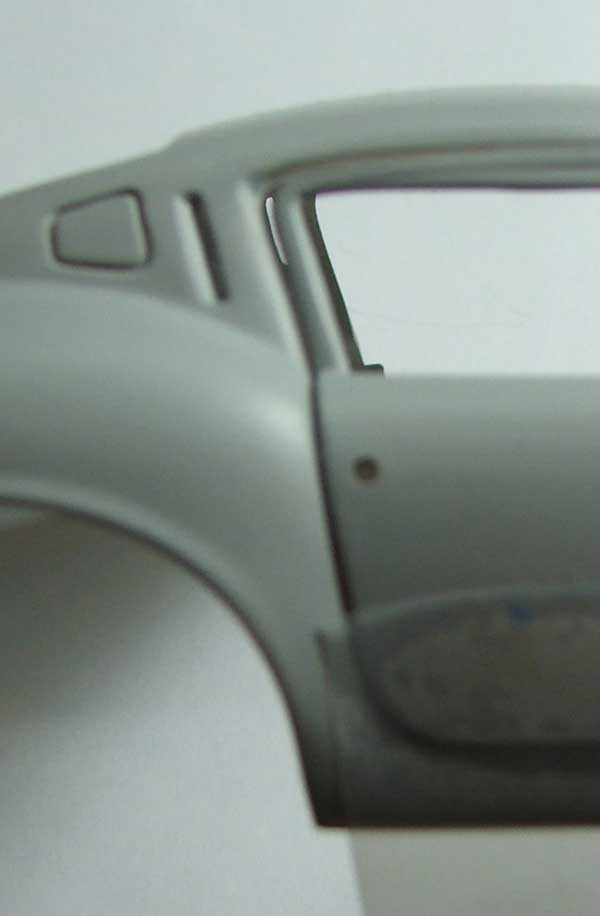

euh juste un truc: la petite gravure du pavillon existe bien sur la vraie

pour la gravure de pavillon, je suis dubutatif parce que j'ai trouvé ça:
Bon on va faire avec de toute façon c'est poncé.

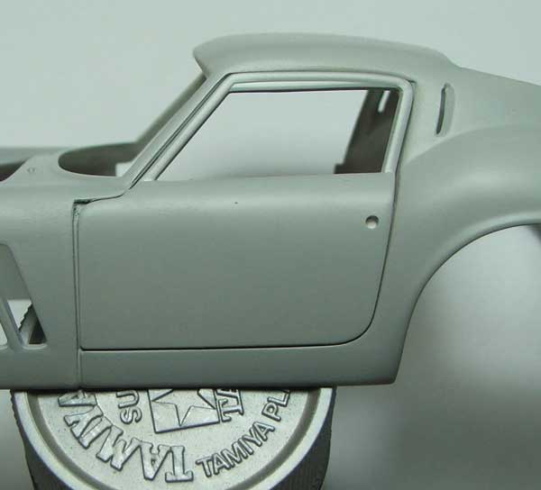

J'ai d'autres problèmes, avec les portes:
Il va falloir mastiquer, faut que je trouve le bon mastique, avec le putty tamiya ça ne va pas.

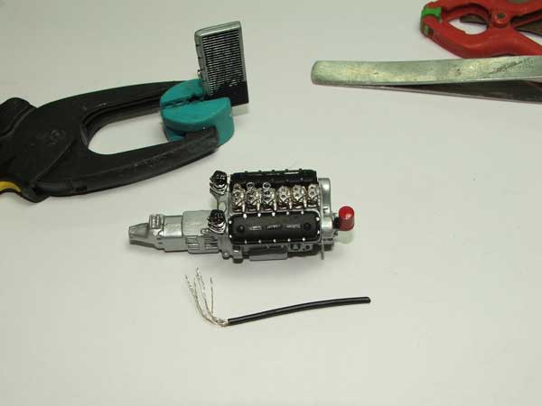

En attendant j'ai travaillé sur le moteur
Je me demande comment je vais pouvoir simuler les câbles de la distribution, même avec du petit fil électrique, c'est pas gagné.
Bon c'est sans prétention hein, juste pour s'amuser. Mais je trouve tout cela bien petit, quel boulot...

Superbe le moteur!..c´est quand même bien le 1/24 pour ce genre de détails..
Pour le cablage du moteur,essaie de trouver du fil de télécomunication,ou un vieux cable d´imprimante.
