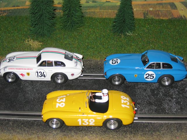

moi j'aime la 166 , c'est une des rares Ferrari qui me botte d'ailleurs .
Je dois encore avoir deux berlinettes et deux spider Ninco à terminer .... ![]()
Grosbig
Teubarland
Date du message : vendredi 28 septembre 2007 à 22h06
grosbig a écrit :moi j'aime la 166 , c'est une des rares Ferrari qui me botte d'ailleurs .
vouaille !!! la blanche !!!! trop belle !!!

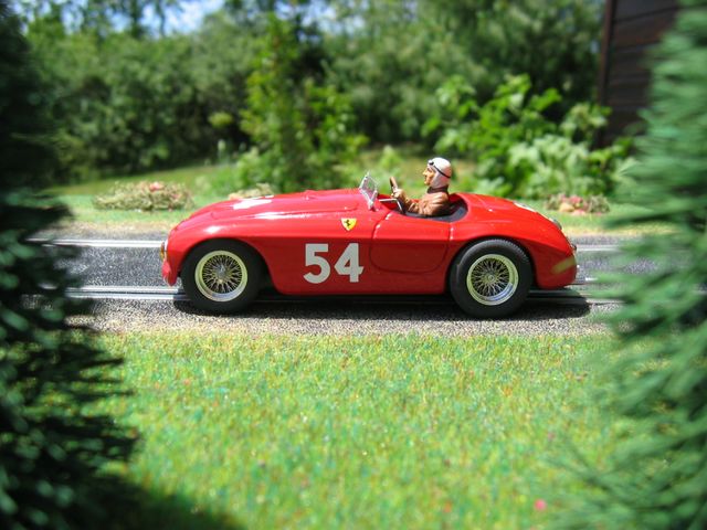

GACHETTES
Date du message : samedi 29 septembre 2007 à 01h28
ça c'est de la brochette , et la photo de la 54 on s'y croirait
j'adore
c'est du topslot tes berlinettes ![]()
