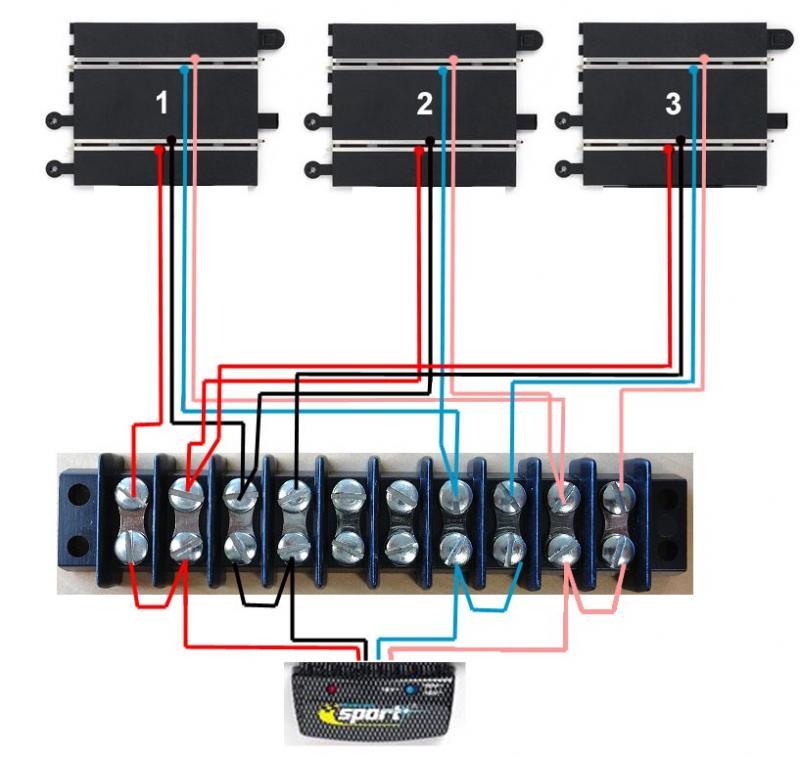

c'est par rapport a la powerbase qui est reliée au bornier , en passant en digital , forcement celle-ci ne servira plus .
Le fait de passer au digital ne changera rien. Je suis en digital Davic et j'ai le même système que décris Pépé. Et il fonctionne super bien en Digital et en Analogique.

bornier à vis :
punaise , j'ai fait les magasins de bricolage , les comptoirs electrique pro et meme un magasin d'electronique , ben impossible de trouver ce fichu bornier !!!
je vais devoir le commander sur le site proposé par pépé+ , 2,50€ le bornier et 6,90€ les frais de port ( s'emmerdent pas ....grrrrrrr !!!!! )
tant qu'on n'y est , a votre avis , je n'auras besoin de rien d'autre sur ce site pour le bon fonctionnement du circuit ?

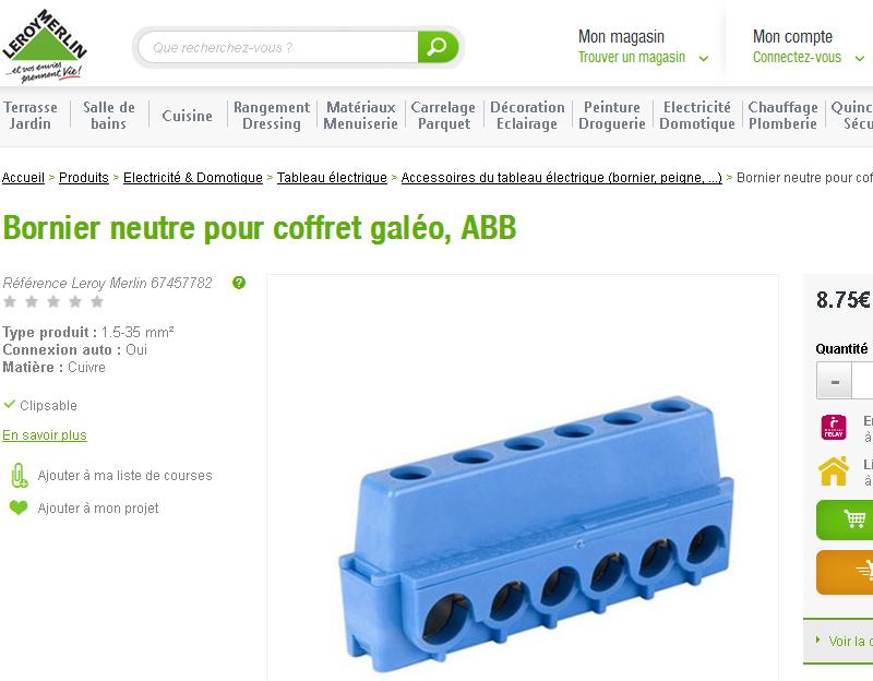

Je n'ai jamais trouvé ce bornier en magasin de bricolage.
Par contre j'ai utilisé ça et tu le trouves dans tous les bons magasins bricotruc, castomerlin ...
http://www.leroymerlin.fr/v3/p/produits/bornier-neutre-pour-coffret-galeo-abb-e36865
Il y a plusieurs couleurs (j'ai utilisé vert et bleu), un par voie, simple et efficace.

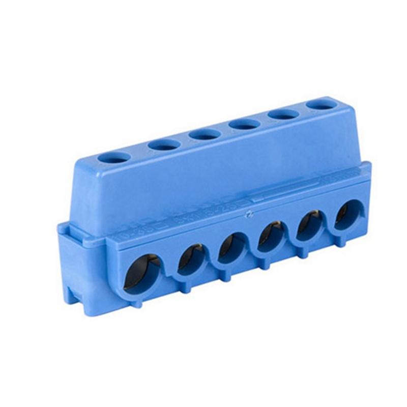

Un peu plus cher mais moins de port : ICI
Avantage pour ceux là, prévu pour les bateaux, contacts en laiton nickelé, pas d'oxydation...
ha zut !! oui , il me semble en avoir vu des trucs comme ça ce matin ( zut parce que le castomerlin est a 25 km de chez moi ) et donc meme principe que le precedent pour les branchements ?
oui tout à fait c'est le même branchement.
Comme je suis en digital, j'ai un câble en 6 mm2 qui part de l'alimentation vers le boitier Analogique/Digital, puis de là un câble en 6 mm2 pour alimenter chacun des borniers neutres. Puis de ce bornier, il y a autant de câble de pontage, dans mon cas 13 ou 14, soit en tout près de 500 mètres de câble sous le plateau pour un 4 voies de 33 mètres.

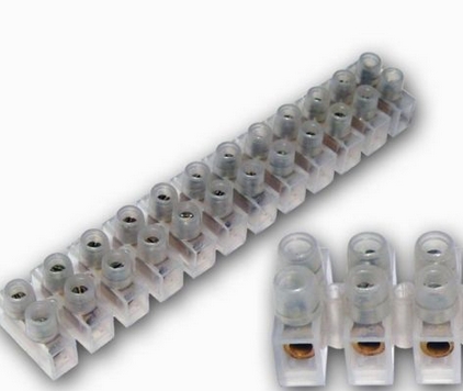

il existe toujours les bons vieux "domino" bon marché et facilement trouvable
existe en taille jusqu'à 10mm2
COLARGOL
Date du message : jeudi 16 octobre 2014 à 20h56
Oui mais il y a 12 entrées et 12 sorties sur tes dominos fretz.
Et peyo n'en a besoin que de 8.

En fait c'est pareil, il faut juste que tu sépares les fils. Si tu n'as pas assez de place, tu mets 2 fils par trous. Pour ma part, c'est ce que j'ai fais.
Un petit conseil, pour une meilleure tenue dans le temps et éviter que les fils ne finissent par s'écraser, tu étames la partie qui va dans le bornier.
