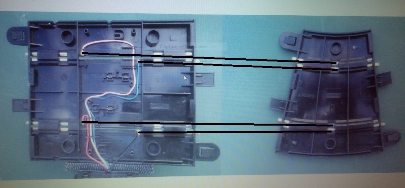

Date du message : lundi 13 octobre 2014 à 11h25
peut etre est ce cette possibilité ?
pepe_plus a écrit :
Attends je vais chercher une photo d'un rail sur le net et je reviens...
Bon j'édite, pas trouver de photo vu du dessous. Un petit dessin rapide...
Pas compliqué. Sous les pistes il y a des fenêtres où le rail métallique apparait. Tu glisses une extrémité de la tresse dedans puis tu rentres dans le sens un petit morceau de bois en force.
L'autre extrémité de la tresse même chose dans le rail en face.

Date du message : lundi 13 octobre 2014 à 12h22
donc pour toi , meme sans souder , tu penses que la meilleure des façons d'eviter ces pertes reste le pontage ( par quelque moyen que ce soit ) entre chaque rail ?
Date du message : lundi 13 octobre 2014 à 12h44
Non.
L'important sont les points de ré-alimentation.
Plus il y en a mieux c'est bien sûr.
Ce qu'il ne faut pas oublier c'est qu'une auto se trouve qu'à un seul endroit à la fois sur une piste.
S'il n'y a qu'un point d'alimentation quand l'auto se trouve à l'opposé le courant doit faire tout le tour.
Dans tous les cas, même souder entre eux il y a des pertes dans les rails parce que c'est de la ferraille de m...e et que l'on s'éloigne de la source.
Si tu réalimentes tous les 3 mètres par exemple, l'auto n'est jamais éloignée de plus d'1m50 de la source puisque le courant arrive de chaque extrémité de ces 3m...
CQFD

Date du message : lundi 13 octobre 2014 à 20h23
bonsoir fondekawa ( en fait c'est marc , non ? )
je reviens a l'attaque , donc , la piste fera 4 m de long sur 1 de large pour un tr&cé d'environ 14m , mais y'aura deux ponts ( c'est ça qui m'inquiete pour les pertes de jus )
si je fais ce genre de pontage sur mes deux rails les plus eloignés de la powerbase ( a gauche sur la photo ) , cela peut t'il etre benefique et attenuer ces pertes de puissance ?
Message modifié le lundi 13 octobre 2014 à 20h24 par peyo
Date du message : lundi 13 octobre 2014 à 21h07
Oui c'est le principe.
Piste de 14m, disons 15m c'est plus facile pour les calculs ultra complexes...
fandekawa a écrit :
le mien est ponté tous les 3 mètres environ et je n'ai aucun souci....
Ré-alimentation tous les 3m : 15/3 = 5 points moins le poste principal = 4.
Donc 4 points avec 4 fils à chaque fois revenant sous le rail d'alim = 16 fils.
- Tu vas les souder où ?
- Tu vas les mettre où sous ton rail ???
- Je ne voudrais pas y habiter !!!
Donc solution, 3 fois que je le dis un bornier !!!
